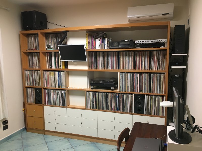

Ho creato una "multimedia-room", in una stanza di 3,2 x 3,4 x 2,70 mt, applicando quanto appreso, nel tempo, qui sul forum.
Precedentemente nella stessa stanza avevo due toweroni da 1,3 mt, che mi condizionavano tantissimo lo spazio fruibile.
E con un risultato qualitativamente molto, molto, molto, inferiore.
Magari, se interessa, posso fare un thread a parte spiegando il percorso seguito.
Grande!
Se vuoi aprire un thread su come hai implementato il tutto
credo sia molto interessante e istruttivo....per lo meno io sono interessato :D
