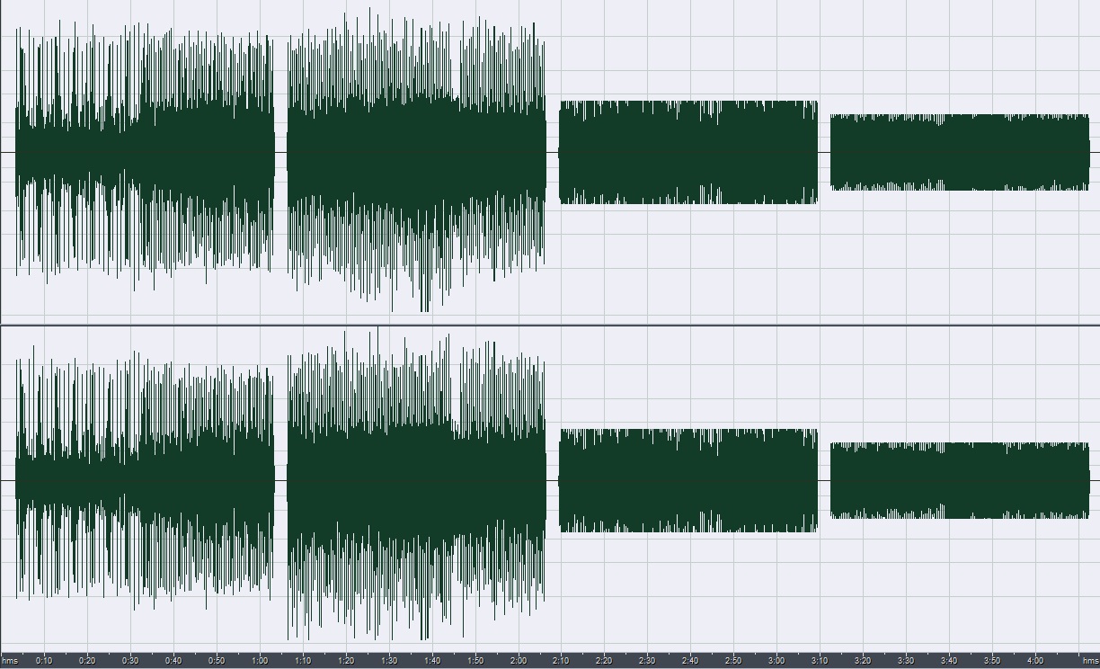

Proviamo a chiudere definitivamente la questione.
Quelli che vedete qui sotto sono quattro segmenti tratti da quattro brani di musica di varie epoche, dal 1978 al 2004, allineati in modo che il loro livello percepibile all'ascolto sia lo stesso. Ovviamente i brani più recenti e compressi avranno livelli di Picco Lineare inferiori...
Quattro Brani Apat.jpg (236.82 KiB) Visto 5792 volte

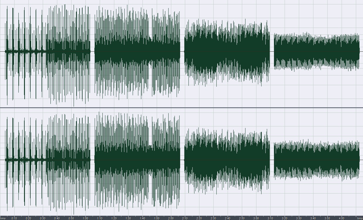

A questo punto filtriamoli con un passa-basso a 150 Hz, visto che stiamo discutendo della monofonicità dei bassi, e non di altro...
Quattro Brani LP 150Hz.jpg (306.27 KiB) Visto 5792 volte

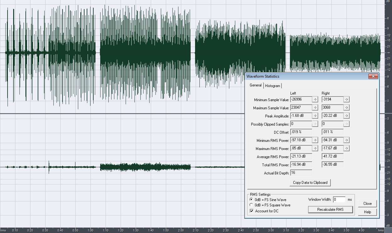

Nel prossimo post vedrete il risultato della Somma e della Differenza tra i due canali. E' chiaro che se il segnale è monofonico, allora la Differenza sarà zero o comunque assai inferiore, rispetto alla Somma.
Messaggi: 42376
Re: Ma è vero che i bassi sono monofonici ?
#16 Messaggio da F.Calabrese » sabato 12 ottobre 2019, 11:29
Ora fate bene attenzione: nella traccia in alto potete vedere il risultato della Somma dei due canali, mentre nella traccia inferiore potete osservare il risultato della Differenza, vale a dire della somma operata dopo aver invertito di fase un canale rispetto all'altro.
Quattro Brani LP 150Hz Sum+Diff +Stat.jpg (271.14 KiB) Visto 5792 volte
Come potete osservare, il risultato è indiscutibile: I BASSI SONO PRATICAMENTE MONOFONICI, visto che la componente Differenza è 20 dB (=100 volte) inferiore rispetto alla Somma.
Quattro Brani Apat.jpg (236.82 KiB) Visto 2135 volte
titolo dell'immagine: "viva il progresso".
:cry:
#20 Messaggio da lucaesse » domenica 17 settembre 2023, 20:48
sempre OT,
se il livello non è stato modificato le tracce filtrate passa basso hanno picchi più elevati. In particolare la terza.
Me lo aspettavo per le tracce molto compresse, mi stupisce un po' vederlo sulla prima.
Fabrizio, se confermi ce n'è abbastanza da dover aumentare la potenza del finale bassi di una multiamplificazione rispetto a quella di un'amplificazione singola. Almeno per la musica compressa pesantemente. Senza considerare, però, il miglioramento dell'efficienza conseguente all'eliminazione del filtro passivo.
