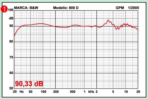

Abbiamo la fortuna di disporre delle misure "anecoiche" ed "in ambiente" di una stessissima coppia di diffusori, due B&W 800D che un appassionato ha acquistato proprio dopo che le aveva provate Audioreview.
La risposta "anecoica" delle B&W 800D è quella che vedete qui sotto...
B&W 800D risp.jpg (171.34 KiB) Visto 6237 volte
E quella qui sotto è la risposta degli STESSI esemplari di 800D, ma nel salotto ben trattato di un appassionato del Castelli Romani...
Ora fate bene attenzione... E' evidente che le maggiori differenza sono in gamma bassa, ma anche in gamma media ed alta troviamo delle anomalie di risposta che si ripetono in entrambi i diffusori -destro e sinistro- e che dunque derivano dal rapporto tra diffusore ed ambiente.

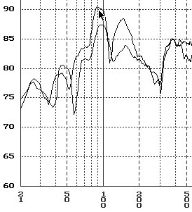

Ecco qui, ingrandita, la risposta in ambiente delle due B&W 800D provate da AudioReview, nell'ambiente dell'appassionato che le ha acquistate.
800D_LF ingr.jpg (86.8 KiB) Visto 6237 volte
Notate il picco a 90 Hz e la rapida caduta alle frequenze inferiori, causata da riflessioni in controfase provenienti dalla parete posteriore e da quella laterale. la collocazione simmetrica dei due diffusori ha fatto sì che il difetto si presentasse simile in entrambi i canali, di fatto aggravando la situazione all'ascolto.
Per correggere quel picco occorrerebbe trattare la parete alle spalle dei diffusori (e quelle a lato) con degli assorbitori efficaci a quella frequenza, vale a dire con membrane vibranti o con risonatori. Ora accade che le membrane vibranti raramente assorbano più del 10 per cento, per cui occorrerebbe rivestire almeno la metà inferiore delle tre pareti interessate (quella di fondo e le due laterali) per avvertire qualche effetto. Con i risonatori l'assorbimento può salire anche ad oltre il 50-60 per cento, ma la banda di intervento è sempre molto stretta, per cui ne occorrerebbero diversi, accordati a frequenze diverse, con precisione. Impresa impossibile per qualsiasi appassionato.
Una volta limitato il picco a 90 Hz occorrerebbe trattare le stesse tre pareti in modo di evitare che la riflessione da esse causata vada ad annullare la gamma bassa profonda. E qui sovviene il giustificato dubbio che -a queste frequenze- sia il caso di intervenire anche sulla altre tre pareti... (ma con il pavimento si può fare poco o nulla... comunque...).
Siamo arrivati ad una prima conclusione: quella per cui la soluzione di problemi di interfacciamento con l'ambiente come quelli che abbiamo appena esaminato E' SOSTANZIALMENTE IMPOSSIBILE se si vuol operare introducendo assorbitori passivi di qualsivoglia forma e principio.
E non illudetevi che un equalizzatore possa fare di meglio, semplicemente perché aumenterebbe l'emissione dal diffusore e CONTEMPORANEAMENTE anche la riflessione in controfase, per cui la cancellazione resterebbe la stessa (perlomeno fino a che il riverbero non riempia il buco, ma allora l'ascolto sarebbe orrendo oltre ogni paragone).
Ebbene: le B&W 800D non hanno alcun difetto particolare, se non quello COLOSSALE, di essere dei diffusori "tower", vale a dire progettati per essere collocati a distanza dalle pareti. Ma per evitare problemi come quelli che emergono dalle nostre misure occorrerebbe una distanza di oltre 5-6 metri dalla parete più vicina: una cosa impossibile in qualsiasi ambiente. Per questo motivo io scrivo sempre che i diffusori tower sono senza via di scampo condannati a suonar male, perlomeno in gamma bassa.
