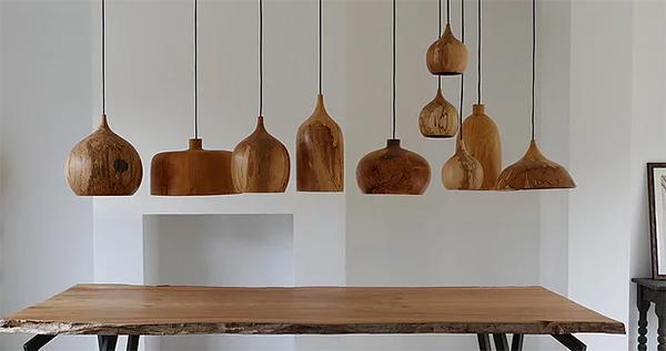

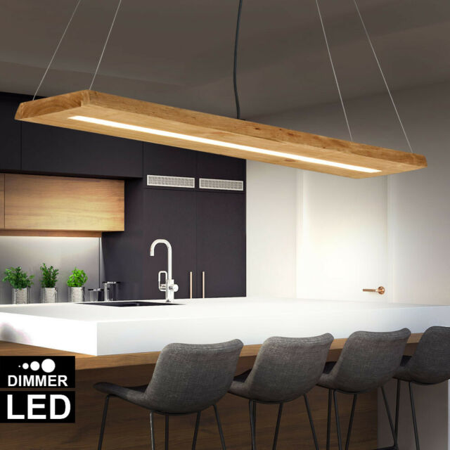

Re: Acustica ambientale: strumenti, risorse per il fai da te.
Giusto, sulla gamma bassa i tappeti pelosi possono fare ben poco.Il sarto ha scritto: ↑lunedì 13 marzo 2023, 20:51A proposito dei tappeti, ricordo che qualcuno mi scrisse che potevano tutt'al più assorbire le frequenze più acute, da quel giorno tristemente li ho aboliti. Però ho messo un tavolino alto 20 cm. ad un metro dall'impianto, spero in qualche modo di spezzare la monotonia del soffitto.
Quanto misura in pianta la sala dove ascolti la musica con le Cornwall? Qui un paio di idee da cui trarre ispirazione per il tuo soffitto
