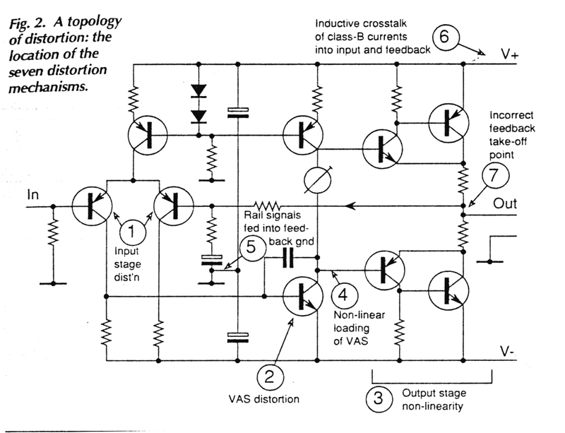

#3 Messaggio da F.Calabrese » venerdì 18 marzo 2011, 19:02
Ecco qui sotto lo schema del "Solito Ampli" con indicati i sette "punti critici" dove si può creare disttorsione.
L'individuazione lucida di questi punti -rivendicata da Dough Self- gli ha permesso di analizzare una per una tutte le soluzioni tecniche atte a risolversi, fino appunto a pervenire al "Blameless Amplifier", ovvero l'amplificatore primo di ogni difetto...
In realtà quello che Self sostenne girava da tempo sulla stampa tecnica di settore, specie sul Journal of AES, ma a lui va l'indubbio merito di aver raccolto il tutto prima in una serie di articoli pubblicati su Wireless World a metà anni '90, poi nei suoi libri.
E' inutile dilungarsi qui a discutere di ciascuno dei sette "punti critici": a noi basta sapere che i meccanismi di distorsione individuati HANNO TROVATO TUTTI SOLUZIONE grazie a minime modifiche del circuito, di costo solitamente nullo o quasi.
E proprio il costo insignificante degli ampli realizzati con questo schema, anche nelle versioni più sofisticate, ne ha decretato l'universale ed incontrastato successo...
Ma si poteva fare di più... Sì... ma dirottando dalla "retta via"...!!!

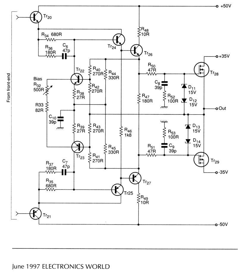

#5 Messaggio da F.Calabrese » venerdì 18 marzo 2011, 19:25
Nel corso di questo thread conto di mostrarvi schemi veramente rivoluzionari, ma in ordine. Non bruciamo le tappe, ma cerchiamo di capire il valore delle "differenze".
Ecco un ampli che SEMBRA il Solito Ampli, ma che non lo è affatto: si tratta di un progetto di uno dei VERI massimi esperti del pianeta in materia... Edward M. Cherry !
Sembra una rivisitazione... vero ? Ma guardando con attenzione si intravedono (evidenziati) gli anelli di feedback multipli...
Ma soprattutto -mi rivolgo ai più tecnici- osservate la strepitosa implementazione della regolazione della corrente di riposo...
Semplicemente da rimanere a bocca aperta... specie se si considera che Cherry scriveva sul Journal of AES dagli anni '70 !!!
Una domanda: secondo voi quanti ampli Hi-End adottano questa topologia circuitale ??? Probabilmente nessuno...!
Se qualcuno può segnalare qualche raro caso, ci avverta !!!

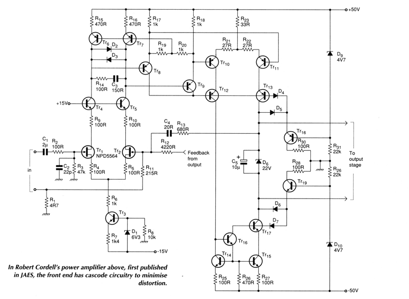

#9 Messaggio da F.Calabrese » venerdì 18 marzo 2011, 22:30
Ora tiriamo sù le vele e cominciamo a sognare...
Finalmente un ampli con una "marcia in più": quello descritto da Robert Cordell sul Journal of AES di gennaio/febbraio 1984.
Ecco l'innovativo stadio finale (veramente innovativo...? no... scherzavo...)
ed ecco lo stadio d'ingresso:
Insomma... dal 1984 (quasi 10 anni prima degli articoli di Self) il suo Blameless Amplifier era stato già semplicemente polverizzato...

#10 Messaggio da BandAlex » venerdì 18 marzo 2011, 22:32
F.Calabrese ha scritto: immagine
Molto interessante, Fabrizio!
La strepitosa regolazione della corrente di riposo è così strepitosa... che quasi non si vede! :lol:
Naturalmente essa è strepitosamente precisa grazie ai due differenziali che valutano costantemente la Vbe dei driver (Tr15 e Tr17).
La precisione in continua di questi due differenziali è fondamentale, per cui il progettista ha pensato bene di adottare dei transistor doppi, gli AD811/AD821, che garantiscono un perfetto allineamento delle correnti che circolano nei due rami, grazie al fatto che ciascuna coppia di transistor condivide lo stesso contenitore e probabilmente anche lo stesso substrato. Quindi le inevitabili variazioni di temperatura non inficiano la precisione del controllo.
