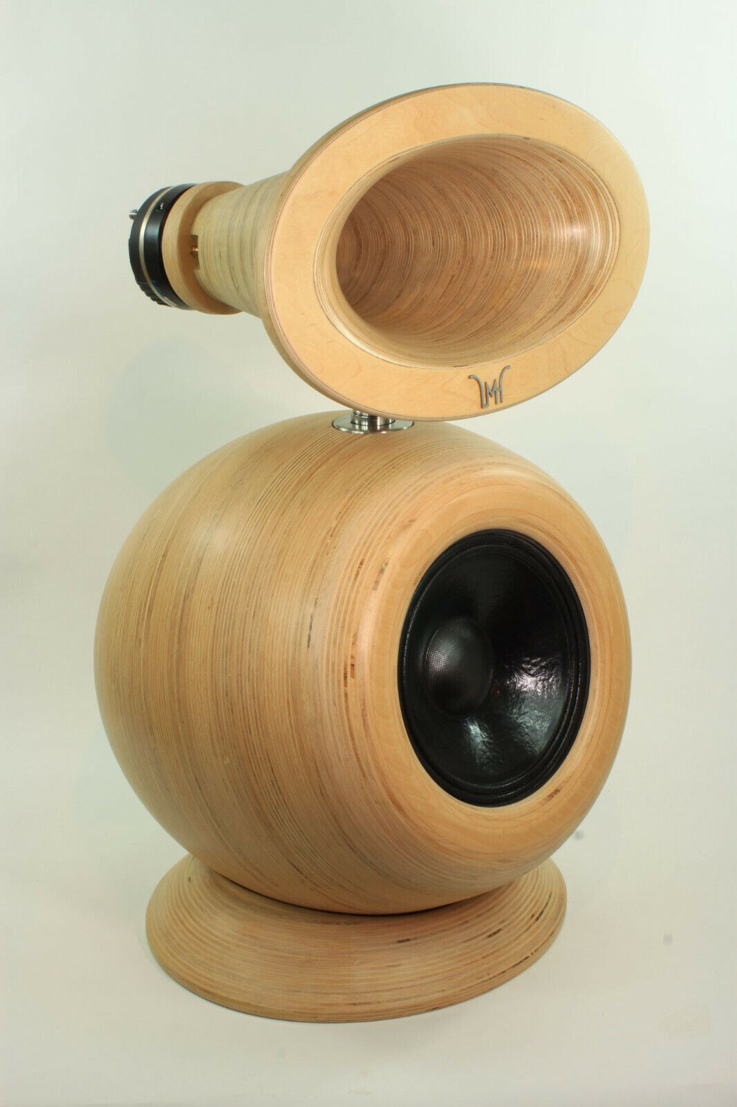

questo sempre da ebay ma è un caso, si tratta di roba nuova. La cassa dal pianeta papalla:
non è un amore di cassa?
Per gli scettici, se scorrete oltre alle foto c'è una bella prova. In tedesco .

secondo me le frese a controllo numerico sono la principale causa del consumo della foresta amazzonica. Propongo una raccolta firme per bannarle!
Due argomentazioni a favore: costano come una bella moto e non come una berlina di lusso o un appartamento; si chiamano horny. Stavo per mettere una foto esemplificativa del significato di horny ma mi sono trattenuto. Non vorrei ci fossero minorenni all'ascolto.

Proviamo a salvare ancora il midwoofer da 12" apparentemente di derivazione Pro e la forma della cassa priva di pareti parallele...cosa rimane?lucaesse ha scritto: ↑mercoledì 27 dicembre 2023, 18:21Per gli scettici, se scorrete oltre alle foto c'è una bella prova. In tedesco .
https://www.lautsprechermanufaktur-heyd ... /horny-two#
Rimane un progetto pensato forse esclusivamente dal punto di vista estetico, basta osservare la distanza tra i driver per averne certezza. Detto che del driver degli alti non si sa nulla e che della tromba, potrebbe dirci qualcosa Fabrizio, rimane l'amara constatazione che l'hi-fi/hi-end è ormai ridotto a mobilio lussuoso e pannelli finemente spazzolati.
Va beh Luca, sei sempre il solito, qui come al solito giudicate e raccontate il suono delle casse, senza averle ascoltate...

La tromba non è male: è direttiva, ma assai gradualmente, a quanto risulta dalle misure pubblicate sulla rivista (visibili al Link).bobgraw ha scritto: ↑giovedì 28 dicembre 2023, 9:41Proviamo a salvare ancora il midwoofer da 12" apparentemente di derivazione Pro e la forma della cassa priva di pareti parallele...cosa rimane?
Rimane un progetto pensato forse esclusivamente dal punto di vista estetico, basta osservare la distanza tra i driver per averne certezza. Detto che del driver degli alti non si sa nulla e che della tromba, potrebbe dirci qualcosa Fabrizio, rimane l'amara constatazione che l'hi-fi/hi-end è ormai ridotto a mobilio lussuoso e pannelli finemente spazzolati...
Dalle stesse misure della prova -però- si nota un enorme aumento della distorsione in gamma bassa: prevedibile, visto il piccolo diametro del woofer ed il volume posteriore relativamente contenuto.
Quanto alla forma del diffusore: essa obbliga a collocarlo ad una certa distanza dalla parete alle spalle, con le conseguenze che tutti conoscete.
Nulla di speciale, dunque.

In effetti, a parte gli oggetti che si segnalano solo perché bizzarri, ogni tanto verrebbe pure la curiosità di ascoltare qualche cosa. Peccato che quasi sempre sia impossibile.
A proposito di curiosità, ma il wf come lo hanno ficcato dentro? Capitasse che piglia un calcio per errore, guardando la cassa non saprei come si possa aprire.
