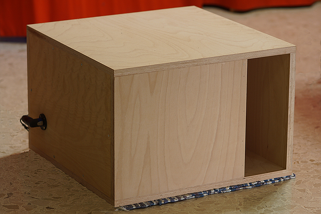

Bella domanda...! Però la risposta è semplice e si trova ragionandoci insieme. Ma prima osserviamo la foto dei miei Sub compatti...
Come potete vedere, l'uscita è una sola (cm. 15 x 36), per cui non siamo sicuramente dinanzi ad una doppia linea di trasmissione o ad un sub a doppia cavità accordata.
Date le dimensioni del diffusore, il condotto non può essere lungo più di un paio di metri, considerando anche lo spazio necessario ad ospitare il woofer (da 12"/32cm., 1KWatt) ed il suo complesso magnetico.
EPPURE QUESTI DIFFUSORI SALGONO LINEARMENTE FINO A 400 Hz CIRCA...
Ragionateci: una cavità accordata, con un lungo condotto davanti, avrebbe una risposta confinata alle sole basse frequenze, diciamo sotto 100 Hz...!!! Egualmente: una linea di trasmissione priva di assorbente, come ben si vede dalla foto, avrebbe una risposta piena di picchi e buche, al di sopra della sua frequenza di risonanza...!
Nel post che segue vi mostrerò il risultato di una misura, che dimostra che questi Sub sono a tromba, al di là di qualsiasi ragionevole dubbio...

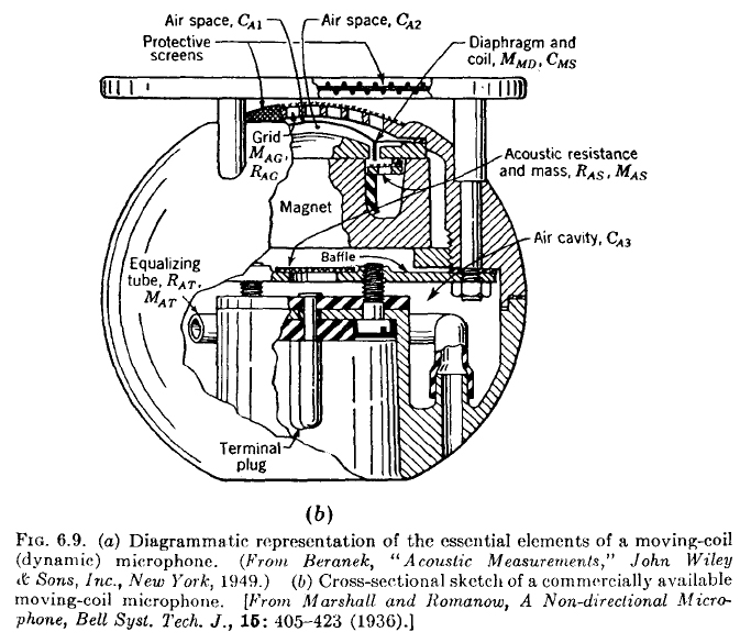

Ora osservate con attenzione questa immagine: si tratta dello spaccato di un microfono dinamico degli anni 30 del secolo scorso.
Notate le frecce, che indicano i numerosi "elementi acustici" che compongono il microfono. Si tratta di cavità, condotti, masse, che nel complesso linearizzano la risposta del microfono e/o ne innalzano la sensibilità. Immaginate la complessità di un simile progetto in quegli anni, senza computer.
Oggi per fortuna la situazione è del tutto diversa e migliore. Con un PC si possono simulare configurazioni acustiche anche più complesse di questa, vale a dire con molte cavità e condotti interni, che permettono di ottenere prestazioni inavvicinabili da parte dei sistemi "semplici".
I miei Sub impiegano appunto una di queste configurazioni, che ho impiegato per la prima volta in un mio impianto di fine anni '80 (quello che un incapace invidioso mi ha criticato più di ogni altro... senza accorgersi della rivoluzionaria configurazione...).

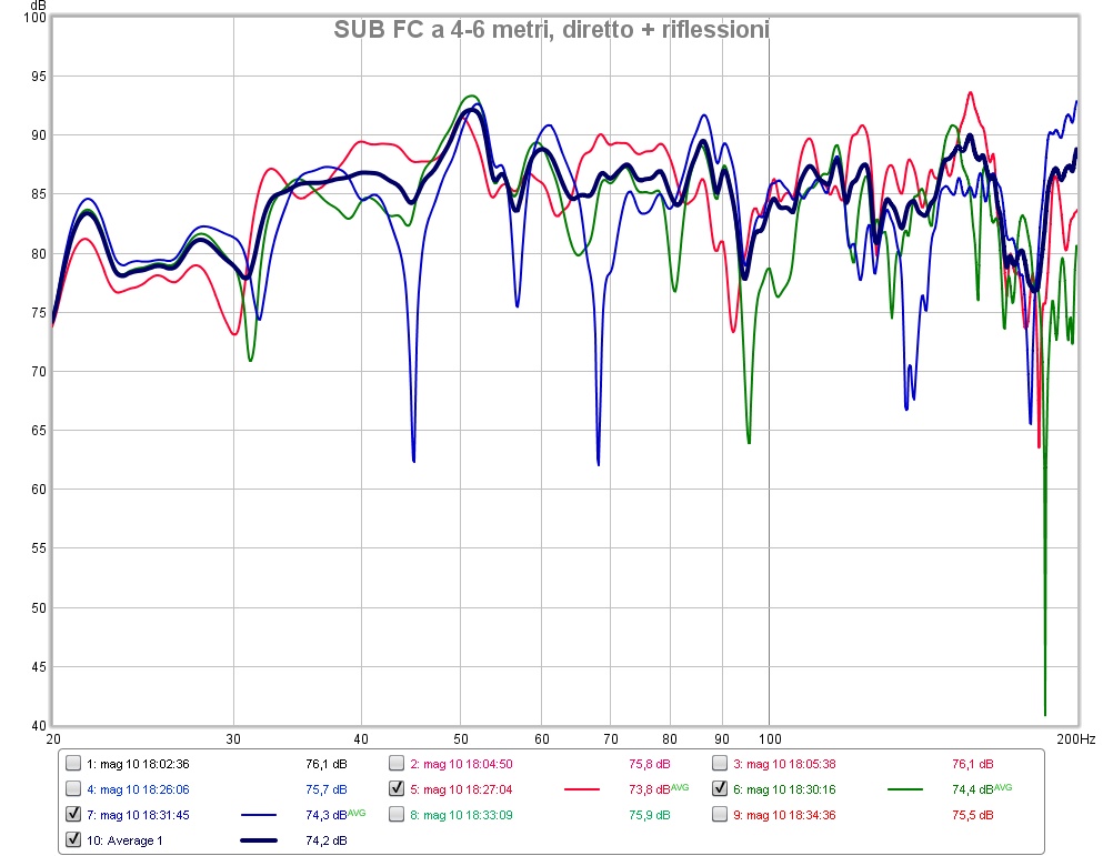

Qualcuno mi ha chiesto la risposta in ambiente: eccola... nella configurazione avanzata che ora impiego.

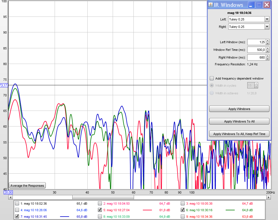

E questo è quel che rimane dopo mezzo secondo... Notate l'assenza di risonanze (tranne quella a 22 Hz)
Occhio... sono curve SENZA SMOOTHING...!!!
E le curve sovrapposte sono per posizioni di misura distanti un metro l'una dall'altra !!!
