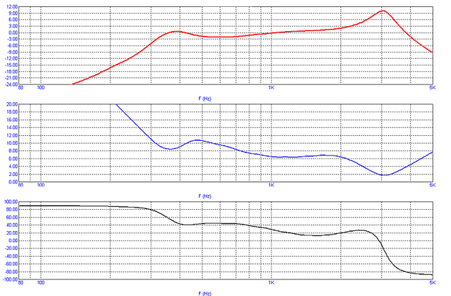

Il vero motivo per cui l'impiego di filtri a 6 dB/ottava (necessariamente NON risonanti) è assolutamente da escludere con i diffusori a tromba è duplice.
1)- Un filtro del primo ordine si comporta come una impedenza in serie per un ampio intervallo di frequenze. Ora accade che l'impedenza del 99 per cento dei diffusori a tromba sia piena di picchi, per cui l'impedenza in serie li trasforma in picchi nella risposta acustica, massacrando la resa dell'impianto.
2)- Il 99 per cento dei trasduttori a tromba ha curve di risposta "a forma di panettone", vale a dire con pendenze morbide agli estremi banda e talvolta senza che vi sia alcuna parte lineare della risposta. Per questo tipo do trasduttori sono indispensabili filtri (attivi o passivi) leggermente risonanti, che "tirano sù" la risposta prima del taglio. Cito ad esempio il caso del mio filtro per il midrange dello Squillo di Tromba, di cui mostro qui sotto la simulazione:
XOVER 6dB_5 mid Squillo.png (153.38 KiB) Visto 17600 volte
Notate il picco che serve a far salire la risposta fino ad incrociare quella del tweeter, a costo di un bel buco nella curva di impedenza (grafico al centro).
Altra cosa da notare: la risposta in fase (curva in basso) è più lineare di quella ottenibile con un filtro del primo ordine, perlomeno su tutta la banda riprodotta dal Mid.
