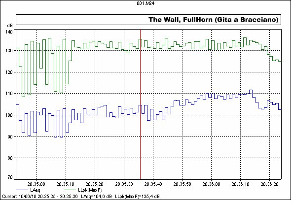

Un piccolo confronto: ecco -qui immediatamente sotto- il tracciato ingrandito delle percussioni che seguono gli elicotteri, in Another Brick in Tha Wall, dei Pink Floyd. Il rilevamento è eseguito a passi di un secondo da un fonometro di Classe-1, certificato S.I.T., a tre metri dai diffusori.
Il primo grafico è quello dell'impianto noto come "Nessie", con i satelliti entrambi in fase e che guardano l'ascoltatore.
Qui sotto potete vedere invece il tracciato rilevato con lo stesso brano e lo stesso fonometro, ma con un FullHorn da 110 dB/1W/1m, in occasione della "Gita a Bracciano", nel 2010. Siamo intorno a 10 dB in più, ma il costo dell'impianto è quattro volte superiore (più i finali).
In questo secondo caso siamo a livelli d'ascolto difficili da sopportare, per quanto emozionanti. E' chiaro però che questo impianto lavora tranquillamente a livelli dieci volte inferiori...

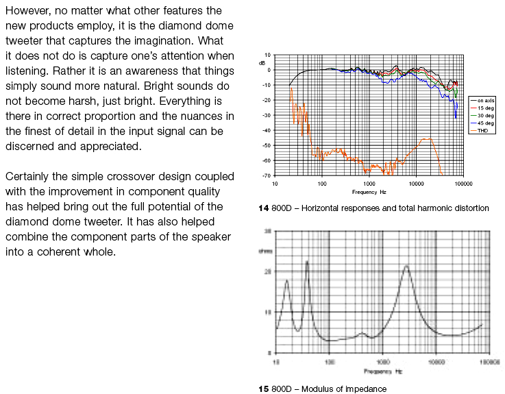

Le B&W 803D sprecano il 99% della potenza dell'ampli in calore... cosa vuole che resti della risoluzione...? Ci pensi !
Poscritto: osservi bene il grafico qui sotto, tratto da un DEPLIANT DELLA B&W e che mostra la distorsione delle 800D. Ha visto cosa accade in gamma bassa...??? La chiama "definizione imbattibile", tutta quella distorsione...???
