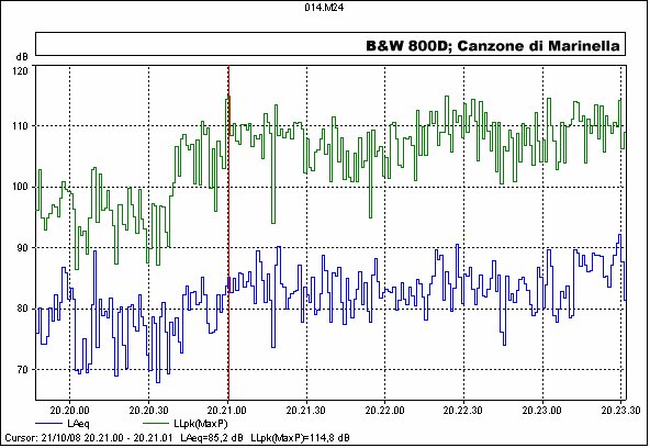

Osservate con attenzione il tracciato qui sotto, che mostra i livelli di ascolto per la Canzone di Marinella (Mina e de André) a casa di un appassionato che aveva appena acquistato una coppia di B&W 800D... Notate i Livelli di Picco (in verde) e fate voi stessi due conti...

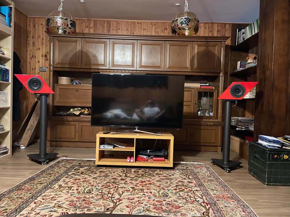

Molto bello il Poliedro! l'elemento il legno naturale è il sub di completamento?
Re: Un semplice ragionamento logico: 2 impianti bastano
e i medio-bassi verticali a parete?
curiosità fotografiche a parte, il discorso fila.

Si trattava di Sub a doppia cavità con un woofer da 18"/47cm. da ben 2000 Watt (ingombro= 60x60x75 cm.). Troppo... Ma l'appassionato li ha preferiti a quelli "standard", che invece ingombrano 60x60x40 cm. e sopportano "solo" metà di quella potenza. però tenete presente che un Sub più piccolo si può collocare più facilmente, per cui non è affatto detto che risulti in pratica inferiore... anzi...!!!
