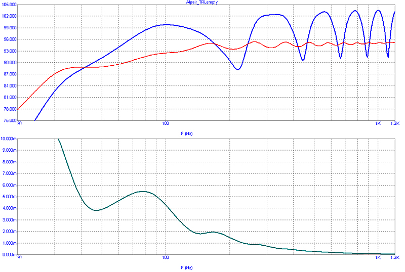

Ora scommetto che sarete curiosi di vedere cosa accade quando si passa dalla sospensione pneumatica alla Transmission Line.
I due grafici qui sotto vi mostrano i risultati delle simulazioni, con due diverse quantità di assorbente nel condotto (sempre alla potenza di 15 Watt).
osservate con attenzione la curva in rosso, che vi mostra il livello e la risposta dell'emissione che esce dalla bocca della linea di trasmissione.
Il primo grafico, in alto, mostra che quando si impiega poco assorbente l'emissione dal condotto è cospicua ed inevitabilmente interferisce con l'emissione diretta dal cono, creando picchi e buche nella risposta. Il rendimento è più alto, ma irregolare. L'escursione però è ridotta assai, e questo è l'aspetto più favorevole di questo tipo di caricamento. tenete presente che nessun ambiente consente risposte in frequenza lineari in gamma bassa, con diffusori convenzionali, come questi. Quindi è possibile che le irregolarità di risposta finiscano confuse con quelle introdotte dall'ambiente.
Il secondo grafico, in basso, mostra che quando si impiega molto assorbente l'emissione dal condotto (curva in rosso) crolla al punto di essere trascurabile, per cui non interferisce più con l'emissione diretta dal cono. Il rendimento è ora minore, specie in basso, ma almeno è regolare. L'escursione è aumentata, soprattutto se la si rapporta al minore livello di emissione.
In due parole: siamo passati dalla padella alla brace, ma se proprio volete tentare la via della Transmission Line, fatelo impiegando il minimo assoluto di assorbente all'interno del condotto.

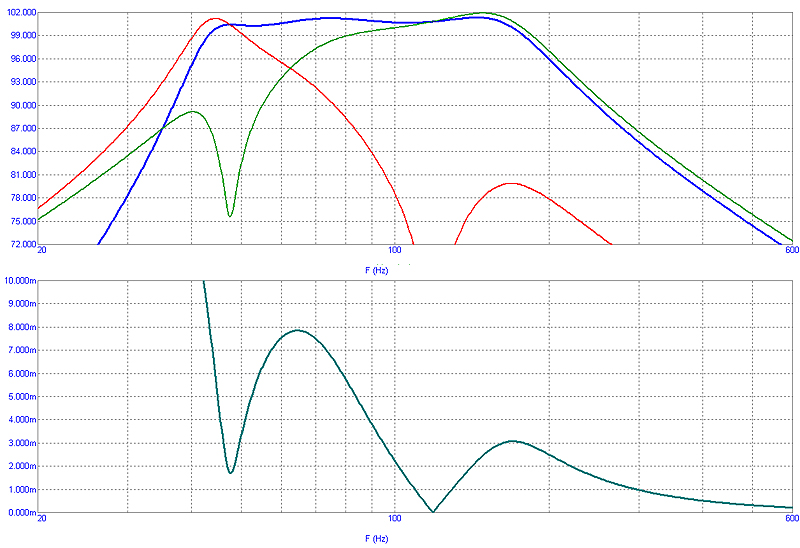

Si può fare di ancora meglio...? Ebbene SI': basta collocare il nostro piccolo woofer all'interno del diffusore, diviso in due cavità, ciascuna delle quali comunica con l'ambiente mediante un condotto (o mediante un radiatore passivo). Ecco qui sotto i risultati della simulazione.
Notevole... vero...? Ora la risposta scende fin quasi a 42 Hz ed il rendimento resta buono, anzi superiore rispetto alla sospensione pneumatica, sebbene di poco.
Abbiamo ora un utile taglio passa-basso a circa 200 Hz, che sarà utile per incrociare un mid-basso, magari realizzato con lo stesso trasduttore.
Notate l'escursione, che presenta due minimi in coincidenza con le frequenze di risonanza dei due condotti.
