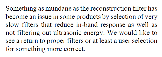

Scommetto che siete rimasti colpiti dalle prestazioni del piccolo e recentissimo DAC da 150 Euro, che avete visto nei post che precedono.
Avrete notato che io non ho indicato né la marca né il modello: non a caso. Avrei suscitato aspettative che poi -in caso di acquisto- sarebbero finite deluse.
Come infatti nel caso del DAC più economico (quello da 20 Euro), le prestazioni dei nuovi "super-dac" -tanto celebrati da AudioScienceReview- sono in realtà eccellenti solo nel caso in cui vengano misurate seguendo lo schema descritto da Amir sulle pagine del Journal of AES. Per capirci. la banda di misura è limitata al minimo indispensabile e si fa impiego disinvolto di medie (averaging), che opera una riduzione del livello relativo del rumore di fondo quale certamente l'udito umano non potrebbe replicare. Misurando le uscite dei DAC con apparati (Audio Precision) con bande ristrette, si sottovaluta la quantità di frequenze ultrasoniche e di radiofrequenze inviate al povero pre o finale collegati a valle del DAC. Frequenze che possono essere raddrizzate o intermodulate, con affetti udibili all'ascolto. leggete qui sotto il trafiletto in proposito pubblicato sul Journal of AES da Amir (di ASR). https://aes2.org/publications/elibrary-page/?id=22278
Amir su DAC BW.png (63.76 KiB) Visto 5494 volte
Lo stesso Amir si rende conto del problema...
Amir su DAC ultrasonics.png (52.19 KiB) Visto 5494 volte

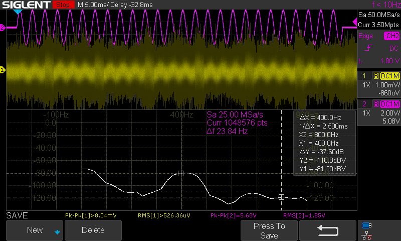

#15 Messaggio da F.Calabrese » giovedì 11 luglio 2024, 18:18
Diversa la situazione quando scendiamo al livello di prova di -70 deciBel: in alto con collegamento diretto; in basso con il filtro passivo.
E poi col filtro passivo...
Il segnale di prova si vede ancora benissimo, ma si vedono bene anche le frequenze supersoniche e le radiofrequenze, che incominciano a mostrare uno strano andamento "a burst", che vedremo meglio nel prossimo post.

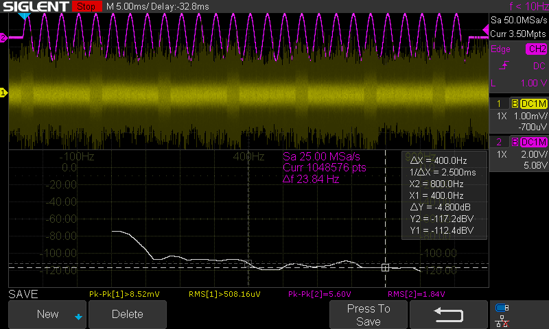

#16 Messaggio da F.Calabrese » giovedì 11 luglio 2024, 18:27
Ora osservate quando si abbassa il livello di prova, arrivando a -90 deciBel (rispetto allo "zero digitale", vale a dire il massimo livello in uscita dal DAC). prima vediamo il collegamento diretto e poi col filtro passivo anti ultrasoniche ed RF.
In entrambi i casi il segnale di prova si intravede ancora, sebbene letteralmente "affogato" nelle frequenze ultrasoniche e nelle radiofrequenze.
Notate soprattutto l'andamento del rumore, che alterna periodi di diversa composizione spettrale... (cercasi spiegazione !!!)
Se comparate questi risultati con quelli mostrati nei post iniziali dedicati a questo stesso DAC, noterete che il suo comportamento peggiora assai passando dal collegamento bilanciato e con bassa impedenza d'ingresso (tramite il pre KT CT-1) a quello attuale, sbilanciato e con 1 Megaohm di ingresso. Tutto assolutamente prevedibile, in base ai ragionamenti logici che abbiamo fatto inizialmente.
Nel prossimo post le misure del solo rumore, in assenza del segnale di prova (sul canale rilevato)...

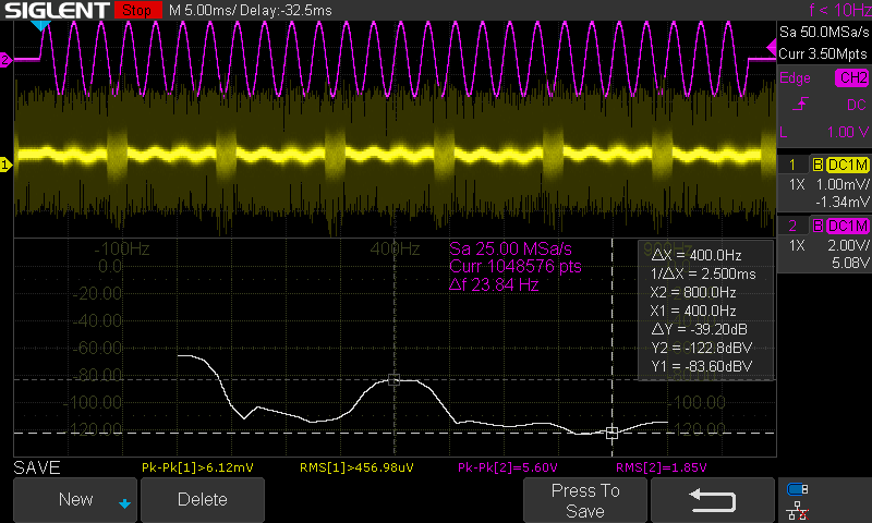

#17 Messaggio da F.Calabrese » giovedì 11 luglio 2024, 18:35
Ed ecco cosa si vede quando si azzera il canale contenente il segnale di misura, lasciando solo il canele che attiva il trigger dell'oscilloscopio... Prima con collegamento diretto e poi con il filtro passivo LCLC.
E poi col filtro...
Notate l'andamento irregolare del rumore di fondo, che cambia "a scatti" il contenuto spettrale o l'ampiezza media...
Il fatto che la presenza del filtro attenui il fenomeno ci porta a pensare che si tratti di spurie prodotte dal DAC e non di radiofrequenze captate: ma siamo solo nel campo delle ipotesi.
Nel prossimo post le prime riflessioni
