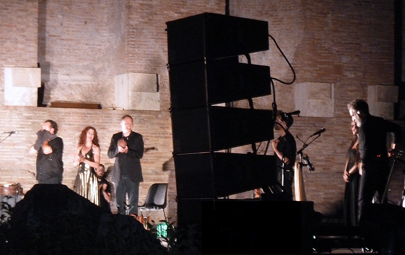

Iniziamo dal Line Array, di cui vedete qui sotto in foto una delle due sezioni, composte ciascuna da quattro elementi + Sub.
Ciascuno dei quattro elementi è specificato per 2 KW di picco, come pure il Sub: quindi diecimila Watt in totale.

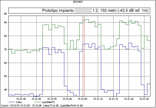

Ed ora ecco la misura di verifica, eseguita -questa volta- alla bellezza di 150 metri di distanza ed all'aperto, come potete vedere dalla foto. L'impiantino -che impieghiamo per il confronto- è composto da quattro woofers da 8"/20cm. ben caricati e da UN driver da 2" con tromba di seconda generazione.
Sul display del fonometro potete leggere "92 deciBel di Livello di Picco massimo, a 150 metri.
Per riferire questo livello alla distanza di riferimento di un metro bisogna aggiungere 20 x log10 (150 : 1) = 43,5 deciBel.
Quindi 92 + 43,5 = 135,5 deciBel, ottenuti con appena 350 Watt... però...!!!

Ed ecco una ulteriore conferma, vale a dire i livelli di Picco Lineare rilevati AD UN METRO di distanza dai quattro piccoli diffusori caricati, ciascuno dei quali impiegava UN midwoofer da 8"/20cm, con 350 Watt totali.
Ed a conferma definitiva, ecco il tracciato rilevato a 150 metri di distanza...
Come potete vedere, si tratta di misurazioni eseguite con un fonometro di Classe-1 e di recente certificazione S.I.T., quindi indiscutibili.
