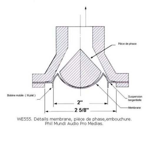

Quanto alle misure del diaframma e del phasing plug, guardate qui sotto...

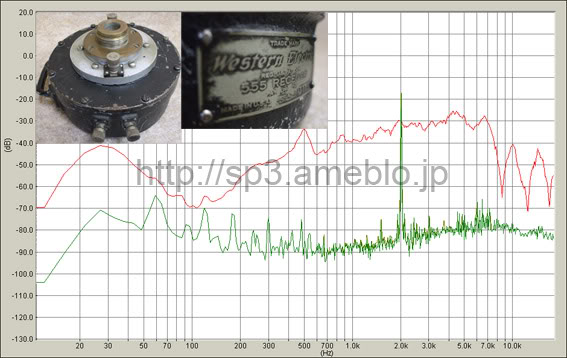

Perlustrando il Web si trovano anche delle curve di risposta dei WE-555, misurate con altre trombe...
La misura di risposta più attendibile è però questa qui sotto, eseguita da Paul Klipsch in persona, con il WE-555 montato su una sua tromba radiale che tagliava a 400 Hz (invece dei 100 Hz delle Sato).
Come potete vedere, si tratta di drivers che in alto tagliavano già a 4 KHz...

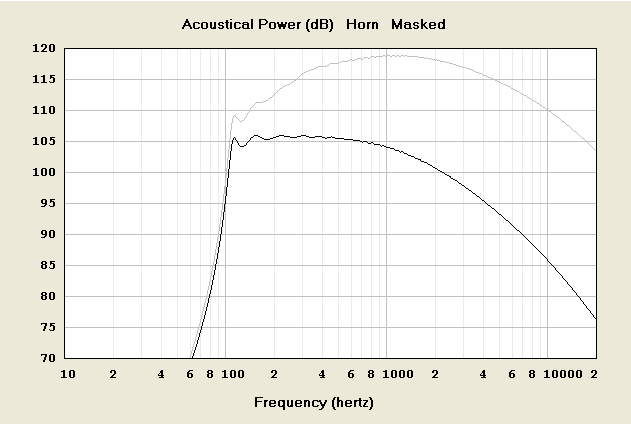

Ora passiamo alla nostra simulazione (non vorrei sbagliare, ma è la prima pubblicata... sul WE-555), eseguita con Hornresp.
La risposta in asse dell'accoppiata di due WE-555 su una tromba SATO è quella in alto, in grigio chiaro, mentre la curva più scura, in basso, mostra la risposta energetica... Nella simulazione ho ipotizzato di avere un volume d'aria davvero minimo tra la membrana del driver e l'imbocco della tromba, perché Hornresp non permette di simulare gli effetti delle risonanze della cavità... In ogni caso è la massa del diaframma più la bobina mobile a tagliare la risposta sopra 2-3 KHz...
Niente male... vero...? La linearità dell'accoppiata spiega bene il successo di questi pezzi da museo... ancora oggi...

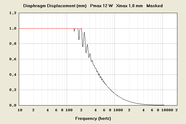

Osserviamo ora con attenzione il risultato della simulazione dell'escursione di una coppia di drivers WE-555 su una tromba SATO, alla potenza di UN WATT.
Già... proprio così... se si vuol far scendere il nostro trombone da museo ad una frequenza dell'ordine dei 150 Hz, occorre un'escursione di circa mezzo millimetro già ad un Watt... ma se lasciamo almeno un millimetro di aria (*) tra la cupola d'alluminio ed il rifasatore a goccia... addio frequenze sopra 4 KHz...!!!
E poi il WE-555 è specificato per una potenza massima di 6 watt per unità...
Vediamo dunque cosa accade a 12 Watt (con due drivers...):
Abbiamo capito già una prima cosa importante... vale a dire che l'accoppiata di due WE-555 con una tromba SATO è praticamente inutilizzabile a frequenze comprese tra 150 e 3-400 Hz...
Ma allora che senso ha costruire un trombone-catafalco di quelle dimensioni...???
Se infatti l'idea è quella di tagliare a 3-400 Hz... allora il solito trombone radiale (tipo le JBL 2350) basta ed avanza !!!
Misteri dell'Hi-Fi... specie di quella giapponese...!
(*): E' chiaro che un'escursione di mezzo millimetro dimezzerebbe il volume di questa cavità in occasione della semionda positiva, mentre lo moltiplicherebbe di una volta e mezza per la semionda negativa. DOVETE CAPIRE AL VOLO CHE QUESTO SIGNIFICA TANTA DISTORSIONE...!!!

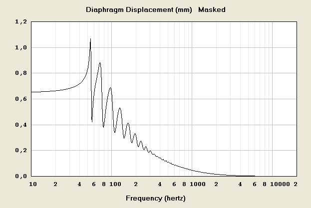

Qui di seguito potete osservare, forse per la prima volta con la giusta evidenza, un aspetto della progettazione delle trombe che viene spesso sottaciuto: l'aumento dell'escursione in presenza di riflessioni dalla bocca... Osservate qui sotto la curva di escursione ad 1 Watt di una coppia di drivers WE-555 montati in una tromba WE-17...
Quindi la potenza massima cui possono operare questi drivers è vicina ad UN Watt (su due drivers)... perché se proviamo a simulare la loro escursione alla potenza "nominale" di ben 6 (sei...) Watt per driver... ecco cosa accade...
Come potete vedere, il limite di un millimetro di escursione si raggiunge a 200 Hz, per cui è stato del tutto inutile impiegare un trombone lungo quasi tre volte quello della Sato... per ottenere NULLA in più... in pratica.
