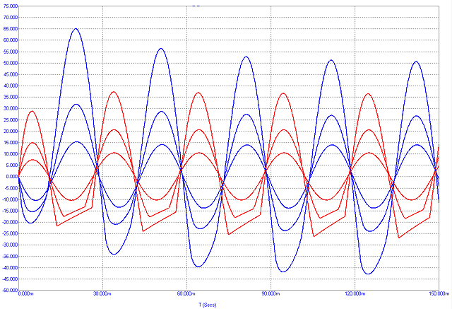

#4 Messaggio da F.Calabrese » domenica 16 giugno 2019, 12:46
Iniziamo con il simulare i due pre -a confronto- con un segnale a 33 Hz, di livello assai superiore rispetto a quello necessario per pilotare alcun finale. Come al solito il Mc Intosh C22 è quello in rosso, mentre il Pre di de Santis è in blu, invertito di fase per chiarezza grafica.
MC22_LF wform33Hz.jpg (326.6 KiB) Visto 7160 volte
Se osservate la metà inferiore delle sinusoidi a 33 Hz, noterete che il Mc Intosh satura assai più bruscamente rispetto al pre di de Santis, nonostante entrambi siano privi di controreazione sullo stadio di uscita.
Questo avviene per via delle diverse correnti di riposo e dei diversi valori del condensatore in uscita.
Nel prossimo post vedremo cosa accade alle alte frequenze e trarremo le prime conclusioni.

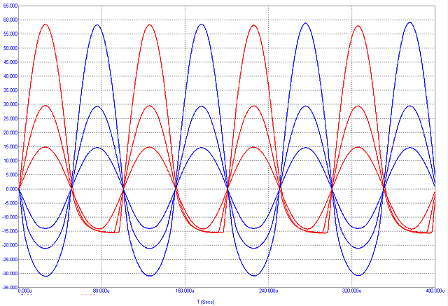

#5 Messaggio da F.Calabrese » domenica 16 giugno 2019, 12:46
Anche alle alte frequenze il Pre Mc Intosh C22 risulta inferiore al Pre di de Santis, perlomeno per quanto riguarda la capacità di saturare in modo morbido, senza emettere armoniche di alto ordine. Qui la colpa è solo della minore corrente di riposo del C22.
MC22_HF wform10KHz.jpg (324 KiB) Visto 7159 volte
Riassumendo: un arzillo riparatore romano degli anni '80 riuscì nell'impresa di progettare e realizzare un preamplificatore le cui prestazioni dinamiche ED IL CUI SUONO erano schiacciantemente ed udibilmente migliori rispetto a quelle di un vero mito di quegli anni: il Pre Mc Intosh C22.
