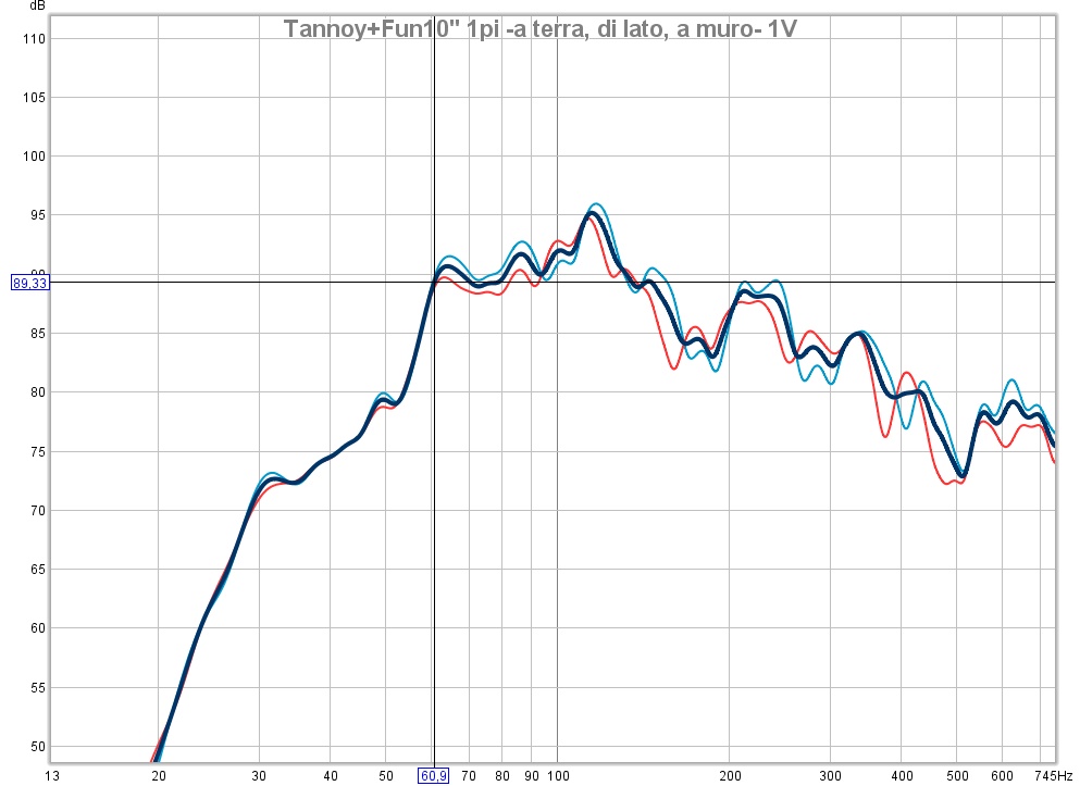

A questo punto facciamo un salto in avanti ed osserviamo insieme quel che accade quando collochiamo quello stesso diffusore nella posizione che io avevo suggerito per il Sub del mio Kit con le Pure Acoustics Pro 838, vale a dire a terra ed appoggiato alla parete di fondo, con il woofer collocato a lato. Tutto il resto è rimasto invariato, dalla tensione di pilotaggio (1 Volt) alla distanza di misura (1-1,4 m.).
Completamente un altro diffusore !!!
Il rendimento è schizzato a nientemeno che 98 dB/1W/1m, da 60 Hz in sù... ma questa volta i 40 Hz sono a -14 dB ed i 30 Hz sono a -17 dB, vale a dire valori di attenuazione al limite di quanto equalizzabile.
Ipotizziamo infatti di equalizzare il diffusore fino a 40 Hz (-3 dB): il rendimento passerebbe a 98 - 14 + 3 = 89 dB/1W/1m, che è un rendimento accettabile secondo la maggior parte degli appassionati.
Parlo di 89 dB/1W/1m, equivalenti a 92 dB/2,93V/1m su un diffusore da 4 ohm, come i soliti commerciali.
