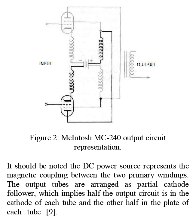

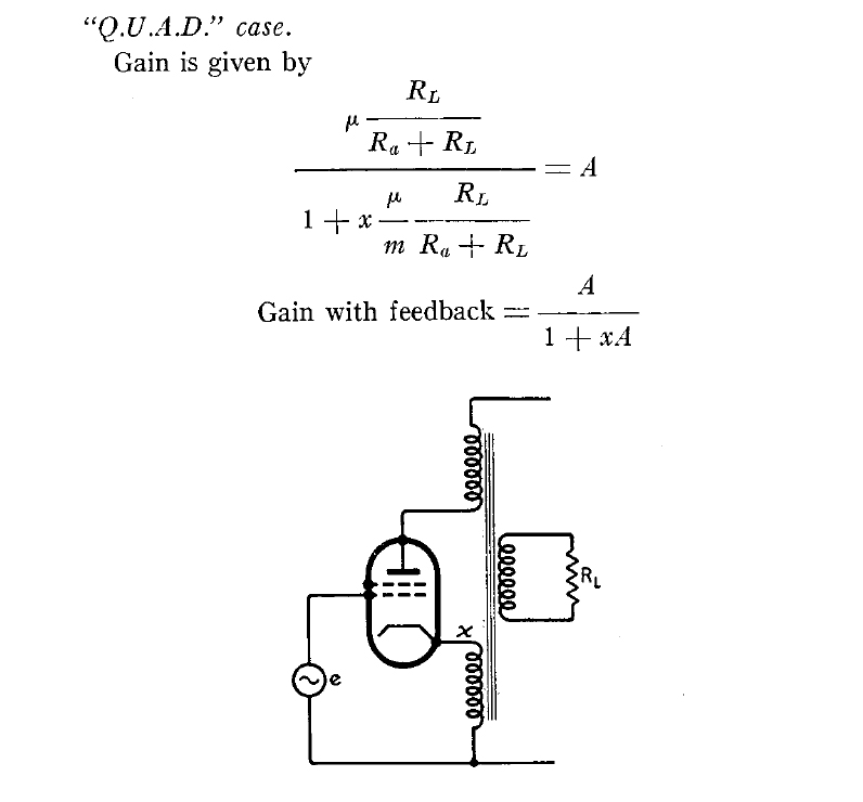

Prima di scendere nei dettagli, osserviamo qui sotto la configurazione degli stadi di uscita di questi due celeberrimi ampli, iniziando dal Quad II.
La configurazione (che -lo vedremo- è assai simile a quella dei Mc Intosh) prevede un avvolgimento in più sul trasformatore d'uscita. Questo avvolgimento viene collegato al catodo di ciascuna delle valvole finali, introducendo una quota di controreazione totale, che stabilizza il guadagno ed abbassa la distorsione.
Ora passiamo al Mc Intosh, osservando che la differenza consiste solo nel fatto che qui la controreazione locale è massima, in quanto l'avvolgimento aggiuntivo collegato al catodo di ciascuna valvola finale ha lo stesso numero di spire di quello normalmente collegato all'anodo.
Il vantaggio teorico è che i due avvolgimenti potrebbero essere bifilari, ma in pratica questo significherebbe differenze di tensione tra gli avvolgimenti tali da mettere a dura prova la resistenza degli isolamenti e -con essa- l'affidabilità dell'ampli. E' dunque possibile che i quattro avvolgimenti (due per gli anodi e due per i catodi) siano avvolti separatamente, bene isolati, visto che l'affidabilità dei Mc Intosh è proverbiale.
