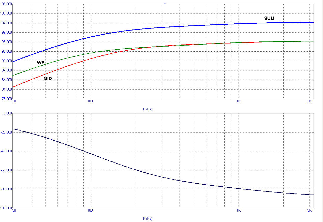

A questo punto partiamo con una piccola serie di simulazioni, che ci aiuteranno a capire le proporzioni del fenomeno.
Iniziamo simulando la risposta di due trasduttori: un woofer da 12"/32cm. ed un midrange da 5"/13cm. (o poco più)
Però -per questa prima simulazione e per aiutarci a capire- modifichiamo un parametro per entrambi i coni: l'elasticità delle sospensioni, immaginando che queste siano talmente cedevoli da spostare la frequenza di risonanza dei due coni dalle parti di 4-5 Hz, vale a dire ben al di sotto della banda di frequenze alle quali tenteremo di effettuare un taglio con filtri del primo ordine. Naturalmente modificheremo anche il volume posteriore ai due coni, elevandolo quanto basta a non spostare in alto la risonanza.
Ed ecco qui sotto le due curve di risposta simulate, per il woofer (in verde) e per il midrange (in rosso). La curva in alto, in blu, è semplicemente la somma delle due emissioni. La curva nella metà inferiore del grafico mostra la risposta in fase della somma delle due emissioni: notate che non è affatto lineare, nemmeno in questa simulazione, in cui NON C'E' ALCUN FILTRO DI CROSSOVER.
Se avete osservato con attenzione, avrete notato che al di sotto dei 200 Hz circa sia la risposta del woofer che quella del midrange calano assai gradualmente. Ed è proprio questo caso che provoca lo sfasamento che si osserva nella metà inferiore del grafico.
Nel prossimo post rimetteremo a posto le sospensioni, con il loro vero e tipico valore, nonché aggiungeremo dei volumi posteriori chiusi, come normalmente accade nei diffusori a radiazione diretta.

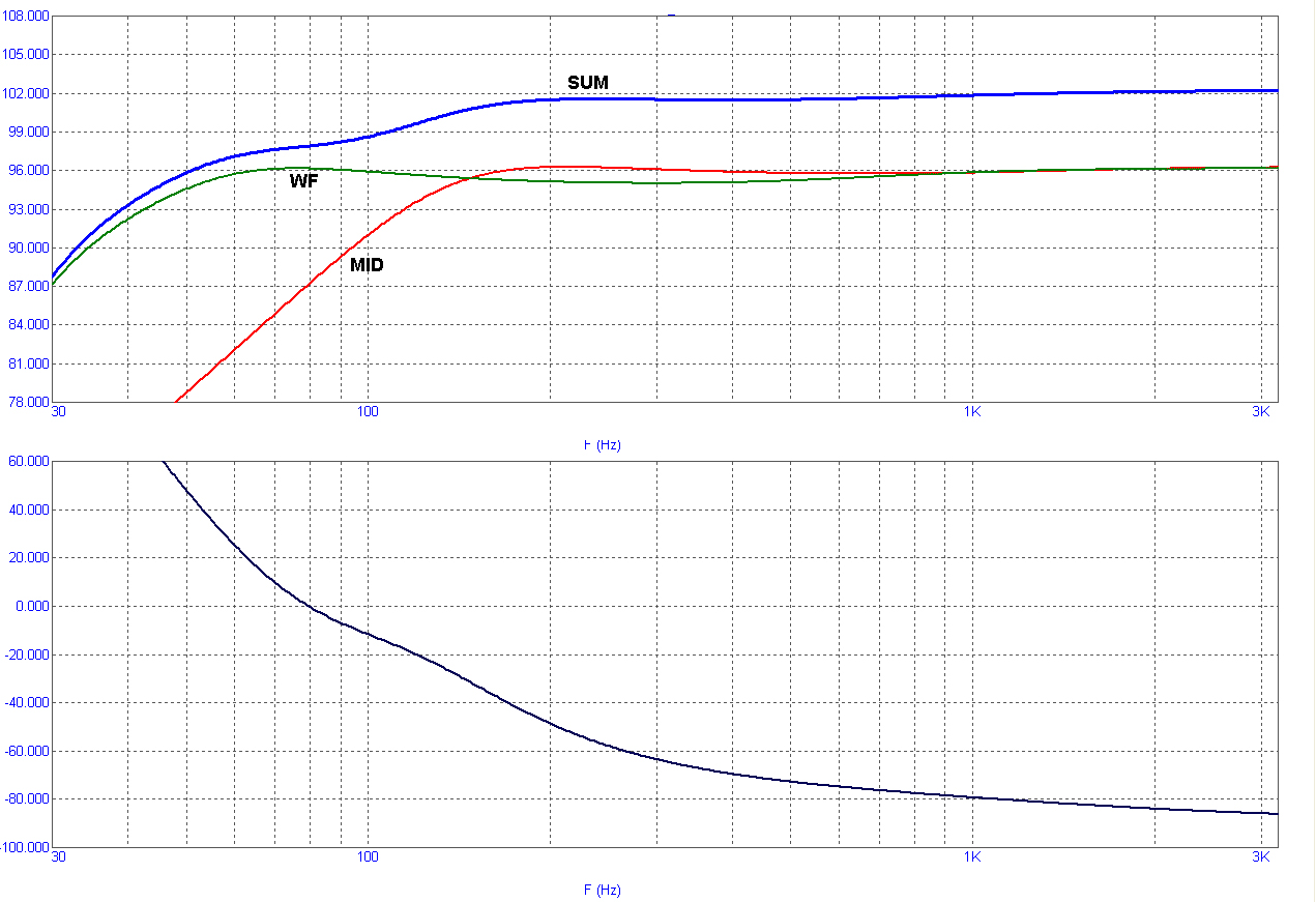

Ecco cosa accade quando montiamo il nostro woofer in un volume di circa 100 litri, mentre al midrange ne assegniamo dai 5 ai 10 litri.
FATE BENE ATTENZIONE: per una volta ancora stiamo simulando le due risposte (e la somma, in alto) SENZA ALCUN FILTRO DI CROSSOVER.
Notate come la chiusura dell'emissione posteriore ha linearizzato la risposta vero il basso sia del woofer che del midrange (ciascuno con il suo taglio).
Osservando con attenzione si capisce che il gradino nella risposta della somma delle emissioni (curva in alto, in blu) è causato dal fatto che, al di sotto di circa 150 Hz il midrange diminuisce gradualmente la sua emissione, che quindi non va più a sommarsi in fase con quella del woofer.
ATTENZIONE: SIAMO ANCORA SENZA ALCUN CROSSOVER passivo o attivo, tra woofer e mid. Quel che accade con il crossover lo vedremo nel prossimo post.

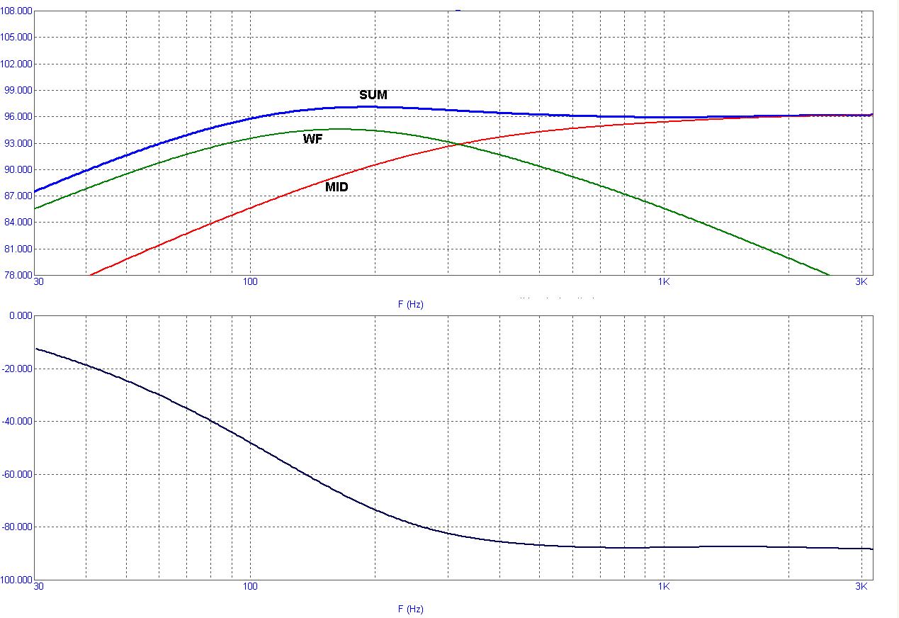

Ora ritorniamo indietro per un attimo, riprendendo la simulazione con i nostri due coni modificati, con sospensioni ultra-morbide e con volumi posteriori enormi. Una condizione impossibile nella pratica: ricordatelo bene. Ora però aggiungiamo il nostro condensatore passa-alto e la nostra induttanza passa-basso, formando il canonico filtro del primo ordine, a sei dB per ottava. Le pendenze si vedono bene, nelle due curve rossa (mid) e verde (woofer), come si vede bene che l'emissione somma non guadagna più sensibilità, come invece accadeva nelle simulazioni precedenti.
Notate innanzitutto che -per avere una somma il più lineare possibile- abbiamo incrociato le due vie con una sovrapposizione maggiore rispetto al canonico taglio a -3 dB. E già questo ci dovrebbe far capire quanto questo tipo di filtro sia tutt'altro che semplice da impiegare.
Ma passiamo subito al caso reale, nel prossimo post, perché di coni con sospensioni ultra-morbide e volumi posteriori enormi non sappiamo proprio cosa farcene...

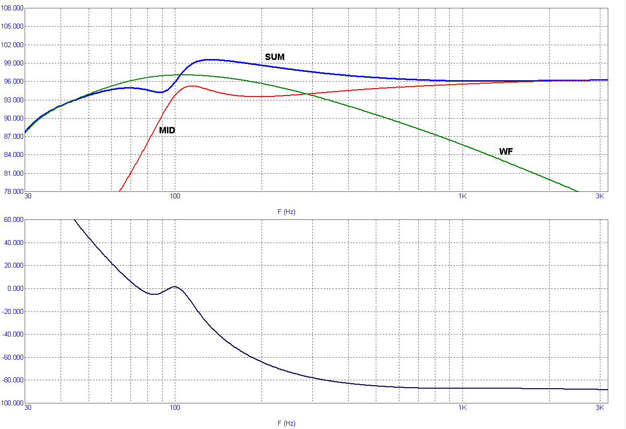

Ed ecco finalmente un caso che si avvicina alla condizione "normale" di diffusore a due vie con taglio del primo ordine, a sei dB per ottava.
Ora sia il woofer che il mid hanno le loro vere sospensioni ed i loro volumi posteriori chiusi...
Bruttino... vero...?
Sia la risposta in frequenza che quella in fase mostrano infatti un bel gradino, in corrispondenza della banda alla quale il midrange risuona e taglia verso il basso.
Come prevedibile, il condensatore in serie al mid vede un'impedenza del trasduttore che ha il solito ed inevitabile picco alla risonanza, per cui non taglia come dovrebbe, ma crea appunto una piccola gobba nella risposta.
Alcuni autocostrutori ingenuamente rimuovono il picco di risonanza del mid parallelando a questo una rete R-L-C accordata alla risonanza e con fattore di merito adeguato. Ho scritto "ingenuamente", perché con quei tre elementi aggiuntivi si potrebbe fare di molto meglio, per esempio aumentando la pendenza di taglio del mid...
Nel prossimo post vediamo se si può far qualcosa con mezzi convenzionali...
