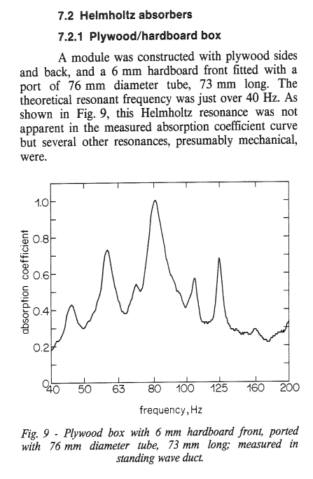

E' interessante osservare il percorso deduttivo seguito dai ricercatori della BBC.
Come prima cosa, infatti, realizzano e misurano un assorbitore basato sulla risonanza di un condotto (come quello di un diffusore bass-reflex) e quella qui sotto è la curva del coefficiente di assorbimento, misurata sui primi esemplari, costruiti con pannelli leggeri e quindi risonanti...
NO... non va bene... perché l'assorbimento alla frequenza di accordo (45 Hz) è minimo, mentre l'assorbitore risulta più efficace ad alcune frequenze più alte, che però saranno le stesse per tutti gli assorbitori, in quanto costruiti con gli stessi pannelli flessibili e con le stesse dimensioni. Nulla di impiegabile per un trattamento acustico serio.
