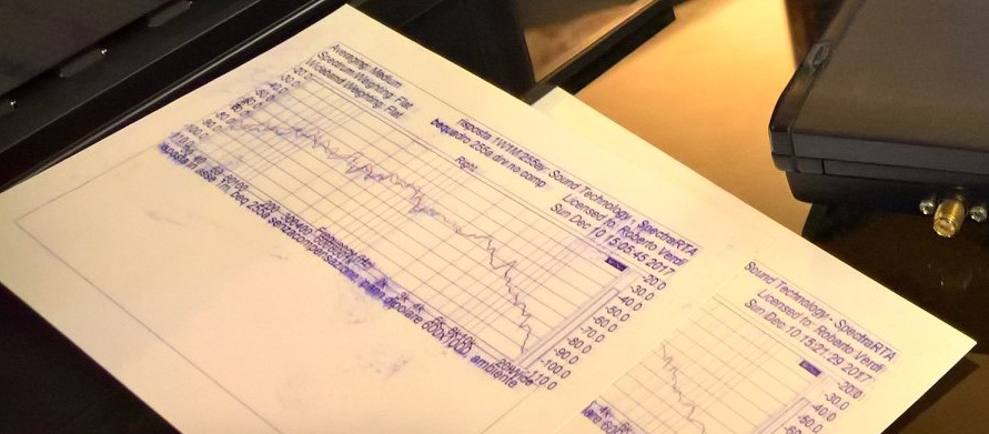

Per fortuna, almeno uno di questi fabbricanti si è fatto scappare -sul Web- l'immagine della risposta di uno dei suoi Open-Baffle, misurata da lui stesso, con apparati di misura che sembrano anche piuttosto sofisticati. Ve la posto qui sotto:
Se osservate con attenzione, noterete che la scala verticale è di ben 10 dB per divisione ed il crollo della risposta tra 80 e 40 Hz è esattamente quello previsto dalla teoria (una ventina di dB).
Ovviamente il fabbricante in questione si è guardato bene dal produrre un grafico alternativo, che asseveri i vantati 25 Hz a -1 dB che indica nelle specifiche.
Ma la cosa più interessante è che NESSUNO tra i tanti audiofili che hanno osservato questa immagine se l'è sentita di mettere in dubbio la serietà delle specifiche di diffusori che travalicano le stesse Leggi della Fisica...

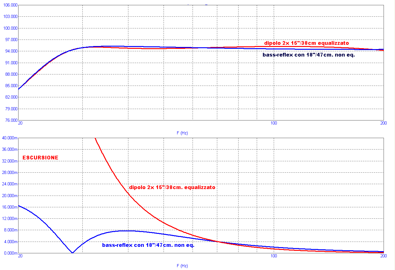

In un mio thread sui sistemi Open-Baffle ( https://www.hifi-forumlibero.it/phpBB3/ ... f=6&t=9235 ) io ho sostenuto l'ipotesi che questo tipo di diffusori rappresenti il PEGGIO IN ASSOLUTO che si possa proporre, a parità di componentistica impiegata.
A supporto della mia tesi, che ricalca quanto scritto in TUTTI i manuali di Elettroacustica, ho prodotto il risultato di una simulazione molto interessante, che potete osservare qui sotto. In pratica ho simulato dapprima un normale diffusore bass-reflex, con un woofer da 18"/47cm., e poi ho simulato un diffusore Open-Baffle con DUE woofers da 15"/38cm. (quindi di superficie maggiore rispetto al singolo 18"/47cm., per cui avvantaggiato). La risposta dell'Open-Baffle è stata equalizzata (con una rete passiva a monte dell'ampli) in modo di far sovrapporre perfettamente le due curve di risposta, dei due sistemi a confronto. Per entrambi i sistemi il Qt dei woofer è stato elevato mediante una resistenza in serie, per rendere la simulazione perfetta ed equanime.
ORA PERO' FATE ATTENZIONE ALLE CURVE IN BASSO, che mostrano l'escursione a parità di potenza... con la potenza scelta in modo di far raggiungere il limite di escursione del woofer da 18"/47cm. (8 mm.) a 25 Hz e di meno a tutte le frequenze superiori. Notate come il sistema Open-Baffle raggiunga e superi questo limite già a 55 Hz, mentre l'escursione a 25 Hz va addirittura fuori scala, verso valori impossibilmente elevati (10 cm...???).
Il risultato di questa simulazione è assolutamente schiacciante: per quanto di possano adottare più coni e sceglierne di grandi, è proprio il corto circuito acustico dei sistemi Open-Baffle a mandare alle stelle l'escursione E -CON ESSA- ANCHE OGNI FORMA DI DISTORSIONE.
Infatti all'ascolto questi sistemi si individuano abbastanza facilmente per il basso "vuoto", che comprime i picchi quando essi sono a frequenze inferiori ai 50-60 Hz...
Ora ditemi voi come fanno certi appassionati a giudicare ineccepibile questo tipo di diffusori...

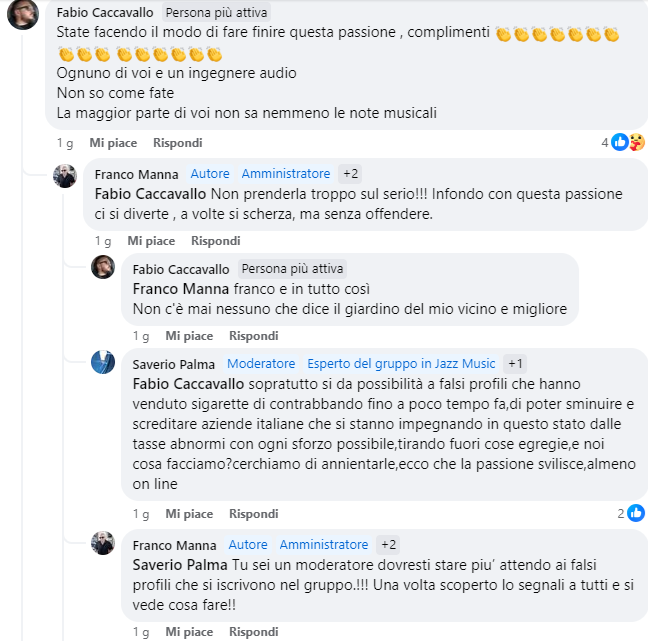

Adesso aspettatevi una cosa davvero divertente... Accade infatti che nei Gruppi FB alcuni appassionati siano soliti postare brevi filmati completi di audio, ripresi con il microfono del proprio smartphone. Ora accade che questi microfoni (MEMS) siano incredibilmente lineari, nonostante il loro bassissimo costo (due dollari...). Diciamo che la gamma altissima può essere penalizzata dalla presenza del cellulare e delle mani che lo sorreggono, ma in gamma medio-bassa e bassa le perturbazioni diventano davvero minime... e comunque non ci stiamo minimamente azzardando a sostenere che lo spettro di un brano registrato con uno smartphone rappresenti una "misura", ma solo e soltanto una grossolana indicazione dei DIFETTI MAGGIORI dell'impianto ripreso. Un altro particolare degno di attenzione risiede nella scelta dei brani, che rarissimamente contengono frequenze più basse di 50-60 Hz, alle quali i sistemi Open-Baffle sono solitamente allergici. L'appassionato sente suonare male le bassissime e si guarda bene dal mettere in rete la registrazione.

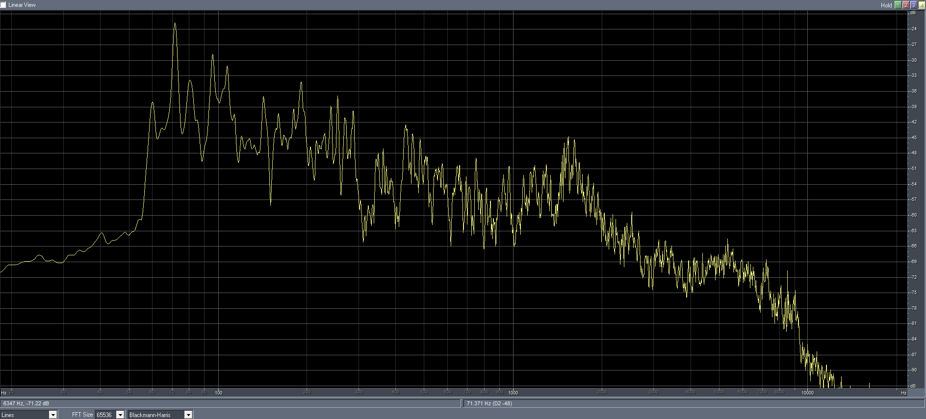

Ora divertiamoci insieme a confrontare gli spettri di vari brani, che voi stessi potete scaricare ed analizzare (io ho impiegato Cool-Edt-Pro2 o Adobe Audition, ma ci sono anche Audacity ed altri software). Lo ripeto: quel che va osservato sono gli aspetti ripetitivi, come il precoce taglio in basso oppure -come in questo caso- un'enfasi anomala in gamma media, sopra un KHz.
Per questo primo esempio abbiamo la fortuna di poter confrontare lo spettro del brano originale (da CD: curva blu) con quello postato dall'appassionato (curva in rosso). Notate che le differenze maggiori sono tra 160 e 240 Hz e -soprattutto- tra 1300 e 1700 Hz. Quest'ultima enfasi dovrebbe essere perfettamente avvertibile all'ascolto, perlomeno da un ascoltatore di media esperienza.
Segue con altri brani, postati dallo stesso appassionato, con lo stesso impianto.

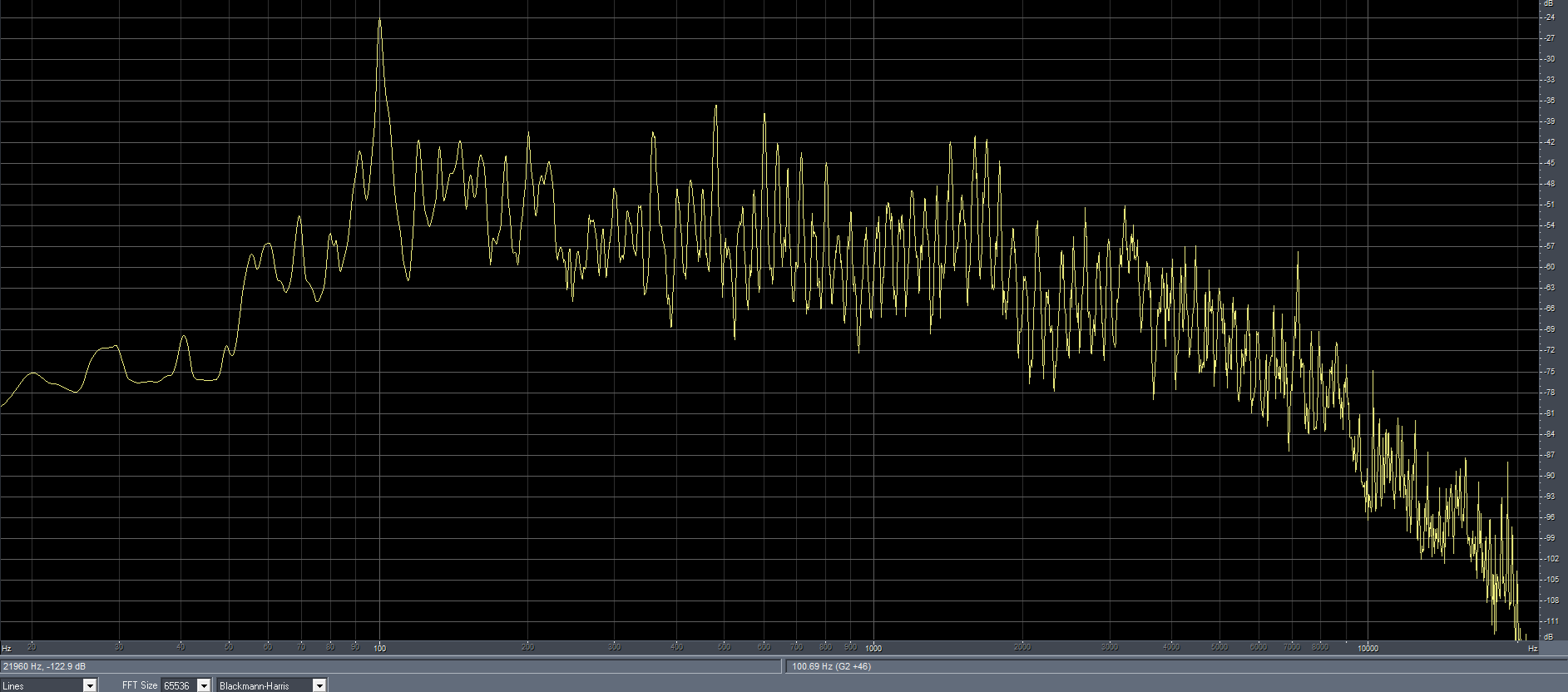

Re: Come si uccide l'Alta Fedeltà (open baffle)
Eccone un altro...
E poi un altro ancora...
Ed infine...
E poi...
NOTATE CHE IN TUTTI GLI SPETTRI SI NOTA L'ENFASI TRA 1300 E 1700 Hz...!!!
OSSERVATE ANCHE GLI SPETTRI DI EMISSIONE INTORNO A 100 Hz...
E poi...
