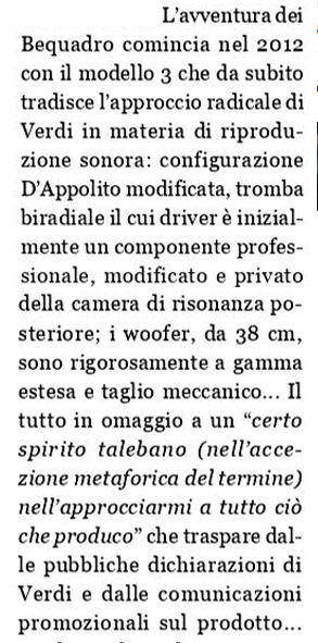

Partiamo dal commento del recensore di Suono (settembre/ottobre 2020) su una nota coppia di diffusori Open Baffle:
Suono sett2020 su Vrel_1.png (156.22 KiB) Visto 8157 volte
Come non concordare con questa acuta deduzione...?

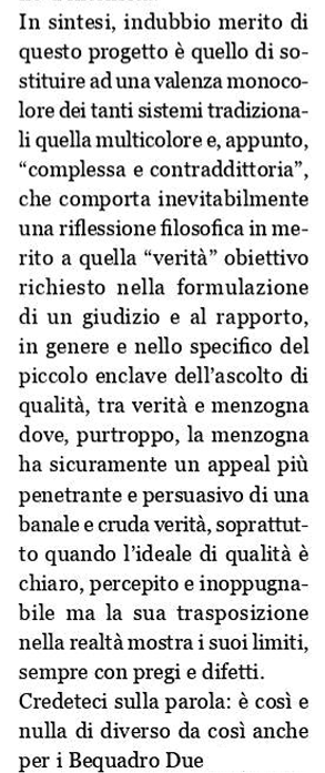

Le conclusioni cui perviene il recensore di Suono sono anch'esse assai interessanti. Eccole qui sotto:
Suono sett2020 su Vrel_3.png (164.03 KiB) Visto 8156 volte

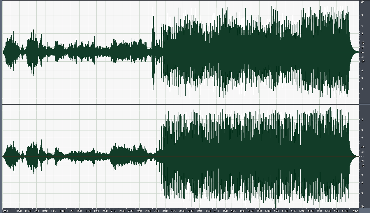

Piccola parentesi tecnica esplicativa sul brano dei Dead Can dance, di cui qui sotto vediamo la forma d'onda integrale. La parte iniziale è per voce (poco) femminile, mentre la parte finale contiene percussioni potenti e note bassissime di tastiera a poco meno di 40 Hz., avvertibili all'ascolto come dilaganti (se il diffusore le riproduce).

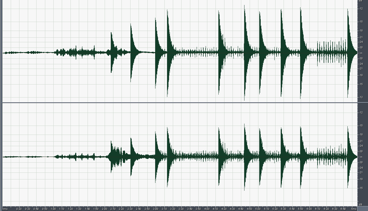

Per darvi modo di capire quando intervengono queste note profonde di tastiera, ho filtrato l'intero brano con un passa-basso a 45 Hz., ed ecco qui sotto cosa ne è venuto fuori.
Segue lo spettro, nel prossimo post.

Ed ecco lo spettro della versione filtratta sotto 45 Hz di Yulunga, dei Dead Can Dance.
Notate il picco di emissione poco sotto 40 Hz., che corrisponde alla nota di tastiera.
Questa nota sarà udibile solo e soltanto se il diffusore la emette e se la capacità dinamica dei woofers è tale da emetterla a livello tale che non risulti mascherata dalle altre percussioni. Vi assicuro che all'ascolto la cosa è evidentissima.
Dal commento del recensore di Suono si evince che questa nota mancava del tutto nel caso dei diffusori Open Baffle provati, la cui risposta è dunque tagliata quanto meno a 50 Hz e non certo ai 30 Hz citati nelle specifiche tratte dal Sito del costruttore... (vedi qui sotto)
Ovviamente spetta al costruttore l'onere di pubblicare il risultato di una misurazione che mostri i 30 Hz. lineari entro 2 dB... 8-) :shock: :lol: :(

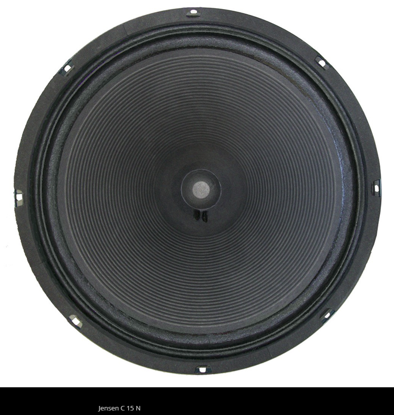

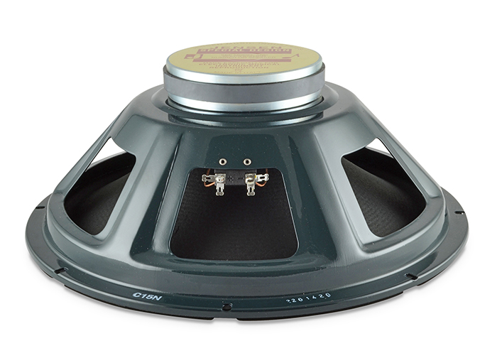

Ora passiamo ai risultati delle simulazioni con HornResp. Ho deciso di simulare il modello con tre woofers da 15"/38cm. e per questo mi sono messo alla ricerca (non facile, vi assicuro) di un trasduttore con uno smorzamento della risonanza così limitato da renderne possibile l'impiego in aria libera. (I normali woofers Pro sono troppo smorzati e la loro risposta iniziarebbe a calare già a 100/150 Hz., in aria libera.
Per fortuna ho trovato un Sica/Jensen C15N, che peraltro somiglia moltissimo a quelli impiegati negli Open Baffle di cui stiamo discutendo. Eccolo...
Sica-Jensen C15N.jpg (182.57 KiB) Visto 8152 volte
Sica C15N front.png (1011.85 KiB) Visto 8152 volte
Notate le corrugazioni... (e la "grandezza" del magnete, necessaria per ridurre lo smorzamento elettrico della risonanza)
