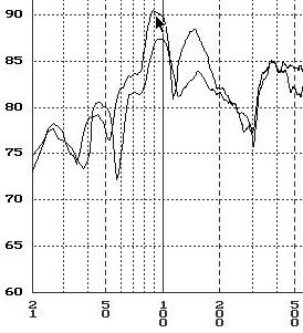

Giorni fa mi è capitata una discussione su FB in cui un appassionato-amico-di-negoziante ha sostenuto la tesi che il mio Nessie-2 fosse un impianto inadeguato perché la sua risposta non scendeva fino a 20 Hz.
Inutilmente gli ho fatto presente che il cento per cento dei diffusori Hi-End non riesce a riprodurre frequenze al di sotto di 40-45 Hz, semplicemente perché non è possibile collocarlo in ambiente ad una distanza sufficiente dalle pareti posteriori tale da poter situare la prima cancellazione per controfase al di sotto di 20 Hz.
Che la risposta del diffusore scenda o meno fino a 20 Hz conta poco o nulla, se la riflessione dalla parete posteriore cancella quasi un'ottava tra queste frequenze ed i normali e "veri" bassi, vale a dire quello tra 50 e 70-90 Hz...
Cito ad esempio il caso delle Dynaudio Evidence, che in ambiente hanno questa risposta, nonostante siano ascoltate da vicino e ben lontane dalla parete posteriore: notate il buco, diverso nei due diffusori e che permane anche quando li si somma...
Ma anche in altri ambienti e con altri diffusori questo problema si ripete... Qui sotto -ingrandita- la risposta in basso, in ambiente, di due B&W 800D.
800D_LF ingr.jpg (86.8 KiB) Visto 8274 volte
Potrei riportare le misure di altri trenta illustri diffusori... tutti accomunati dal fatto che -in ambiente- hanno una risposta tagliata e devastata dalle prime riflessioni. Questo è un argomento che comunque abbiamo trattato cento volte, su questo Forum...
ATTENZIONE: quella risposta non è solo quella che si vede sullo schermo dell'analizzatore, MA ANCHE QUELLA CHE SI AVVERTE ALL'ASCOLTO...!!!
Se infatti vedete un buco nella risposta misurata, statene pur certi che quelle frequenze mancheranno anche all'ascolto !!!

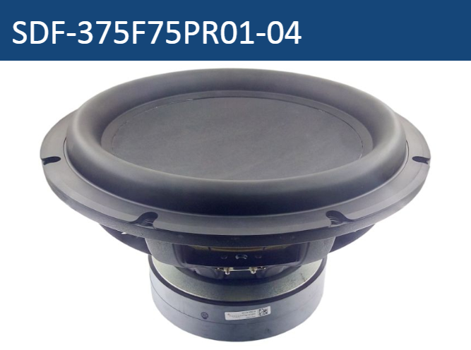

Commercialmente, la soluzione più reperibile è -prevedibilmente- quella della cassa a Sospensione Pneumatica, con il solito woofer con sospensioni "a gommone", tipo quello qui sotto...
Peerless SDF375F75.png (276.97 KiB) Visto 8272 volte
Guardate bene questo woofer ed immaginatelo compiere un'ampia escursione... diciamo un paio di centimetri...
Beh... suonerà malissimo, non fosse altro che per il motivo che la superficie radiante di questo tipo di sospensioni CAMBIA a seconda del verso... (vedi qui sotto l'illustrazione di un bell'articolo comparso su AudioReview n.447, che conferma e spiega il problema...).
ECCO UN PRIMO MOTIVO per cui la scelta progettuale di realizzare un diffusore che scenda fino a 20 Hz. CONDANNA il diffusore ad un RISULTATO FINALE MISERANDO...

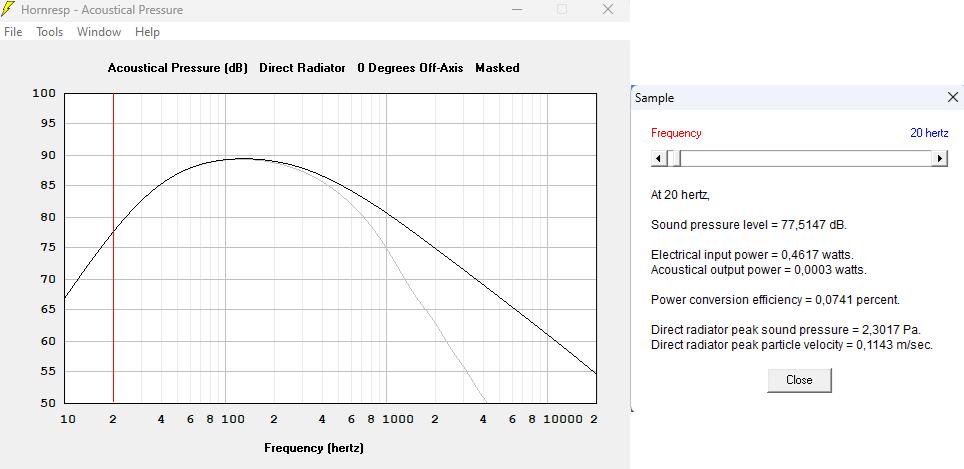

Ecco qui il nostro Sub-esempio, un Perlisten D15S, amplificato con un (inutile) ampli da 2000 watt... Ho scritto "inutile" perché con quel tipo di woofer e con questa configurazione di diffusore (non caricato) bastano 90 watt per mandare a fondo corsa anche il più pretenzioso dei woofer (p.es. quello nella foto del post che precede, appunto sui parametri del quale ho simulato la risposta che potete vedere più in basso qui sotto...).
Perlisten D15S.png (348.85 KiB) Visto 8271 volte
Ed ecco la risposta simulata, con il woofer Peerless SDF-375F75
Perlisten D15S con Peerless SDF375.png (45.53 KiB) Visto 8271 volte
Come potete vedere, il rendimento a 20 Hz. è fisicamente limitato a 77 dB/1W/1m (0,07 per cento)...
Ma quel che più ci interessa è l'escursione, che troverete nel prossimo post.

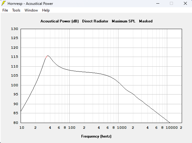

Ora facciamo un confronto con il piccolo Sub di Nessie-2, che ingombra appena 45 x 45 x 33 cm.
Sub ANG + 2Sub a tavolinetto.png (40.2 KiB) Visto 8268 volte
Collocando il Sub in angolo, misuriamo 87 dB a cinque metri a 30 Hz, con appena DUE WATT applicati. Per arrivare ai 97 dB del Perlisten D15S occorreranno 20 watt, che al nostro piccolo Sub fanno semplicemente il solletico...(In occasione delle prime prove d'ascolto gli sono stati applicati anche 2 KWatt di picco, senza problemi o spernacchiamenti).
Ora fermiamoci a riflettere: abbiamo visto che, tagliando a 30 Hz invece che a 20 Hz. guadagniamo 10-20 dB di dinamica in più, in gamma bassa profonda.
Ora pensateci: quanti strumenti emettono tra 20 e 30 Hz...? In pratica solo gli organi a canne e le moderne tastiere, queste ultime impiegate per brani di musica elettronica o da discoteca.
Guardatela dal punto di vista del progettista: voi rinuncereste a 10-20 dB di dinamica, per quelle tre note di organo o di tastiera...? Ed accettereste l'orrenda distorsione da modulazione della superficie radiante connessa all'impiego dei woofer con le sospensioni esterne "a gommone"...???
IO NO... ASSOLUTAMENTE NO...
