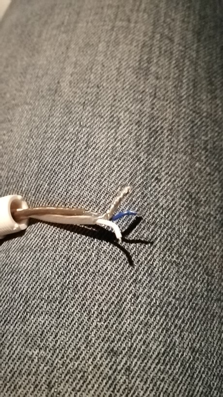

io sul braccetto del gira ho 5 punti di connessione tramite saldatura(come da foto nei mesaggi precedent): L,LG,G,R,RG. Ogni canale del cavo phono(bianco e rosso) sono composti internamente da 2 cavetti bianco+blu per il canale sinistro e bianco+rosso per il canale destro, in entrambi i canali ci sono inoltre dei fili di schermo. Il tutto non so dove collegarlo perche nonostante delle prove il segnale è disturbato. Unico punto fermo è il collegamento G che utilizzo per collegare la massa (per intenderci il cavetto esterno ai due rca con la forcellina a u).

Ale, se riesci a postare una foto del cavo spellato, forse è meglio...

Eccola, scusa ma ero a lavoro, questa è la foto del connettore bianco, il rosso è uguale ma ha il cavetto che qui è blu, di colore rosso. Inoltre tra i due cavi, essendo un cavo phono c è il cavetto della massa. Come dicevo prima i punti in cui devo saldare sono 5: L, LG, G (unico sicuro a cui collego il cavetto massa) , RG, R. Inoltre il cavo rca non capisco se ha un verso o meno, ha due tondino gialli sotto due dei connettori, potrebbe indicare l'ingresso dell'amplificatore? Grazie ancora per l'aiuto :D

Ale, ancora un po' di pazienza. Fa' una foto come quella precedente, ma separando bene i vari cavetti tra loro e mettendoli bene in evidenza.
Poi, da che parte hai tagliato? dove erano le clip gialle o dall'altra parte?

così può andare? Ho tagliato dal lato dei tondini, ma nel caso non è un problema saldo un connettore per ricreare l'uscita

Ah, bene... questo è solo un canale, il dx, vero?

Questo il bianco come colore quindi penso il sinistro no? Comunque dovevo tagliare l'altro lato del cavo vero? Quello con la rondella gialla andava Nell amplificatore?

Non tagliare nulla, forse stavolta sei stato davvero fortunato.
Se mi fai una unica foto con i cavettti di tutt'e due i canali, ti faccio un disegno con i colori precisi.
