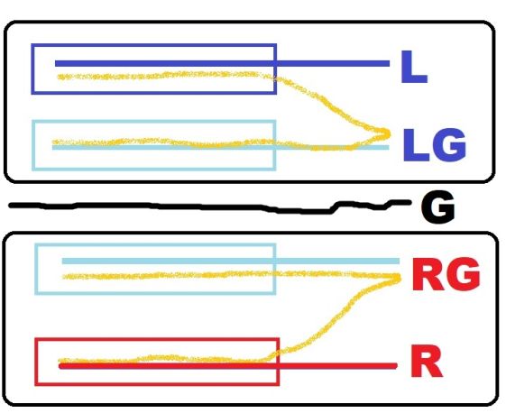

Messaggio da Gdg » venerdì 8 febbraio 2019, 22:06
Questa è una bozza, dimmi se è comprensibile:

Messaggio da alemace » sabato 9 febbraio 2019, 0:23
Perfetto il disegno grazie infinite ! Nel weekend proverò a collegare e ti farò sapere! Per quanto riguarda il fatto che ho spellato i cavi dal lato della rondella gialla può essere un problema? Stava ad indicare una direzione del cavo? Non c'era nessuna indicazione né sulla confezione e nemmeno sul sito della Pro-Ject.

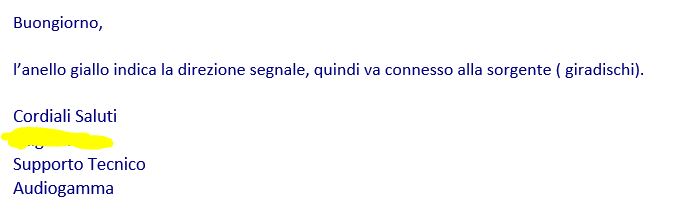

Messaggio da Gdg » lunedì 11 febbraio 2019, 12:18
Gdg ha scritto:
sabato 9 febbraio 2019, 10:22
Ho inviato una email a pro-ject per avere chiarimenti in proposito. Magari, chissà, forse, risponderanno, un giorno, così sveleremo l'arcano...
Ricevuta la risposta da Audiogamma, distributore Pro-ject per l'Italia, alla quale vanno i nostri più sentiti ringraziamenti:
Re: Shell e puntina
Messaggio da F.Calabrese » lunedì 11 febbraio 2019, 15:29
Cosa è... uno scherzo...???
(la "direzione del segnale"...)
P.S.: Bravo a cancellare il nome......................
Re: Shell e puntina
Messaggio da Gdg » lunedì 11 febbraio 2019, 15:51
E' un cavo semi-bilanciato. Con "direzione del segnale" si voleva solo indicare che il cavo ha una verso obbligatorio di montaggio...
