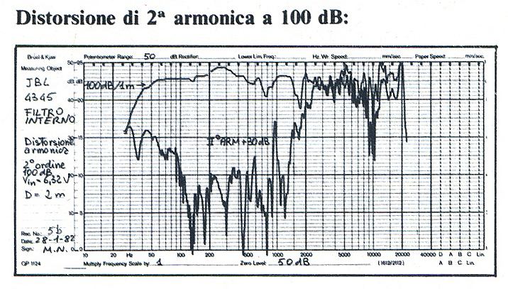

La primissima cosa da cambiare è la tromba dei medio-alti, che è di prima generazione e distorce moltissimo di seconda armonica, come si vede in questa misura...
Re: JBL 4345 da Bi a tri e forse anche quater
Messaggio da F.Calabrese » venerdì 9 ottobre 2020, 19:52
tito59 ha scritto:
venerdì 9 ottobre 2020, 19:10
Potrebbe essere un buon upgrade salvando capra e cavoli e Fabrizio potrebbe consigliare il giusto upgrade 🤭
La seconda cosa da cambiare è il mid basso, il cui circuito magnetico è relativamente poco lineare in gamma media (rispetto ai coni di oggi, ovviamente), come dimostra questa misura...
JBL-4345_III arm.jpg (390.08 KiB) Visto 1737 volte
In entrambi i casi si tratta di difetti tipici di TUTTI i diffusori dell'epoca.
P.S.: Notate le irregolarità nella risposta all'incrocio tra mid-alto e tweeter, anche queste tipiche dei diffusori dell'epoca.
