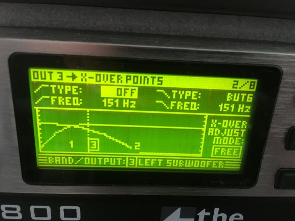

La prima immagine che hai postato riguarda il menù proprietà 3/8 contiene i paramenti di equalizzazione che a te in questo momento non occorrono.
(magari in un secondo momento, con l'ausilio di uno strumento di misurazione della risposta in frequenza)
Per il tuo obbiettivo devi utilizzare il menù setup 2/8 che imposta la frequenza dei tagli xover e le rispettive pendenze.
I canali 1 e 2 andranno a gestire il segnale alla prima coppia di casse quindi andrà impostato un taglio alle frequenze altre, mentre in basso puoi non mettere alcun taglio (o mettere un taglio che impedisca alle bassissime di arrivare ai piccoli coni).
I canali 3 e 4 andranno a gestire il segnale alla seconda coppia di casse che deve emettere l'intera gamma, quindi nessun taglio sia in basso che in alto.
(al massimo anche qui potrai impostare il medesimo taglio delle bassissime)

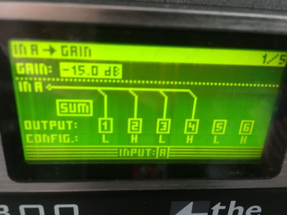

Per quanto riguarda i volumi ti consiglio di impostare inizialmente il gain di ingresso del dcx e quello delle singole vie al minimo (entrambi a -15db), il volume dell'ampli al massimo, da lì potrai settare il volume del player, fin quando troverai il settaggio che ti soddisfa.

anche secondo me sei fuori strada, segui le indicazioni di Armandolaspatola.
Quello che hai selezionato dal menù EQ non è un filtro passa basso, dovrebbe essere un controllo di tono sui bassi.
A te serve tagliare le alte delle casse in angolo, quindi una funzione di cross-over.
Se tagli passa-basso (a 6dB/oct) le casse aggiuntive e lasci a gamma completa le casse principali, emuli la configurazione proposta da Fabrizio.
Rispetto al taglio passivo con l'induttanza hai alcuni vantaggi: usi due amp, un amp solo alle basse frequenze vede un carico ostico; puoi aggiustare il taglio giocando con i comandi, non comperando una collezione di bobine.
Probabilmente il tutto suonerà con un eccesso di bassi. Nel sistema passivo li riabbasseresti con un equalizzatore o, con un po' di fortuna, con il controllo di toni. Tu puoi regolare il livello delle casse aggiuntive e abbassare i bassi sulle principali proprio con il comando che avevi selezionato.
Ovviamente con un DCX puoi realizzare altre configurazioni, molto più complesse. Però giocherei a lungo con questa prima di incasinarmi.
Unica aggiunta che farei subito: tagliare le ultra basse dalle casse principali, taglio appena sopra il roll-on bello ripido. In questo modo il sistema dovrebbe funzionare identicamente ma allegerisci il lavoro alle principali. Se ti pare che succedano pasticci puoi scendere un po' con il taglio o usare una pendenza più blanda. Non troppo, con un taglio a 6dB/oct saresti sicuro che non succedono cose strane, però non serve a nulla.
Buon lavoro!

pc =>ingresso usb dell'interfaccia usb=>input A (AES\EBU) del dcx2496
dcx2496 output 1 e 2 verso input A e B dell'e-800 che amplifica la coppia di IL full range (seconda coppia se ho capito bene ma per me è la prima avendola collegata ai primi imput?)
dcx2496 output 3 e 4 verso input A e B dell'e-800 che amplifica la coppia di IL in angolo (il sub, o prima coppia?)
E' necessario invertire i collegamenti?
Ieri dopo aver riletto il manuale ho realizzato che il filtro sull'EQ (3/8) era sbagliato avendolo oltretutto impostato su 0 gain (come se non ci fosse), quindi l'ho eliminato ed ho impostato un filtro xover (menu 2/8) "passa basso" sul sub come Butterworth 6dB (è l'unico che offre il taglio a 6 dB), tagliandolo a 150Hz, è corretto in questo modo?
Per il taglio sulle bassissime delle full range andrebbe bene così?
Buona domenica a tutti :mrgreen: :mrgreen:

dcx2496 output 1 e 2 verso input A e B dell'e-800 che amplifica la coppia di IL SUB in angolo
dcx2496 output 3 e 4 verso input A e B dell'e-800 che amplifica la coppia di IL FULL range
su entrambi metterei un taglio sulle bassissime a forte pendenza (utilizzerei il medesimo taglio per tutte le casse)
Le IL destinate a SUB le tagliere con un filtro a maggiore pendenza, con il dcx puoi permetterti molto di più di un filtro del primo ordine.
Fai le prove e ti divertirai tantissimo.
Gabriele

filtro bassissime: in effetti, specie con delle reflex, inutile distinguere tra coppia principale e sub, ottimo consiglio tagliarle alla stessa maniera.
filtro LP casse sub: con le casse che si sovrappongono un filtro ripido rischia di creare un gradino netto, specialmente se tagliate quando ancora il carico acustico delle pareti si fa sentire. Potrebbe essere difficile riallineare le basse. Un altro problema potenziale è che le due casse emettano a livelli simili ma con un notevole sfasamento relativo, creando buchi nella risposta. Un blando 6dB/oct è decisamente più facile da gestire.
Io al posto di 1speed farei pratica con la soluzione proposta da Fabrizio, poi (ma parecchio poi) proverei a incrociare le casse, lasciando i bassi alle sole sub. In questo caso partirei da pendenze elevate con la minima sovrapposizione possibile, sempre nell'ottica di semplificare le cose.
Per ultima cosa penserei a ripristinare una zona di sovrapposizione per tentare di ottenere una risposta più regolare in ambiente. Non è detto che ci esca nulla di buono, e non ci proverei se non dopo svariate settimane di prove e ascolti.
Buona serata a tutti
