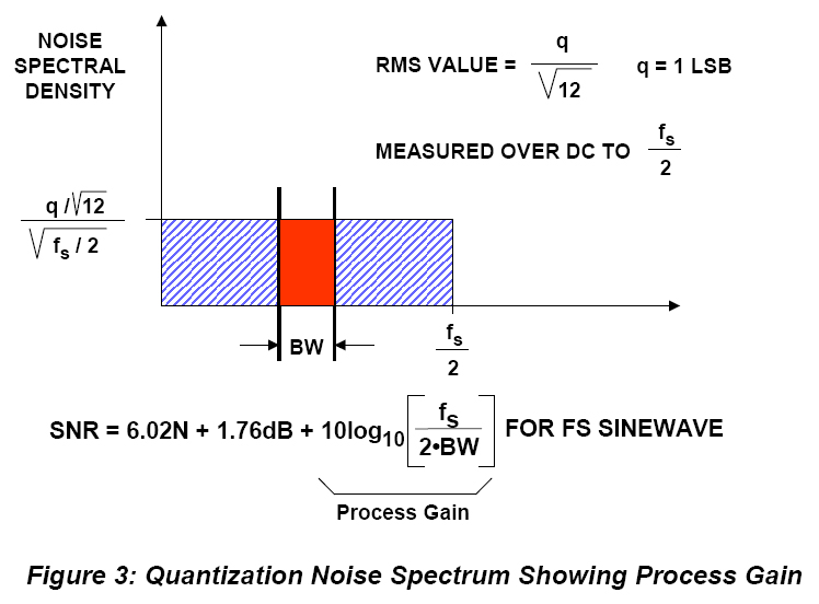

Penso che si tratta di due oggetti diversi, non direttamente paragonabili.
Accade infatti che praticamente nessuno impieghi un DEQ-2496 come semplice DAC: in fondo è un equalizzatore ed ha anche degli utili filtri notch. Impiegando queste sue potenzialità finirà per garantire risultati superiori rispetto ad un semplice DAC come l'SMSL.
peggio ancora sarebbe paragonare l'SMSL M400 con un DCX-2496, i cui sei convertitori lavorano in banda stretta, per cui guadagnano di dinamica secondo la formula che vi riporto nelle due immagini qui sotto. Fate voi stessi due conti... ;)

P.s.: Il DCX-2496 va ovviamente molto meglio quando lo si impiega per bande strette, come è normale fare.
