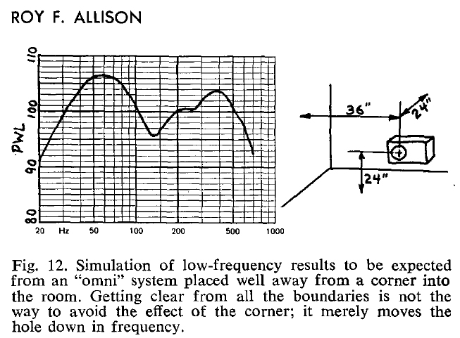

Re: Siete sicuri di ascoltare correttamente ?
Messaggio da F.Calabrese » martedì 16 marzo 2021, 12:36
AltaEfficienza ha scritto: ...
Uno degli aspetti fondamentali, in particolare con la musica classica, è la veridicità TIMBRICA, aspetto che deve essere di primaria importanza.
In proposito ricordo a tutti che la collocazione dei diffusori ad una certa distanza dalla parete di fondo e da quella laterale (oltre al pavimento) genera SEMPRE delle profondissime alterazioni timbriche in gamma medio-bassa e bassa.
Ebbene... quanti appassionati si rendono conto (all'ascolto) di questo problema, comune al 90 per cento dei loro impianti...???
