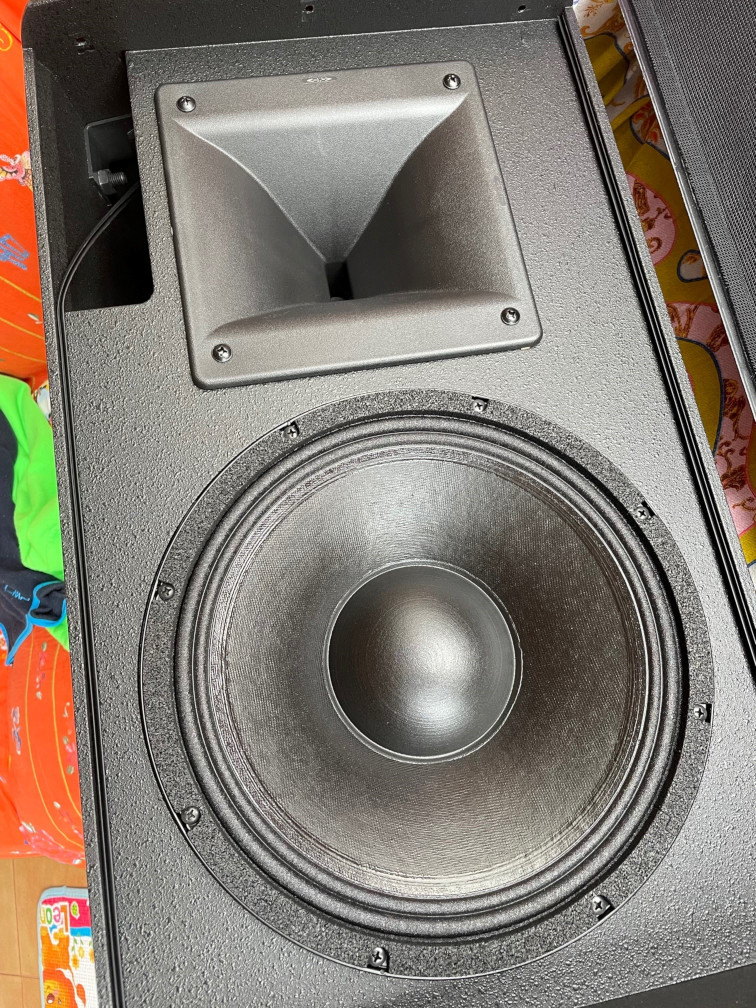

CIao,
per chi mi ha chiesto le foto delle mitus 112:

Messaggio da mic_bz » sabato 10 aprile 2021, 11:32

Messaggio da bobgraw » sabato 10 aprile 2021, 15:03
mic_bz ha scritto:
sabato 10 aprile 2021, 11:30
CIao,
Grazie mille, molto belle.
Osservo che la tromba è pressochè quadrata. Dai dati di dispersione dichiarati di 80x50, mi sarei aspettato una tromba con una larghezza maggiore per non irradiare verso i muri laterali.
Mi chiedo, come si possano conciliare queste due caratteristiche quasi in antitesi.
Probabilmente non sono molto indicate per posizionamenti ad angolo, sarebbe meglio se riuscissi a tenerle leggermente scostate dalle pareti laterali e non "annegate" negli angoli, come ad esempio faccio io con le sx300.
In ogni caso facilmente Fabrizio mi smentirà, aspettiamo un suo commento al proposito...

Messaggio da F.Calabrese » sabato 10 aprile 2021, 15:17
Che vuoi che dica: io odio questo tipo di trombe... che è quanto più sbagliato si possa trovare in giro.
Molto meglio le vecchie trombe delle SX-300, per un numero di motivi.
