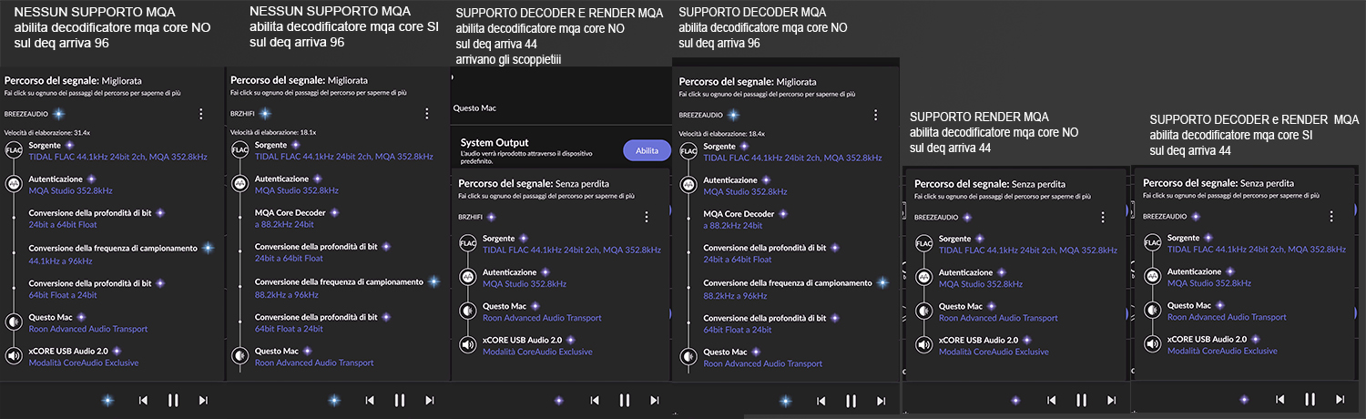

Forse parliamo di cose diverse
a parte il colore io ho scoperto che se usi il VOLUME DSP al variare del volume il pallino diminuisce o aumenta di intensità
quindi il segnale viene attenuato e abbassando il volume probabilmente si perdono bit...
Con la BREEZE (qui ho fatto bene a seguire il tuo consiglio) imposto USA VOLUME DISPOSITIVO e in questo caso il pallino rimane sempre fisso al massimo anche a volume bassissimo questo in pratica senza perdite come se la BREEZE avesse un volume gestibile via software. (geniale)
con l'altro dispositivo questo non succedeva.
Non so se tutto questo ti sia utile a capire il problema

Messaggio da Marcotrix » mercoledì 21 aprile 2021, 0:01
ecco tutte le possibili configurazioni...
qual'è la più corretta!??

Messaggio da Nino50 » mercoledì 21 aprile 2021, 10:09
Quella corretta dovrebbe essere la seconda da sinistra
