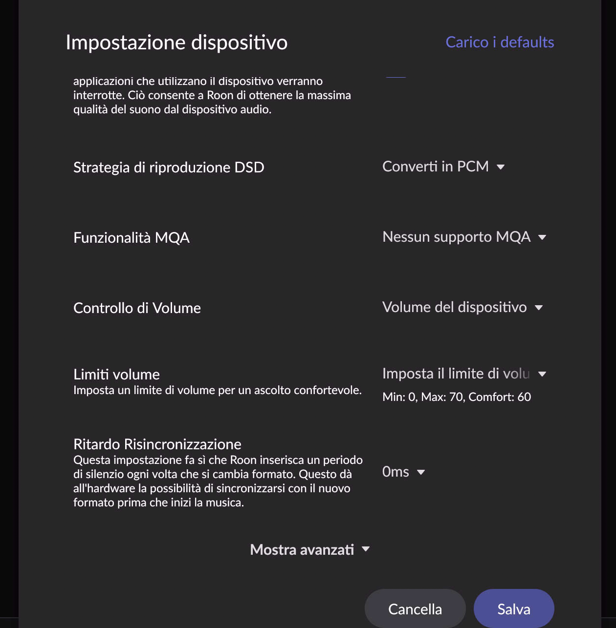

Scusa Marco, non trovo queste voci che hai scritto nel menù delle impostazioni del dispositivo, nè nel menù del dsp...dove si trovano?
“_Abilita integer mode: SI
_Usa massima grandezza buffer: SI
_usa massima grandezza buffer power of 2: SI”
- Messaggi: 674
Re: Scommetto che lo sapevate già (Hires vs. CD)
Ah, ok!! Io ho usato sempre “volume dispositivo”, quindi ce l’ho anch’io fisso al massimo. Tra l’altro usando la app Roon Remote sul telefono, questo diventa telecomando del volume oltre che di tutte le impostazioni, operazioni di riproduzione e di ricerca musicale. Comodità e funzionalità estreme!Marcotrix ha scritto: ↑martedì 20 aprile 2021, 23:28Forse parliamo di cose diverse
a parte il colore io ho scoperto che se usi il VOLUME DSP al variare del volume il pallino diminuisce o aumenta di intensità
quindi il segnale viene attenuato e abbassando il volume probabilmente si perdono bit...
Con la BREEZE (qui ho fatto bene a seguire il tuo consiglio) imposto USA VOLUME DISPOSITIVO e in questo caso il pallino rimane sempre fisso al massimo anche a volume bassissimo questo in pratica senza perdite come se la BREEZE avesse un volume gestibile via software. (geniale)
con l'altro dispositivo questo non succedeva.
Non so se tutto questo ti sia utile a capire il problema
Giuro che ho cercato ovunque ma non le trovo...è mai possibile che il menù della versione Mac sia diverso da quello per ambiente Windows?
Tra l’altro cosa sarebbe questo “integer mode”?

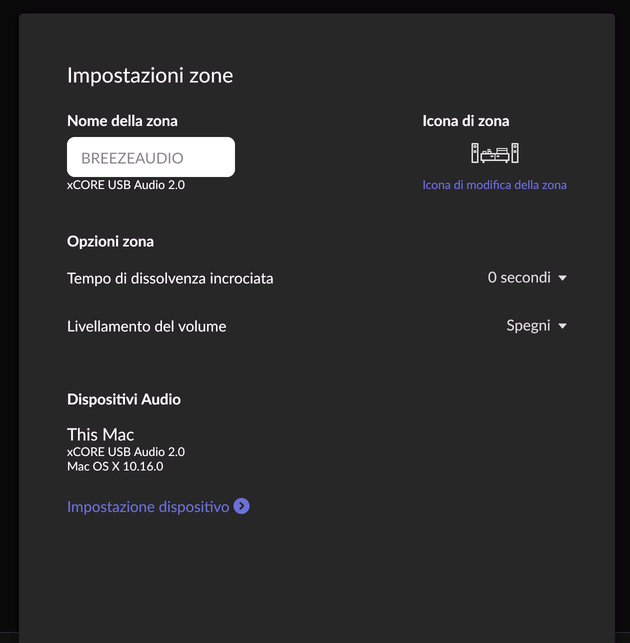

COMINCIA DALL IMMAGINE IN BASSO ME LE HA CARICATE AL CONTRARIO..Luca Anzalone ha scritto: ↑giovedì 22 aprile 2021, 18:27Giuro che ho cercato ovunque ma non le trovo...è mai possibile che il menù della versione Mac sia diverso da quello per ambiente Windows?
- ECCOLO
- Schermata 2021-04-22 alle 23.07.57.png (695.3 KiB) Visto 1268 volte
- SCORRI LO SCROLL IN BASSO CLICCHI MOSTRA AVANZATI
- Schermata 2021-04-22 alle 23.07.40.png (834.36 KiB) Visto 1270 volte
- DDAL VOLUME CLICCHI SULL'ICONA INGRANAGGIO POI SU IMPOSTAZIONI DISPOSITIVO
- Schermata 2021-04-22 alle 23.07.04.png (585.32 KiB) Visto 1270 volte
Marco_trix
- Messaggi: 674
Ahah niente...quelle voci sul mio menù non ci sono
Come ipotizzavo si vede che la versione Windows e per Mac siano leggermente diverse. Comunque ho messo tutte le altre impostazioni correttamente come mi avete suggerito.
Purtroppo persiste sia il rallentamento delle tracce (non solo MQA ma anche 16-44!) sia il disturbo a determinate frequenze. A questo punto sembrerebbe essere colpa di Windows, ma resta da capire cosa fare per risolvere il problema (prima di gettare la spugna e comprare un Minimac o un Macbook, che potrebbero risolvere ma sarebbe un’altra spesa).
