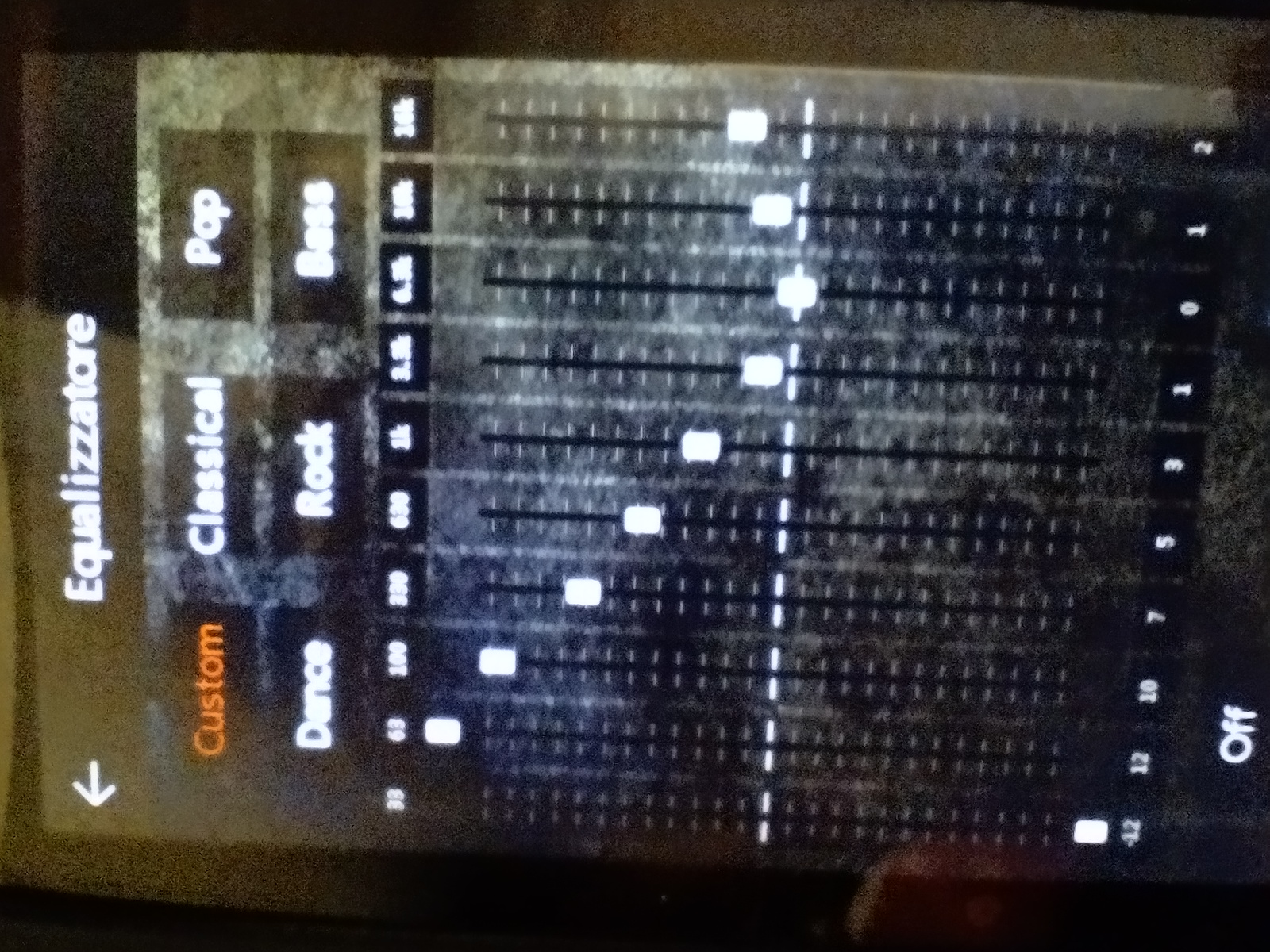

Credo che fosse banalmente una questione di intermodulazione dovuta alle --bassissime- frequenze...anche quelle inudibili.Del resto parliamo di un ampli accoppiato in continua. Il Firstwatt credo abbia un suo filtro passa alto...
Io con lo Spectral "pompavo" tutto e di parecchio da 100-150hz in giù...quindi per coerenza anche il "cursore" dei 33hz...
Ma pompare questa ultima porzione di frequenze poco ricca di suoni ma inutilmente gravosissima per il povero AMT aumentava la distorsione di intermodulazione.
Ho provato infatti a pompare senza problemi le altre basse ma attenuando al massimo(circa 20db relativi) il cursore dei 33hz con enormi benefici.
Ne ha giovato enormemente tutta la articolazione delle tracce più polifoniche,come previsto.
Comunque non era il finale Spectral a soffrirne. Lui mena come un fabbro su tutte le impedenze. Era il trasduttore AMT a soffrire. Infatti curiosamente...usando la stessa equalizzazione "esagerata" (col cursore dei 33hz al massimo) con le cuffie piezoelettriche i problemi di intermodulazione non esistono...
La cosa stupefacente dello Spectral, al di là della "solita" velocità... è la estrema precisione nel rispondere alle equalizzazioni che provo di volta in volta. Pazzesco come sia chiaramente udibile qualsiasi intervento anche di un solo db di correzione...una riprova della estrema trasparenza dell' amplificatore. Davvero un ampli da studio di registrazione!

Questa una delle ultime equalizzazioni provate... Metto foto solo per fare capire la questione del cursore sui "33hz"...

Hdemico ha scritto:
giovedì 9 dicembre 2021, 9:05
Stavi semplicemente sovraccaricando la cuffia....

Hdemico ha scritto:
giovedì 9 dicembre 2021, 9:13
:shock: :shock: :shock: :shock: :shock:
Io non ho davvero idea di cosa o come ti abbia condotto ad effettuare una simile correzione.
Una cosa del genere non può funzionare, può solo produrre una enormità di distorsione, oltre che un pessimo ascolto anche senza di essa.
Trasforma un impianto da centomila euro in uno da 100 iva inclusa in un secondo.
Di conseguenza a ciò, ogni considerazione prodotta, è da ritenersi errata e/o marginale e probabilmente destituita alla base di qualsiasi fondamento serio.
Questa non è una equalizzazione, questo è un uso improprio del sistema.
Discettare su classi, marche modelli, o qualunque altra cosa a fronte di ciò non ha alcun senso.

Marcello il tuo intervento è, oltre che tecnicamente ineccepibile, assolutamente opportuno.
Mi sa che nessuno ha badato alla scala di quell'equalizzatore. Mi sarei aspettato che Hdemico intervenisse, spiegando che fosse solo un esperimento per mettere in crisi la cuffia e valutare l'effetto delle bassissime. Anche perché il costruttore prevede solo un intervento in attenuazione molto più blando e centrato più in basso di dove quell'equalizzazione ha il minimo.
In mancanza viene il dubbio, quindi:
Hdemico, confermi che la cuffia ti piace ascoltata cosi? intermodulazione a parte?
Qualcun altro la conosce? Potrebbe raccontarci come la trova?
Pura curiosità. Ma inevitabile quando una cuffia decisamente costosa e di cui si legge bene, venga utilizzata con i bassi a +12dB. E sono sempre perplesso per il consumo di alcuni watt per muovere una cuffia, per quanto con i trasduttori in po' allontanati dalle orecchie.
Hai fatto bene a citare il Maestro Marcello Croce, alle cui laudi mi accodo.
Personalmente ho creduto (e sperato) che @Hdemico, come d'altra parte è solito fare, con quelle equalizzazioni semplicemente giocasse e sperimentasse.
Se così non fosse e sempre nell'ottica di giocare et sperimentare, per non mettere a repentaglio la sua cuffia e probabilmente, ottenere un risultato molto migliore, credo che potrebbe sempre (provare ad) utilizzare una equalizzazione di tipo Shelving, con frequenza di taglio e pendenza da scegliere opportunamente.
