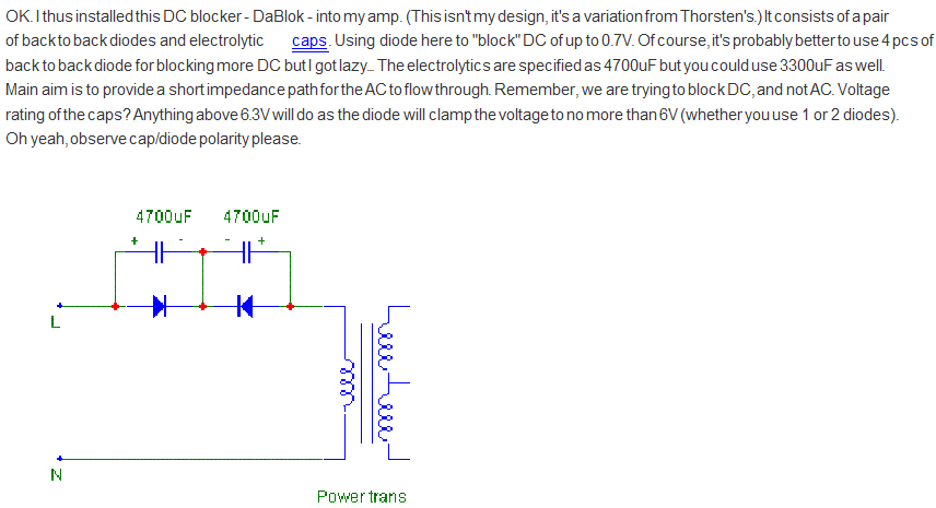

In realtà ho misurato 103V e rotti sulla tensione di alimentazione "alta" del finale. Sullo schema c'è un'indicazione ambigua: segna sia 90V che 98V. Se si dovessere intendere 98V a vuoto e 90V sotto carico, i 103 sarebbero congruenti con l'incremento della rete. In questo caso il trasformatore sarebbe concepito per i 230V e la perdita di meno del 10% a pieno carico lo catalogherebbe come "tosto". Se il 98V fosse una svista il trasfo sarebbe da 220 e noi non saremmo contenti
Abbassare la tensione per zittirlo è possibile, ma bisogna mettergli un trasformatore a monte. Sono allergico! Un vero trasformatore in discesa mai e poi mai, magari un autotrasformatore (trasfo da alimentazione opportunamente connesso, stiamo almeno sulla roba commerciale) non fa troppo danno. E poi far lavorare il toroidalone con meno induzione sarebbe sicuramente un vantaggio e potrebbe più che compensare il traformatore aggiunto. Ce ne andrebbe uno per ampli, ma i costi confrontati con il prezzo dell'ampli non sarebbero trascurabili. Riferiti al risultato a cui ambisce Nessie sono comunque poca cosa: con quello che io spenderei per i trasformatori un vero audiofilo ci fa un piedino smorzato...
Considerata la potenza super abbondante, anche la versione sottoalimentata a 200V è appetibile. Lo schema elettrico mostra una struttura classica, due differenziali contrapposti in ingresso con pozzo di corrente. Bene, la corrente non dovrebbe variare con un'alimentazione abbassata, conseguentemente dovrebbe essere stabile la corrente nel Vas e quindi nel Vbe multipler. C'è speranza che lo stadio finale non si stari. Il trimmer di regolazione ha la sua bella vernicetta, non toccarlo sin che vale al garanzia sarebbe carino.
l'opzione silenziamento meccanico e mantenimento dell'alimentazione turbo (ho visto più volte più di 250V) non mi pare molto praticabile. Ok annegarlo in un barile di resina, ma gli ingombri?
Se avesse tutti i capi degli avvolgimenti disponibili si potrebbe pensare ad una versione E-800 super con due trasformatori con tutti gli avvolgimenti in serie dimezzando la tensione sui primari. Versione super audiofila, ma non praticabile.
I super tecnologici potrebbero pensare ad un alimentatore a commutazione. Ma di pensato per l'audio non c'è molto, le alimentazioni sono due e i costi sarebbero superiori all'ampli stesso. Ci sono almeno due secondari per i servizi, che obbligherebbero ad aggiungere un trasfo custom. No grazie, niente incursione nelle tecnologie moderne. Per non dire del rischio che le spurie ad alta frequenza litighino con la commutazione tra i due livelli dell'alimentazione... No grazie!
Per ora ronza, ci penso su.

Ho il sospetto che i vostri E-800 ronzino perché la rete veicola una quota di Corrente Continua, che fa facilmente saturare i toroidali.
Ci vorrebbe una prova con un filtro come questo:
