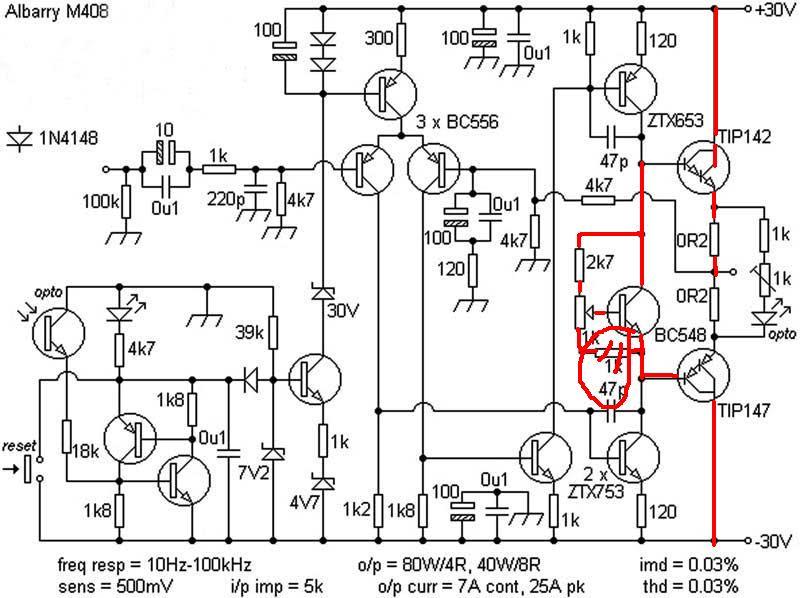

Ebbene si ,l'albarry dopo 4 ore di "lavoro" su un carico a 4 ohm ha di nuovo fatto una fusione!
Segno stavolta del problema potrebbe essere uno sfrigolio,come una friggitoria che potrebbe essere causato da un componente sfruttato troppo al limite e che ha ceduto o era diffettoso.
Si smonta di nuovo!
Si smonta di nuovo!

non del tutto,se è vero che con un frequenzimetro in uscita non appariva nulla non è detto che non ci possano essere del tutto.
In ogni caso SEMBRA che il componente fuso totalmente sia quello opposto rispetto a prima . Inoltre lo avevo notato un goccio "frusciante". Ma essendo frusciante anche quello buono lo avevo ritenuto normale.
Non vorrei che ci sia qualcosa dimensionato "ultra" al limite.
Comincerò col dissaldare i finali e analizzare:
TIP 142 in corto tra C ed E
TIP 147 in corto tra B e C
BC 548 aperto tra le 3 giunzioni.
Nulla ha fiammeggiato ma il guasto è successo nella stessa sezione e con lo stesso modus operandi del precedente. Ma stavolta essendo stato beccato con la pistola fumante in mano mi muovo un goccio meglio.
Cominciamo ad analizzare il B dei piloti per farsi un idea.
Ovviamente la "super protezione" non è intervenuta.
Allora: l'NPN che pilota il TIP 147 è buono (ha un beta di 327....li avessimo avuti negli anni 80 questi transistor)
Quello che pilota il tip 142 tira fuori un 305 di B ....non male
Tuttavia da mia "cocciutaggine" sono pienamente convinto che il colpevole sia sulla linea che incontra nell'ordine:
ZTX 753 (che poi è un BC), BC 548 , ZTX 653 ,ed il fatto che l'unico "esploso" o meglio vaporizzato all'interno sia il centrale ,tutto può essere supposto.
da un autoscillazione
da una sua insufficienza cronica
da un darlington che ha mangiato i morti perchè era sfigato.
Venerdì ordiniamo quello che manca
- albarry percorso corrente.JPG (80.24 KiB) Visto 2831 volte
Re: Albarry...inglesino flambè
Per quello "sfrigolio" ho letto che la colpa è del sistema di protezione, tanto che levandolo scompare del tutto...cmq 4 ore su 4 ohm, non male, considerando il fatto che una sola coppia di TIP su 4 ohm è sottodimensionata.doc elektro ha scritto: ↑sabato 12 marzo 2022, 13:11
Poi, quando si cambiano i finali o altro mi sa che andrebbe ritarato il trimmer che controlla l'intervento protezione

Ciao Doc,
ricapitolando, che son mica sicuro di aver capito:
Finale "alto" in corto C-E. La base è isolata? vedi un doppio diodo verso E? Oppure è in corto con C?
Sensore del VBE multipler vaporizzato, terminali isolati.
Finale "basso" in corto B-E. C com'è? isolato immagino, o che?
Domande:
4 ore di lavoro su 4 Ohm: che lavoro, musica o segnale prova? A che potenza?
Avevi prudentemente connesso il carico con un fusibile o addirittura un condensatore in serie? Diversamente il Tip142 in corto dovrebbe averlo cotto! O è stato salvato dal fusibile dell'alimentazione? saltato solo nel ramo positivo?
Nel caso che il fusibile fosse sufficientemente basso, e sicuramente con il condensatore, è possibilissimo che la protezione non intervenga.
durante il test erano installati i diodi di salvataggio in // al VBE multipler? Con resistenza in serie? Come stanno?
Dinamica ipotetica della catastrofe: il 142 abbandona la valle di lacrime e va in corto anche con la base. Prima che un fusibile salvatore intervenga il BC538, di fatto con il C attaccato al positivo di alim. si vaporizza non prima di aver ucciso il 147 per eccesso di tensione inversa sulla B-E. La base del 142 è da verificare e l'ultimo passaggio non mi convince molto. Sempre che ci sia una causa verosimile per la dipartita del 142.
Se hai voglia di rispondere, fai con comodo. Mi raccomando.
