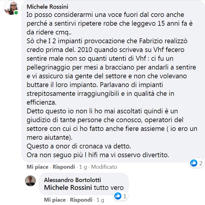

Se tu invece provi a ragionare da semplice appassionato, vedrai che la mia soluzione è l'unica che consente di ottenere con certezza e ripetitivamente i risultati che sono descritti dal post di FB che ti riporto qui sotto, e che si riferisce a miei impianti del 2009.
Oggi -2022- la situazione è sempre la stessa: chi vuole l'apparecchio "di marca" e rivendibile, deve essere disposto a rinunciare a molto in termini di prestazioni. In fondo, se si tratta solo di arredare il salotto, va benissimo anche in questo modo...!
