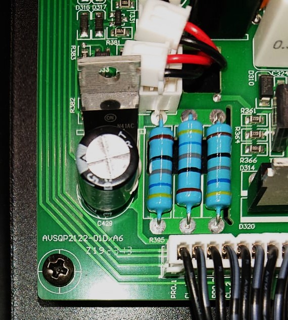

Buonasera a tutti,
con Nessie, uso due Thomann S-150 MKII ed un E-800, tutti e tre gli amplificatori ronzano ma l’E-800 molto più degli altri due.
Utilizzo un Marantz Nd-8600 come streamer ed un Sugden A21 come pre-phono, anche questi due hanno un toroidale, ma a differenza dei Thomann sono silenziosissimi.
Allego la foto della data di produzione del E-800.
Chi ha l'E-800 ronzante, ha trovato una soluzione al problema, un filtro o altro?

Re: Piccola riflessione sugli E-800 e sulle misure
La scheda del tuo E-800 ha lo stesso seriale del mio che ho comprato giusto un mese fa.
Sono contento che anche tu hai risolto con le ventole che ho consigliato!
Solo una domanda: hai detto che hai montato le Noctua + resistenza e non hai il bump allo spegimento: mi puoi specificare cortesemente che valore di resistenza hai usato e come l'hai collegata? L'hai montata in serie insieme alle due ventole?
