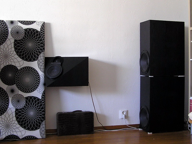

Questo invece dovrebbe essere un sistema Carlsson completo, OA51 appoggiato a parete e subwoofer.
Mi fa' molto strano vedere il secondo subwoofer posizionato sopra al primo, forse è messo là sopra per esigenze fotografiche, in quanto dal punto di vista tecnico, credo che abbia molto poco senso, nel caso smentitemi per favore.

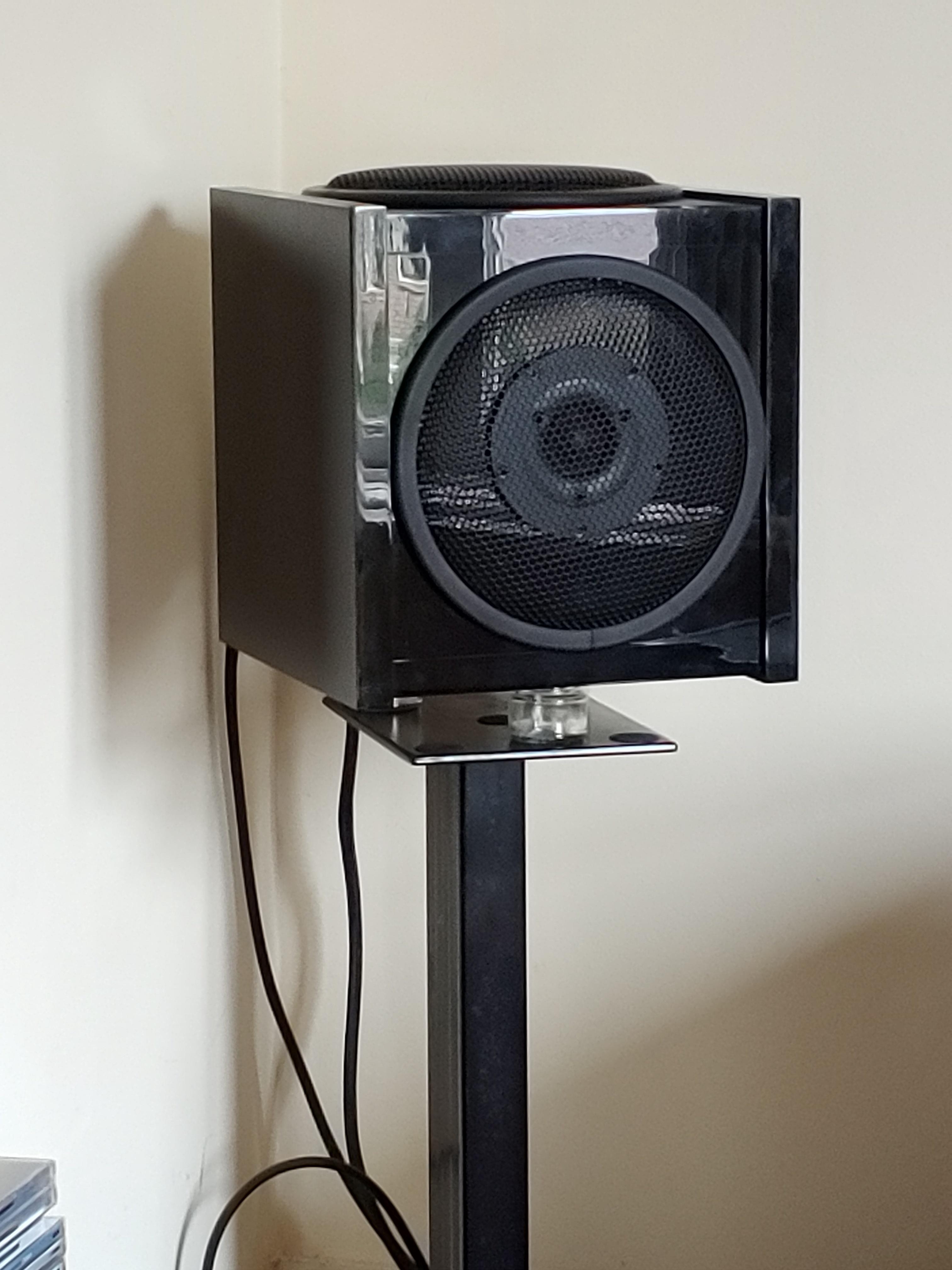

Anche la britannica NVA produce diffusori da appoggiare alla parete con il woofer su un lato perpendicolare al muro a 90°, che come noto dai papers e dai disegni di Allison, presenta qualche interessante vantaggio. Questi diffusori in particolare sono cubotti col woofer appunto perpendicolare al muro e tweeter frontale, anche da abbinare eventualmente a subwoofer.
Purtroppo né sul sito NVA:
https://nvahifi.co.uk/products/nva-cube ... -2-colours
e neppure sul forum NVA:
https://www.hifisubjectivist.org/viewforum.php?f=5
https://www.hifisubjectivist.org/viewto ... fbdeaa0baa (post 4)
ho trovato grandi spiegazioni tecniche ma solo che l'utilizzo del woofer in quella posizione, consente l'incrocio col tweeter con un crossover molto più semplice.

marcorossi
Messaggi: 337
Re: Sui diffusori da appoggiare a parete
Messaggio da marcorossi » mercoledì 7 febbraio 2024, 15:06
Brutti forte :)
