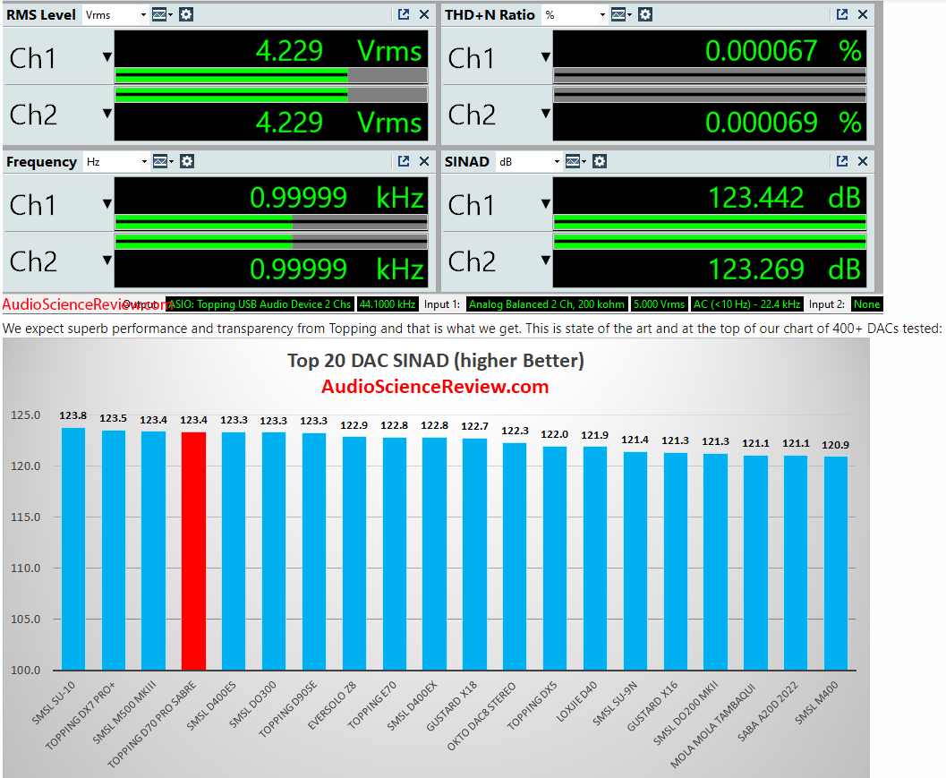

Ora proviamo ad andare in avanti con le nostre riflessioni: parliamo di DAC e di misure di distorsione.
Per i pochi che non lo sapessero, esiste un Sito (AudioScienceReview) che sottopone a misure DAC, ampli e diffusori, aggiornandone la classifica in base alle prestazioni via via rilevate. Guardate qui sotto quelle dei migliori DAC...
Top DACs by ASR.png (155.36 KiB) Visto 2553 volte
SI'... avete letto bene... distorsioni con quattro zeri e dinamiche dell'ordine dei 120 dB, per cui ampiamente superiori rispetto a quanto registrato in era CD. Se poi ci pensate, è quanto mai improbabile che si possa registrare qualcosa in un ambiente con rumore di fondo inferiore a 20 dB e con picchi dell'ordine di 140 dB (che nessun impianto di quelli che conoscete riuscirebbe a riprodurre).
Quindi dovremmo dedurre che tutti questi DAC dalle prestazioni stratosferiche suonino alla fine nello stesso -asettico- modo.
Ed invece può accadere nella pratica che all'ascolto emergano differenze, che 99,9 volte su cento sono dovute a problemi di interfacciamento con le altre elettroniche.
Ora però fermatevi a riflettere su quanti tra coloro che conoscete abbiano mai affrontato il problema "interfacciamenti" in un modo diverso e più approfondito rispetto al solo "prova ed ascolta"... Forse nessuno... forse uno...
Eppure la conoscenza di quali siano i reali problemi di interfacciamento potrebbe consentirvi prestazioni splendide anche da DAC che non sono affatto costosi. Stiamo parlando di utilizzare DAC che costano dai 150 ai 600 Euro, con la prospettiva di far polpette di qualsiasi DAC Hi-End da 10-20-30 mila Euro...!!! Non sarebbe interessante...???
Personalmente è dal 2009 che applico soluzioni in grado di far "suonare" i miei Behringer DCX-2496 (300 Euro) come i migliori DAC esistenti. Una volta abbiamo persino condotto una prova di ascolto a confronto, con un sistema MSB Platinum-4. E la prova è finita perfettamente alla pari, nel senso che con due brani era superiore il sistema MSB, mentre con altri due brani era il Behringer a suonare meglio. Ovviamente parliamo di sfumature infinitesimali, percepibili solo concentrandosi all'estremo.
Abbiamo quindi un primo punto in cui sarebbe utilissimo ragionare insieme...

Interessante di quel grafico che i nomi dei produttori siano cinesi. Le eccellenze italiane dove stanno? Il mondo ci invidia?
gfm
Messaggi: 44
Iscritto il: lunedì 28 giugno 2021, 10:29
Re: Come le meduse... HiFi (ed Hi-End) come per l'Audio Pro
Messaggio da gfm » mercoledì 27 marzo 2024, 14:08
E' da un bel pezzo che l' Italia e' fuori dall' elettronica di consumo (purtroppo).
