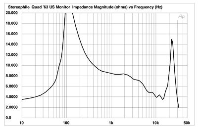

E questo è esattamente quello che io feci in occasione dell'ascolto degli ampli di un appassionato venuto a mancare, cui venne dedicata una sezione Oggetti del Desiderio, per favorirne la vendita.
Comunque le Quad ESL 63 hanno appena 86 dB per 2,83V ad un metro di sensibilità.
Questa qui sotto è la loro impedenza, che cala agli estremi, come prevedibile.
QUAD ESL63 impedance.jpg (19.68 KiB) Visto 2262 volte
