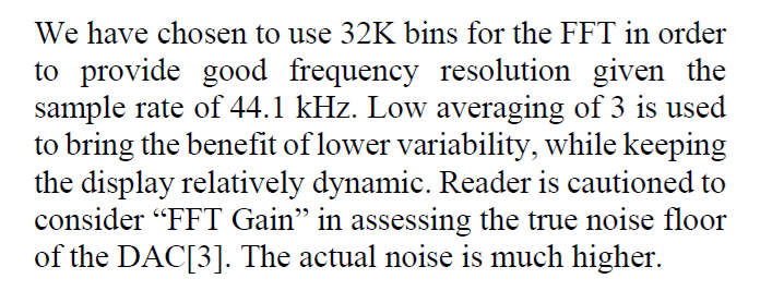

Ci sarebbe molto da discutere, sulle tecniche di misura adottate da Amir.
Cersonalmente l'obiezione maggiore la rivolgo all'impiego delle medie (averaging), che si allontana assai dl comportamento dell'udito umano...
Cito due diversi casi, dalla pubblicazione di Amir...

Ma il vero problema con le misure di Amir lo vedremo nel prossimo post...

Se hai osservato le mie misure, io NON HO ASSOLUTAMENTE MISURATO LA THD e nemmeno il rumore in banda.
Peraltro: una misura di rumore effettuata mediando il segnale è SBAGLIATA...
Amir su DAC SR+FFT+AVG.png (78.99 KiB) Visto 1983 volte
