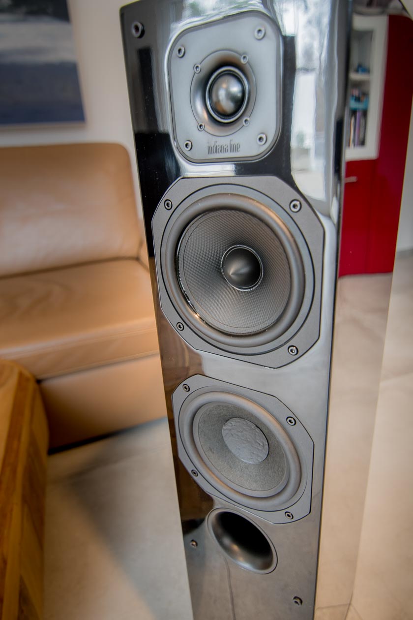

vista per caso, mi ha incuriosito questa prova di Audio Video magazine delle Indiana Line 550x.
Sono delle colonnette come tante ma accreditate di un rapporto costo prestazioni favorevole. Dovendo spendere poco personalmente starei comunque su diffusori da scaffale, eventualmente aiutabili sulla gamma bassa, piuttosto che sulla colonnetta due conini più TW, ma immagino che commercialmente sia un articolo che alza il fatturato.
prezzo listino circa 500 la coppia, vendute sul web a 400. I coni sono da 135mm, essendo larghe 175 direi che è all'incirca il diametro effettivo.
Dovrebbero avere la classica configurazione 2 vie e mezza, con un wf che riproduce anche le medie e si incrocia con il tw e l'altro che è limitato alla riproduzione dei toni più gravi.
Quindi in bassa frequenza abbiamo due coni idealmente all'unisono che qui condividono il volume posteriore. Scelta obbligata perché reflex, volendo fare volumi separati diventerebbe impossibile fare dei condotti di accordo decenti. Ovviamente i wf si muovono all'unisono in teoria, in pratica ci provano.

Diffusore da pavimento, due woofer da 135 mm leggermente diversi, incrociati diversamente, ed un tweeter da 26 mm a cupola morbida.
Vuoi vedere che i due coni sono specializzati in maniera da risultare identici se collegati a quel filtro? In una cassa da 500 euro la coppia? Non ci credo. Infatti sul sito Indiana Line non ne fanno menzione.

Woofer: Cestello in lamiera stampata - membrana in composito, rigida ma sufficientemente smorzata, con poche risonanze superficiali. Resistenza elettrica elevata (per il parallelo di due woofer) - Fs 52,2 a 75,5 ohm - Qts = 0,55 – Vas = 8 litri – BxL = 7 Txm – Escursione di oltre 7 mm. per una Thd minore del 10% - Notevole.
Midrange: Simile al woofer nella costruzione – Stesso tipo di membrana ma più leggera con Qts, Vas e BxL simili.

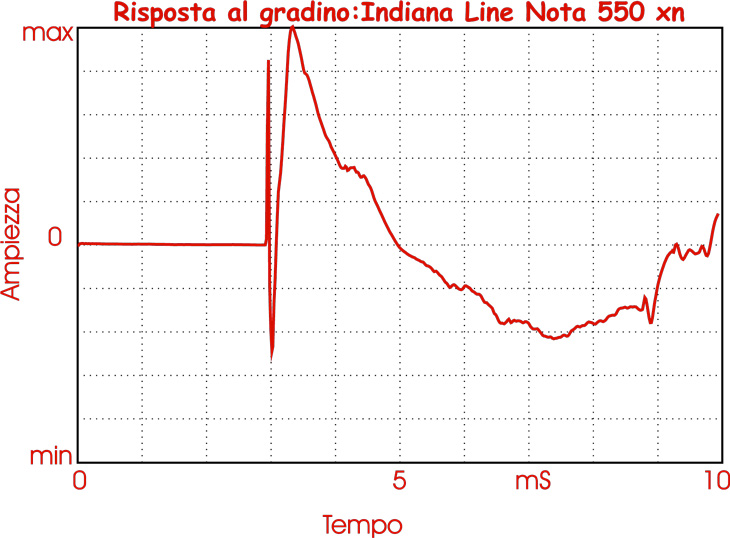

Però poi c'è il commento alla risposta al gradino, questa:
che è questo:
Step response: Picco del tweeter velocissimo ed in fase, così come il midrange. Woofer più lento ed in controfase.
E qui non si può invocare la svista: il recensore ribadisce il wf in controfase, sostenendo che lo vede dalla step-response. In attesa di reperire un tutorial sull'interpretazione di questa misura, ho riguardato il diffusore: c'è poco da immaginare cose strane, i due altoparlanti sono ovviamente in fase. O forse mi sono rintronato completamente? Se così non fosse, cosa ha visto esattamente il recensore? :?: :?: :?: :?: :?:
Che il Wf sia più lento ci sta, per il fatto che è filtrato passa basso rispetto al Mid-Wf. Ma se li collegati in controfase state certi che di bassi non ne sentite più! :o

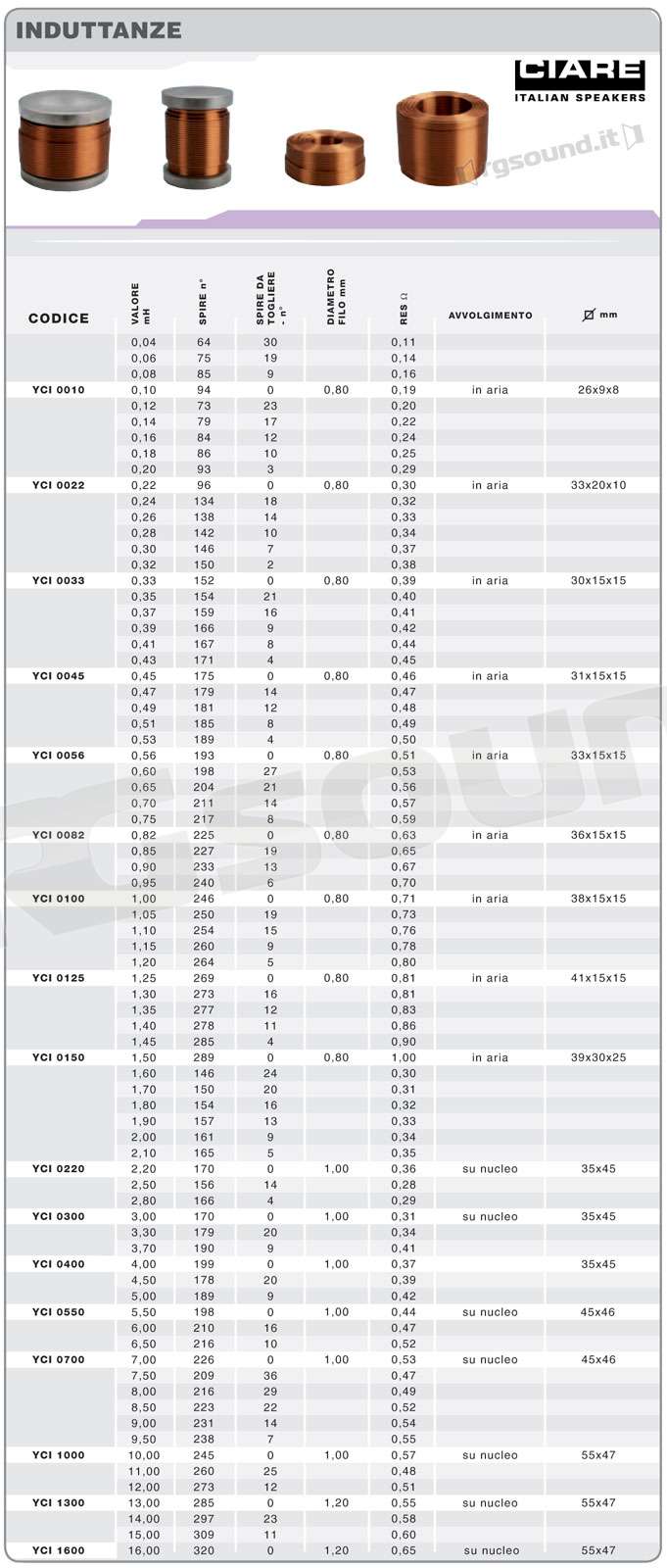

siccome le bobine in foto sembrano davvero bruttine e non è nemmeno da paranoici temere che possano saturare prima che i woferini fumino, per i patiti dei miglioramenti ho buttato un occhio al catalogo Ciare:
Se sostituite quella in serie al Wf con il tipo da 3mH la resistenza passa da 0,8 a 0,3 Ohm, non è piccola cosa. Secondo me gli 0,2mH che mancano non fanno danno, non serve mettersi d'impegno ad avvolgere ulteriori spire. Escludo che il suono si trasformerà in celestiale, ma se avete scelto l'amplificatore gardando il DF questa sostituzione la DOVETE fare, non fosse che per coerenza.
In realtà state vedendo una banale dimostrazione dell'inutilità dei super-DF in quanto tali.
Per quella da 0,6mH potete optare per una resistenza simile all'originale ma in aria e non su nucleo; oppure fare gli sciuponi e srotolare buona parte del filo dalla 2,2 su nucleo, non ci sono valori inferiori se non in aria. Però se avete di che misurare il risultato è inutile che vi dica queste banalità. C'è il caso che la resistenza finisca dalle parti del decimo di Hom.
A mo' di esempio, sono acquistabili da RGsound:
https://www.rgsound.it/componentistica- ... massimo=50
La 3mH costa 17 euro. E' il prezzo al dettaglio, ma comunque questi componenti hanno un costo industriale folle in relazione al livello della cassa; però volendo proprio giocherellare ci sono passatempi più onerosi e magari pure meno furbi. Non è del tutto escluso che qualche miglioramento possa essere percepibile.
