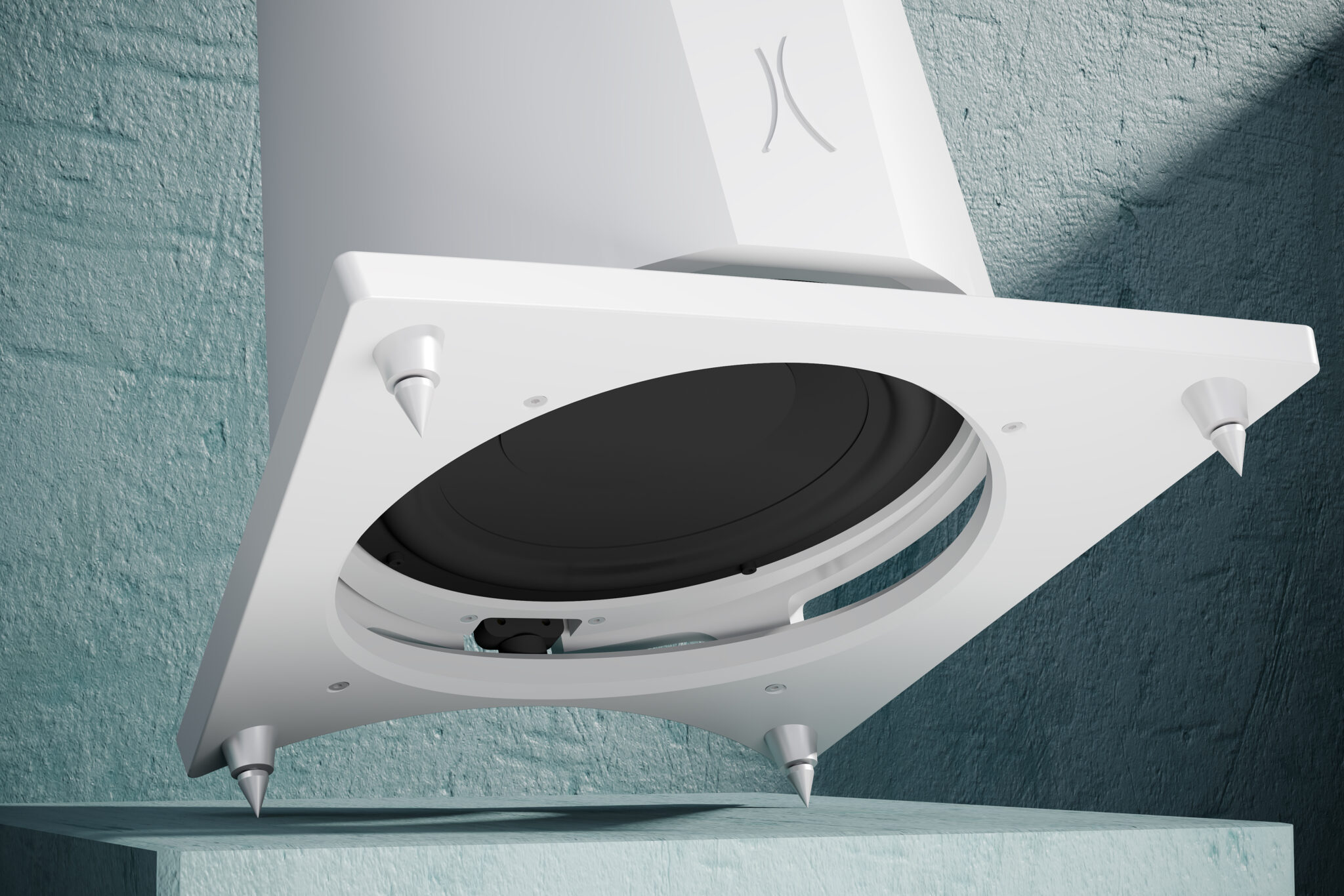

Vista sul Sub:
di cui dicono:
The curved base plate enables the bottom firing woofer to acoustically couple with the floor.
The acoustical environment created in the base of the AURA speaker provides an additional low-pass filter. This low-pass curve is deeper than the electrical filter, therefore the higher frequencies that are produced by the bass driver, at around 80Hz, are eliminated.
Il Wf vicino al pavimento porta sicuramente dei vantaggi e certamente ha un effetto passa basso. Però pare incrociato sotto i 100Hz, quindi i casini maggiori, in fatto di relazione con la stanza, li fanno i due Mid-Wf, che riproducono medio-basse e la parte alta delle basse. Che il filtraggio acustico sia drastico già a 80Hz mi stupisce assai. Comunque potete fare il fine tuning dell'incrocio scegliendo il tappeto più opportuno.
