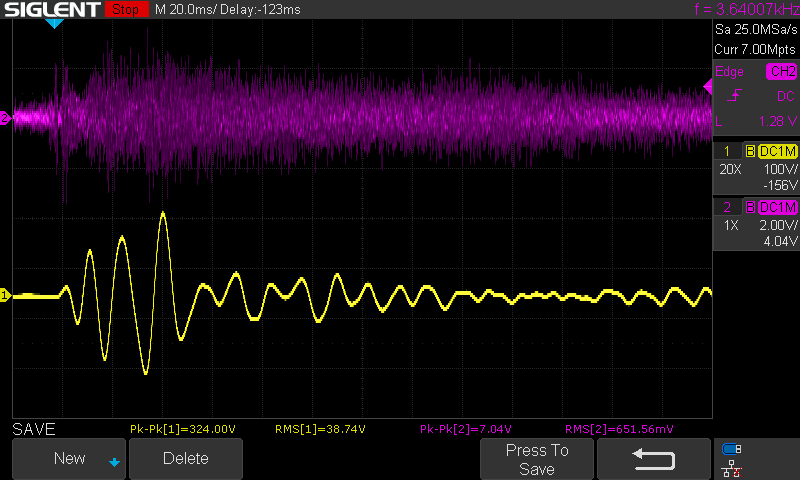

Ed ora ecco la schermata con (in giallo) l'uscita del finale -a ponte- che pilota il Sub collocato in angolo, che opera solo sotto 60-70 Hz.
324 V pkpk corrispondono a 114,5 Vrms, dei quali circa la metà arriva al trasduttore: quindi 57,2 Vrms, pari a 410 Watt su 8 ohm. Ampiamente entro le specifiche del woofer impiegato. Lo ricordo: siamo a ben 123 dB di Picco Lineare a 2-3 metri dai diffusori. Potete dimezzare tutte le potenze e siamo ancora a 120 dB di Picco, vale a dire ad un livello che non è raggiunto da pressoché nessun diffusore Hi-End, se ci si riferisce alla posizione d'ascolto e non al solito "1m.".
Notate la totale assenza di clipping e la forma d'onda morbida (filtrata sia in basso che in alto: sia attivamente -dal crossover- che passivamente, dalle due cavità accordate del Sub). Con un Sub del genere anche il clipping (che subentra 2 dB al di sopra) è praticamente inaudibile fino a +6/+9 dB...
