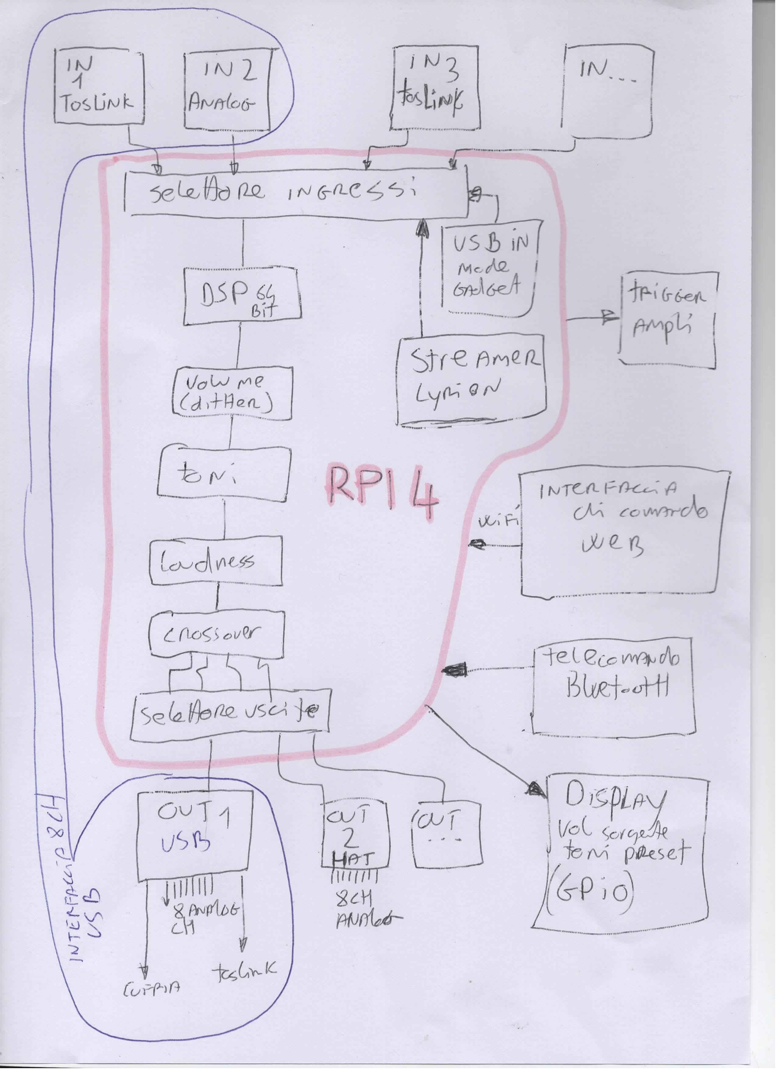

Messaggio da F.Calabrese » mercoledì 30 ottobre 2024, 16:15
Aiutaci a capire come è configurata la tua proposta: magari con uno schema a blocchi.

Premetto che il solo limite del sistema é la capacità che si ha a implementarlo. Ci vogliono qualche conoscenze in informatica o la volontà di apprenderle. ci solo tutoriali ben fatti che permettono di arrivare a buon porto. Per me é stata l'occasione di imparare un po il Phyton.
https://github.com/mdsimon2/RPi-CamillaDSP
il fulcro del sistema é CamillaDSP :
é un software veramente straordinario, open source , stabile , completamente funzionale e sviluppato attivamente.
https://henquist.github.io/0.4.2/
in questa presentazione ho utilizzato un RaspberryPi 4 2GB , ma ho fatto delle prove concludenti con un RaspberyPi O 2 W. PC o mac sono utilizzabili.
Ingressi:
- Software dipendenti materialmente dal RPI4 : streamer uso Lyrion ( ex logitech media player e server ), airplay, bluetooth e USB , che non uso ma implementabili.
- interfacce USB pro o consumer , uso una Terratec per toslink in e analog in , modelli come la MOTU M4 sono molto apprezzate , il driver funziona perfettamente con linux.
- adattatori toslink verso usb , exempio https://hifimediy.com/product/hifime-ur ... converter/
- adattatori RIAA vers USB , avete l'imbarazzo della scelta.
- interfacce sul HAT del raspberrypi esempio https://www.reichelt.com/fr/fr/shop/pro ... closemodal
Uscite:
- interfacce sul HAT del raspberrypi , esempio Hifiberry DAC8x ( solo con RPI5 ) https://www.hifiberry.com/shop/boards/hifiberry-dac8x/ o qualunque altra interfaccia HAT ( tutti i modelli RPI , 2 canali unicamente)
- interfacce USB pro o consumer , uso una Terratec 8 canali ma qualunque interfaccia conviene. il solo limite attuale é che non si possono utilizzare 2 interfacce contemporaneamente facilmente, la versione 3 de CDSP risolverà questo. Ma ci sono interfaccie con 32 canali di uscita...
- Display , nel tutoriale che vi ho messo all'inizio troverete un display molto bello https://www.diyaudio.com/community/atta ... g.1029774/ che pero' richiede di essere messo in un box col RPI , i fili di connessione sono molto corti e 20 in numero. L'implementazione di mdsimon2 ( ASR) usa una scatola da 600 $... io ho preferito una soluzione piu spartana ma che permette di separare il display dal RPI. il collegamento si fa con un cavetto à 4 fili , della lunghezza desirata. valori mostrati: volume, mute, bassi, acuti, ingresso, equalizzazione. usa un TM1637 LED Display 0.56 inch 6 Digits , 4€ spedito (aliexpress), meno di 10€ con i cavetti e il plexiglass della box. ho dovuto riscrivere interamente il programma di gestione del display.
https://i.postimg.cc/XvLpvbJR/IMG-20241031-095754.jpg
il rpi e l'interfaccia sono in una scatoletta in legno, la signora é molto contenta. Volevo verniciarla al colore del mobile, ma non serve, é dietro la tv... https://i.postimg.cc/jqwzW576/IMG-20241031-101025.jpg
Certo non fa scena, ma il risparmio permette di andare al teatro qualche decina di volte.
- telecomando: mdsimon2 usa un telecomando a infrarossi con un FLIRC Receiver ( 30 € ) e implementa solo volume, mute et selettore di configurazione. io ho utilizzato un telecomando bluetooth da 5€ e aggiunto bassi acuti , bypass toni, play pause avanti indietro per lo streamer, livello di illuminazione del display, 2 bottoni separati per gli ingressi toslink e streamer, ognuno permette di selezionare l'ingresso poi di scrollare le differenti configurazioni del dsp legate all'ingresso. ho dovuto riscrivere interamente il programma di gestione del telecomando. qualunque telecomando funzionerà direttamente se usa i codici standard dei telecomandi multimedia, senno' bisogna riconfugurare.
https://www.audiosciencereview.com/foru ... pg.354877/
- Trigger power: ho aggiunto un relay ( 5€) per accendere e spegnere automaticamente gli ampli, utilizzando il GPIO del RPI. ho dovuto scrivere il programma.
- interfaccia dello streamer lyrion et di regolazione di Cdsp, utilizzano un qualunque web browser. al seguito una schermata di uno dei miei pipeline, troverete facilmente delle immagini generiche per Cdsp e Lyrion.

aggiungo uno schema , come domandato da Fabrizio, scusatemi é fatto alla mano.
Edit: posso fornire i file di configurazione per il telecomando e il display, il resto lo troverete net tutoriale di mdsimon2
Document numérisé.jpg (403.18 KiB) Visto 3820 volte
