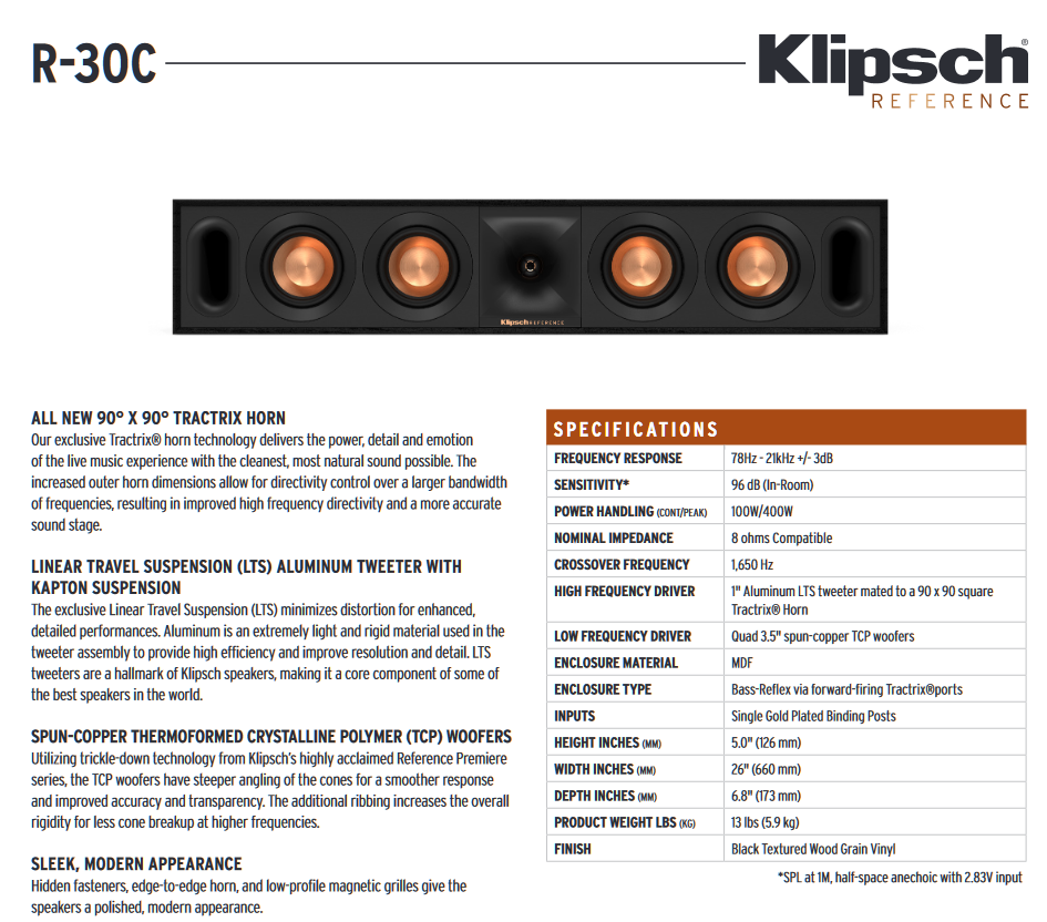

Klipsch R-30C:

Hai visto il diagramma polare delle focal? considera che la distanza degli altoparlanti esterni è ancora maggiore, non credo si possa sperare che aumentando il numero delle sorgenti le interferenze si distribuiscano sino a essere irrilevanti. Non credo neppure che la frequenza di incrocio un pelo più bassa del solito dalvi granché.
Ascoltando un po' angolati la risposta in frequenza non potrà certo essere una bellezza. Non ho trovato misure sul sito Klipsch, diversamente postale.
Il fatto che tutto il mondo ascolti queste cose con soddisfazione dipende semplicemente dalle aspettative, si tratta di audio generico non roba per patiti. Però si può fare di meglio.
E' sempre mission impossible: qui non credo che qualcuno abbia esperienza diretta di quella cassa, l'unica condizione per poterti consigliare.
Gli impallinati vedono l'incongruità tecnica e evitano, salvo scoprire che il mercato non sa fare di meglio.
Ma il centrale è proprio necessario? Io ammetto che i film li guardo banalmente in stereo, non ho nessuna voglia di seminare altri diffusori per casa. Però che non ho gli effetti di lato e dietro lo sento, anche se non ne sento la mancanza. Del centrale nessunissima necessità; se uno parla in centro alla scena lì lo sento e pure all'altezza giusta, non sdraiato sotto lo schermo.
I componenti non sembrano parenti di quelli nel modello in-wall, se cerchi uniformità -non so se ha rilevanza- non ce n'è.

Klipsch R-30C:
