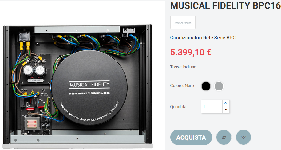

ecco un bell'esempio di trasformatore sulla linea di alimentazione. Indubbiamente è costoso.
cond int.PNG (423.49 KiB) Visto 2186 volte
Condizionatore di rete bilanciato.
8 uscite su 3 zone completamente isolate.
Corrente massima totale in uscita 16A, da dividere sulle 3 zone, una da 2000VA e le altre due da 600VA ciascuna.
Trasformatore toroidale 5000VA/20A super silenzioso, a basso rumore e a tecnologia bilanciata.
Protezione a sovraccarichi e sovratensioni, senza fusibili e senza interferire con la massa circuitale.
Chassis in acciaio con pannello frontale in spesso alluminio, per la massima protezione alle interferenze.
Dimensioni (LxAxP): 440x152x400mm.
Peso: 38,9Kg.
In pratica un grosso toroidale con un singolo primario connesso alla rete e vari secondari per alimentare più apparecchi separandoli galvanicamente.
Se l'impianto ha problemi di anelli di massa la separazione galvanica può aiutare, considerare le varie uscite totalmente indipendenti tra di loro è un pochino ottimistico. Certamente la trasmissione di disturbi tra le varie uscite mostra una notevole attenuazione, dipende dalla realizzazione degli avvolgimenti; ma i trasformatori si usano per trasferire correnti alternate e possiamo immaginare che non sia esattamente infinita.
La basetta in alto a Sn è sicuramente un DC blocker, molto opportuno perché i toroidali più sono grossi e più sono soggetti a ronzare in presenza di DC. Questo è da ben 5000VA! La basetta più complessa in basso è relativa a circuiti di protenzione. Non stonerebbe un soft start ma non è menzionato e non vedo resistenze adeguate a essere serializzate al primario in fase di accensione.
Il frontale in spesso alluminio per la massima protezione dalle interferenze è un'evidente supercazzola (incredibile, torniamo in tema!); io ho delle perplessità sull'idea di alimentare il trasformatore interno agli ampli finali con un altro trasformatore, che necessariamente gli mette in serie un'impedenza non infinitesima.
Certo, se il trasformatore mi costa 5000 euro :!: posso sperare che non rappresenti un collo di bottiglia, ma per spese simili considererei soluzioni in cui ogni apparecchio ha un suo trasformatore separato, non semplicemente un secondario dedicato. O forse adotterei apparecchi con alimentatori migliori. ;)
Ovviamente qui primario e secondari hanno tensioni 1:1. Sarebbe stato interessate avere il primario multitensione, settabile in funzione delle abitudini della rete in casa propria. Che so, un paio di valori sopra e un paio sotto il valore nominale a passi di 10V. Ma poi si lamentano che il trasformatore diventa più costoso... :roll:
Messaggio da F.Calabrese » venerdì 17 gennaio 2025, 23:38
E' assurdo impiegare un toroidale per fare quello che un trasformatore a lamierini consentirebbe di fare dieci volte meglio... ;)
Misteri dell'HiFi...

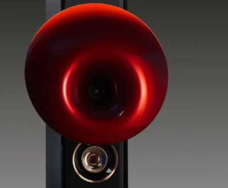

Acappella Audio Arts (nientepopodimeno) Handmade in Germany (giustamente orgoglioni) mena questo vanto:
We have been the technology leader in designing and manufacturing horn speakers for almost 50 years. Moreover, we are the inventors of the spherical horn. In the audiophile world nothing comes to the heart of our speakers. The pinnacle of our knowledge is the new, patented hyperspherical horn, which allows listening at the highest sonic level and guarantees an exciting musical experience.
e fin qui normale amministrazione pubblicitaria: siamo fighi, lo siamo da anni e anni, nessuno è più figo di noi. Tutto lecito anche se ben poco significativo, mi chiedo solo cosa sia una ipersfera. Forse una sfera in 4 dimensioni?
Proseguono:
The spherical horn concept was created in 1978 in cooperation with the University of Aachen.
Unlike conventional horns, our spherical horn radiates sound waves in a spherical shape.
This corresponds to the ideal principle of the one-point-source. The shape of our horn combines the extreme dynamics and speed of a nearly massless diaphragm with the efficiency of a horn, without creating distortion or tonal discolouration.
Qui mi sa che andiamo meno bene, però chiedo il parere degli esperti. A quel che so io le onde piane nelle trombe ci stanno solo nei libri, nel senso che trattasi di una semplificazione per consentirne la modellizzazione matematica, non vuol dire che da una tromba esponenziale esce un'onda piana.
Una sorgente puntiforme genera onde sferiche, siamo concordi, ma non mi sarei aspettato nulla di molto diverso da questi altoparlanti. L'emettere onde sferiche è motivo di orgoglio per altri diffusori, ad esempio le Quad ESL-63, un grande planare elettrostatico che in realtà è suddiviso in settori concentrici ritardati ad hoc, proprio per simulare onde sferiche. Ovviamente parlo di onde sferiche non necessariamente emesse uniformemente nell'intero spazio.
La cosa curiosa e che proprio le trombe utilizzate impongono a questi diffusori di non somigliare per nulla a una sorgente puntiforme. Anzi, la distanza tra le varie vie è sicuramente un loro difetto.
Immaginate il diagramma di radiazione nella parte di sovrapposizione tra mid e tw...
Mi sfugge come interpretare il diaframma quasi senza peso: stanno semplicemente dicendo che suonano come elettrostatiche ma con l'efficienza delle trombe o usano diaframmi super-light? La seconda ipotesi è la più calzante ma non la più rassicurante: l'impedenza acustica determinata da una tromba non va d'accordo con una membrana deboluccia. Anche dover tenere basso il rapporto di compressione non è una bella cosa, certamente non consente di implementare la miglior tromba del mondo.
Sono i primi a non porsi il problema di non colorare il suono ma quello di non scolorirlo. Va benissimo e suona divertente. Bravi!
Le trombe sferiche le hanno pensate nel '78 grazie alla collaborazione con un'università; avrebbero potuto aspettare compissero 50 anni tondi prima di modificarle, manca poco. Ma loro non si stancano mai di studiare e migliorarsi, al punto di superare le convenzioni (faranno casse rosa confetto?). Leggete da voi stessi, se non vi fidate:
Day by day we tirelessly attempt to push the boundaries of what’s possible. The limits of our own performance. And those of our loudspeakers. We design, we develop, we try out. We learn to master rules. We pave this path in order to always go one step further and leave conventions behind.
Di conseguenza ecco le nuove iper-trombe:
This asymmetric horn extends beyond the 180 degree horn opening of the classic spherical horn shape.
Hanno scentrato il buco!!!
Bellissime, ma non solo:
In addition to the elegant and elaborate appearance of this design, there are also significant technical advantages.
Oltre all'estetica ci esce pure qualche vantaggio concreto, vediamo:
The transmission range of our hyperspherical horn increased from the usual three to now five octaves. Minimal distortion and tonal discolouration, which usually emerge at the end of the frequency ranges of the classic horn technology, are a thing of the past with this new horn design.
Because the music signal is now transmitted over a much larger frequency band with maximum dynamics, the sound is even more natural.
Immagino che oltre al buco fuori asse ci siano altri cambiamenti a produrre questi risultati, però tutto questo vantaggio per la banda più larga non mi convince. Tecnicamente potrebbe essere vero in molti modi, perché parlare genericamente di suono più naturale? Non è che si scopre che mo' usano i filtri minimal?
Questa non la capisco:
Chi si estende oltre? La dispersione? La bocca?
provo a cercare sul sito...
ma ora si che capisco, la tromba ora prosegue e "torna indietro". Bisogna intuire dalle ombre, foto chiare non ne trovo.
