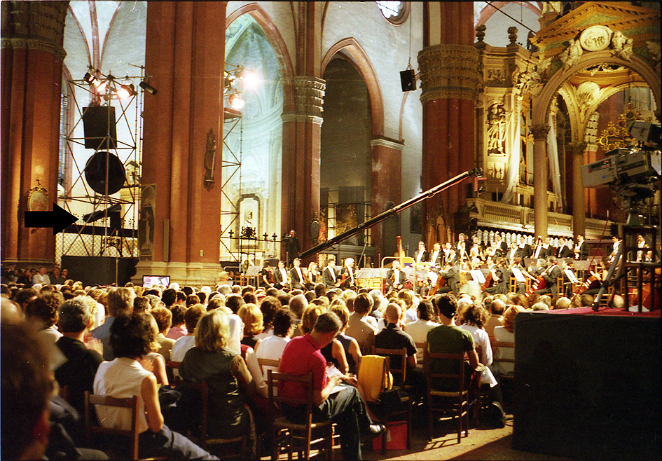

Ebbene... guardate con attenzione questa immagine qui sotto. La freccia indica le due unità basso, ciascuna delle quali conteneva al suo interno UN woofer da 10"/25cm. (qualche volta mi sono sbagliato, indicando 12"/32cm., ma il diametro del tubo è di 5 mm minore ed il cestello sporgente si vedrebbe...). Ora mettetevi nei panni di un fonico, che ascolta un'Orchestra di 75 elementi, emessa senza alcuna distorsione fino a 90 metri di distanza, con un totale di soli DODICI woofers da 10"/25 cm. per la gamma bassa... NON CORRERESTE DAL PROGETTISTA A CHIEDERGLI DEL MIRACOLO...??? E non gli chiedereste di progettare un grande impianto ??? Leggete di seguito il commento di uno degli orchestrali, almeno lui intellettualmente onesto.
