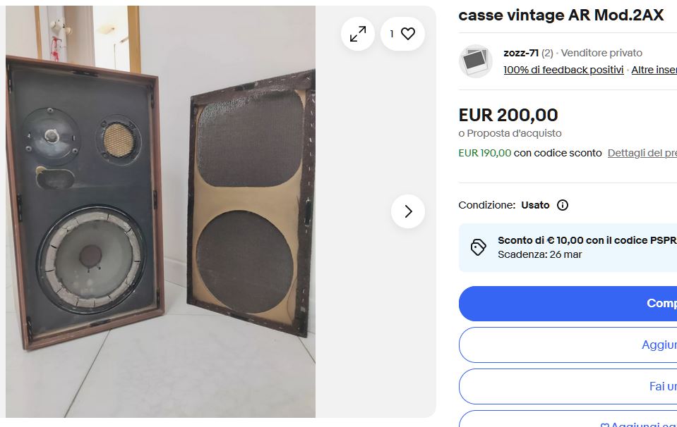

Ogni tanto la baya regala qualche buon affare, tipo una bella risata in cambio di soli 5 minuti persi. Guardate qui:
Da altre foto si evince che la tela acustica è messa meglio della sospensione del WF, ma non di molto. Le casse sono due ma non ci giurerei
,la descrizione è nulla e non ci sono foto in cui compaiano contemporaneamente. Ma d'altronde non serve, chi non si fiderebbe ciecamente di zozz-71 che ha il 100% di feed-back positivo con ben 1 oggetto venduto?

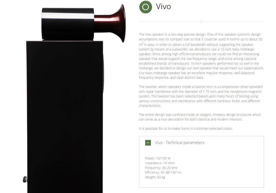

Lanciato un concorso a premi: il primo che indovina di che generazione è la tromba vince un bel nigutin d'or, con sciccosa placcatura argento!
Eccola:
Le torri a due vie con quella alta a tromba non sono una novità, ma se anche voi non siete entusiasti dei TW a cupola eccovi il sito del produttore.
https://hornacoustic.eu/loudspeakers/vivo_en/
Non fatevi illusioni! Per il paradiso sonoro dobbiamo ancora attendere, date retta.
P.S. Nel 2019 quotavano 12k euro, non trovo info più recenti. Chissà se sono ancora tra noi...

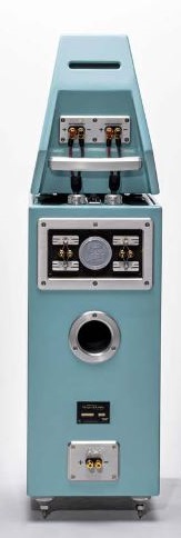

Senza farvi notare, date un'occhiataccia al lato B delle Wilson:
Lo vedete quel bel condotto d'accordo reflex in alluminio, certamente cavato dal pieno -ché come fanno i trucioli le frese CNC mai nient'altro nella storia- lo vedete bene?
Problema: sapendo che la larghezza della cassa è 30,48cm, quanto si stima essere il buco?
Diciamo 10cm? Secondo me non ci stanno.
Le Watt/Puppy hanno il buco troppo piccolo! (scusate, non ho resistito
Riassumendo: avete messo sul tavolo 50k e in cambio avete i bassi da due 8" (superficie di emissione inferiore ad un singolo 12") sorretti all'estremo basso da un reflex sottodimensionato. Che verosimilmente ad alto volume perde di efficacia per le turbolenze e magari pure soffia rumorosamente.
Soddisfatti? Non tanto?
Ma dai, avete un mobile in X-Material che diventa anche S-Material addirittura V-Material nei vari punti della cassa, il tutto accuratamente in bolla. E ci volete pure i bassi? Roba da tamarri.
