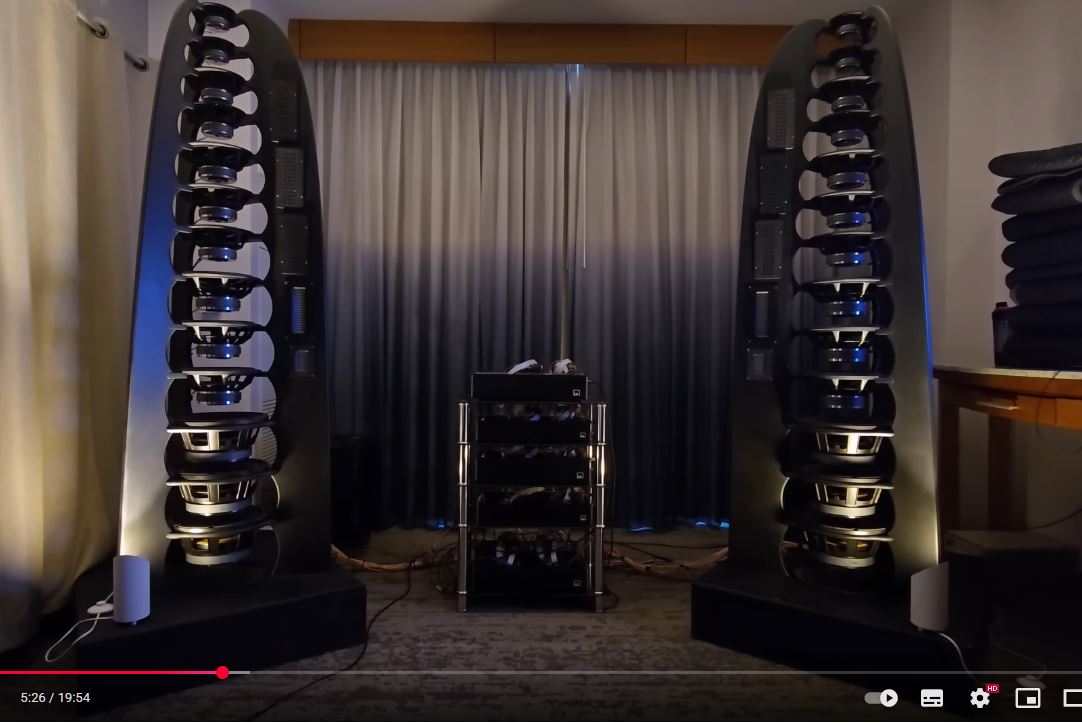

Messaggio da lucaesse » lunedì 21 aprile 2025, 16:53
:? :cry:
No, non sono lì a fare il rodaggio. :roll:
Messaggio da bobgraw » lunedì 21 aprile 2025, 21:37
Mi chiedo come possano presentarsi i lobi di radiazione di questi manufatti
Messaggio da F.Calabrese » lunedì 21 aprile 2025, 21:58
QUELLA ROBA non irradia assolutamente nulla... :lol: ----- :lol: ----- :lol: ----- :lol: ----- :lol: ----- :lol:
Se infatti guardate dal lato un cono in aria libera, vedrete che la sua faccia superiore produrrà un'onda di pressione -salendo- mentre nello stesso istante la faccia posteriore produce una depressione di entità perfettamente pari (perché superficie ed escursione sono eguali). E le due onde si elidono a vicenda, perfettamente.
Per questo io ho descritto questi diffusori come un monumento alla coglionaggine ed alla creduloneria... :D --- :D --- :D --- :D --- :D
Messaggio da lucaesse » mercoledì 23 aprile 2025, 21:01
Ma si era già parlato di queste diavolerie? Me le ero perse!
esiste un video in cui l'ideatore di cotanta sofisticazione spiega perché lo fa, senza nemmeno incolpare sostanze illegali:
https://www.youtube.com/watch?v=iEmjkFlIa-s
il ragionamento è astruso, lo avrei seguito con dificoltà esposto in italiano, in inglese son durato poco e comunque tempo buttato. Link per masochisti impenitenti.
Mi par di capire che partendo dalla composizione armonica dei suoni, abbia pensato di usare un tal numero di vie per cui ogni armonica è riprodotta da diverso un altoparlante, il quale si trova ad emettere una sinusoide; secondo costui l'unico compito che è in grado di assolvere degnamente. Quindi ogni altoparlante non emette più di un'ottava e il giocattolo viene fuori un filo impegnativo.
Idea già delirante dovendo riprodurre una singola nota, mi pare completamente priva di senso logico quando si parla di un programma complesso. E qui complesso vuol dire anche un singolo strumento che suona degli accordi.... :roll:
Magari avete notato anche voi questo meccanismo tipico degli autocostruttori più spendaccioni, che in alcuni casi provano persino a improvvisarsi costruttori artigiani e lanciarsi sul mercato.
Funziona così: si parte da una genialata, che a volte è in sè anche corretta, e poi la si implementa in forma estrema incuranti di ogni aspetto negativo. Che il costo vada alle stelle, l'ingombro tenda all'enorme, che ogni altro aspetto tecnico venga sacrificato non preoccupa l'inventore pazzo, che persevera incurante con la sicurezza del giusto.
Nel migliore dei casi l'assunto oggetto dell'innamoramento è sensato ma risultato è un oggetto completamente sbilanciato verso un solo obiettivo, l'opposto di un buon progetto che eccelle sempre nell'equilibrio complessivo. Se invece butta male, anche l'idea iniziale è una tavanata galattica.
Quando ho visto quei due espositori per altoparlanti ho pensato che il nostro eroe fosse vittima del mito del dipolo, potenziato con quello dell'eliminazione catartica del cabinet e risonanze relative, miti alquanto sanguinari e pericolosi; oltre che dell'idea di ridurre il carico di lavoro degli altoparlanti riducendo il più possibile la gamma riprodotta. Idea in sè corretta ma che se instillata nelle menti meno concrete può generare i peggiori mostri.
Invece 'ste cose nascono dall'idea di ricreare il timbro riproducendo armonica per armonica separatamente. E' riuscito a stupirmi!
Lo stand dove mettere i wf a rodare e il dipolo in aria libera ascoltato sul piano di zero emissione probabilmente non sono cercati, ma sono la soluzione ai problemi di ingombro creati da una ventina di vie. La fede dei più deboli sarebbe certamente vacillata davanti a questo risultato, il nostro eroe ha ben altra tempra morale e non si è lasciato intimidire. Peccato solo per la prematura dipartita del suo fondo pensione.
