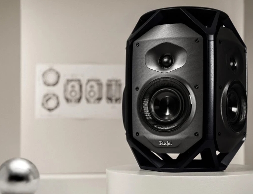

Messaggio da lucaesse » mercoledì 23 settembre 2026, 16:33
casse strane.jpeg (96.62 KiB) Visto 191 volte
l' ampia ed economica disponibilità di DSP e amplificatori compatti in classe D, l'abitudine ai controlli spaziali imposti dal tentativo di mettere N canali nelle soundbar - N casse in giro determinerebbero la morte dello home theatre - stanno producendo un certo numero di proposte fuori dagli schemi.
un paio di caratteristiche:
tre vie che concentra in un cabinet di appena 30 x 30 x 38 cm otto trasduttori e altrettanti canali di amplificazione indipendenti, con una potenza complessiva dichiarata di 650 watt RMS. La configurazione comprende tre tweeter, tre midrange e due subwoofer da 200 mm.
un'estensione in bassa frequenza fino a 19 Hz (-6 dB), una potenza di picco complessiva di 2.500 watt e una pressione sonora massima di 118 dB SPL
Con una coppia di unità Teufel dichiara una pressione sonora massima di 124 dB SPL.
Forse c'è un certo ottimismo nella potenza di picco rispetto a quella rsm e nello SPL massimo. O almeno servirebbe specificare da che frequenza in su, perché scendere a 20Hz grazie all'equalizzazione non è difficile, produrre 118dB all'estremo basso con due 20cm in sospensione è un po' più difficoltoso... Forse sono dB a 10cm.
I medi, nel caso foste curiosi, sono da 90mm nominali; si possono configurare varie modalità di emissione, in "stereo" l'emissione è solo frontale. Spero che comunque quei conetti si aiutino a vicenda, almeno sui medio-bassi. X-over a me ignoto.
Costo: 1200 euro a cassa. Non è la solita roba tecnicamente ferma agli anni che furono, non sono prezzi da hi-fi audiofila; ugualmente non mi pare un segno di progresso. Opinioni?

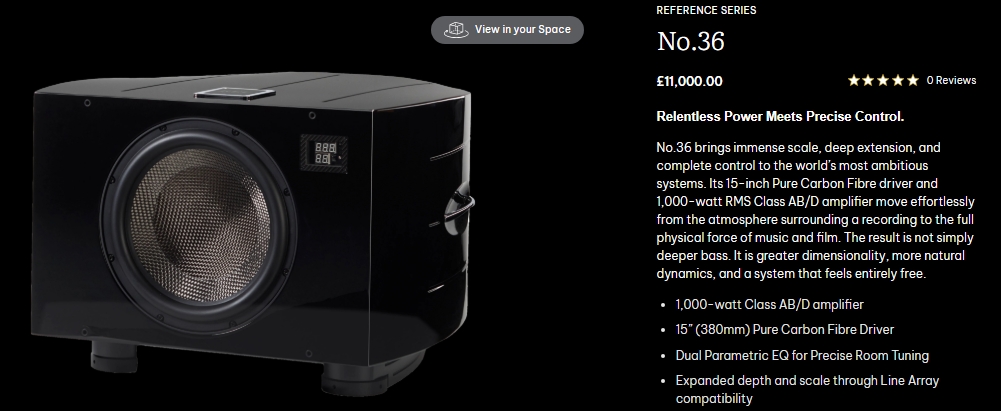

Messaggio da lucaesse » venerdì 25 settembre 2026, 13:46
se siete a corto di bassi vi segnalo questo:
lusso sub_rel.net.jpeg (178.88 KiB) Visto 77 volte
non a buon mercato ma si sa: la qualità costa, figuriamoci i mobili super rifiniti. O almeno così dicono perché più che un sito questi hanno una dark-room in cui non si vede quasi nulla; alzate la luminosità del monitor e non distraetevi.
l'ampli è definito in classe AB/D. Sarebbe? C'è un bottone "amplifier" cliccabile, bene!
1,000 Watts of Effortless Control
No.36's 1,000-watt RMS Class AB/D amplifier was developed to give its 15-inch Pure Carbon Fibre driver extraordinary reserves of speed, control, and dynamic freedom. It delivers immense current precisely when the performance demands it, then settles instantly as the music returns to silence.
Its efficiency allows No.36 to deliver breathtaking scale without the excess heat and power consumption associated with a conventional amplifier of this output. More importantly, it maintains composure at every level, preserving texture, timing, and spatial detail even during the most demanding passages.
The result is power without spectacle: effortless authority when called upon and complete control at all times.
Contenuto esplicativo di questo discorsetto? Nullo!
Hanno incrociato la classe D con un normale ampli e lo raccontano come se fosse cosa normale... Mi chiedo, ma gli ibridi sono fertili o sterili?
La cosa più verosimile è usare la classe D per modulare l'alimentazione di un classe AB, ma concretamente non dicono nulla. 11Keuro per un sub e il consumatore è chiamato a acquistare sulla base di un atto di fede nelle loro abilità tecnologiche, non sia mai che gli si dia un minimo di informazione. L'audiofilia come religione.
Da una presentazione su web rivista:
... REL ha inoltre rivisto i trasduttori proprio perché la nuova elettronica richiedeva un sistema meccanico in grado di sfruttarne realmente le potenzialità.
E' la tipica sequenza logica della progettazione dei diffusori attivi: si studia un bell'ampli, poi si vede se c'è in giro un altoparlante per farne qualche cosa. 'Sta volta non c'era in giro nulla di adatto ed è toccato farlo apposta; che iella, tutto lavoro extra.
